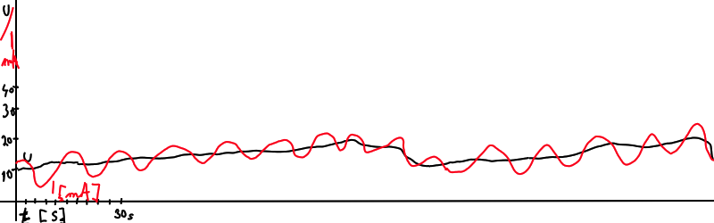

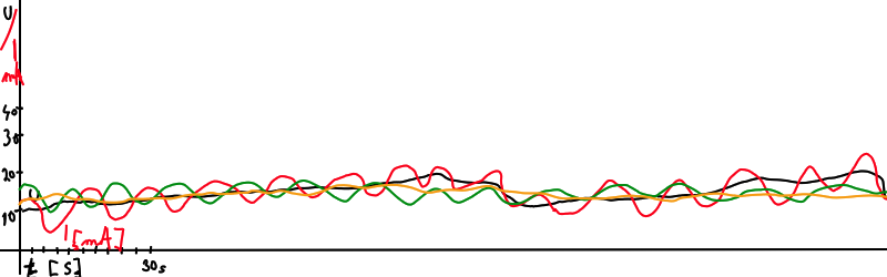

tak nějak mějme signál... to U tam není úplně přesně, ono na multimetru to nejde snadno změřit
na prvním obrázku je původní napětí černě a červeně je proud.
na druhém obrázku je korigované napětí oranžově, a korigovaný proud zeleně.
Předpokládám tedy že to není nic jednoduchého a tedy to nejde.

Uf, tak s elektrikou sa dajú robiť divy, ale ak nevieš ani len zadefinovať, aký máš problém, tak to sa potom ťažko dá niečo poradiť.
