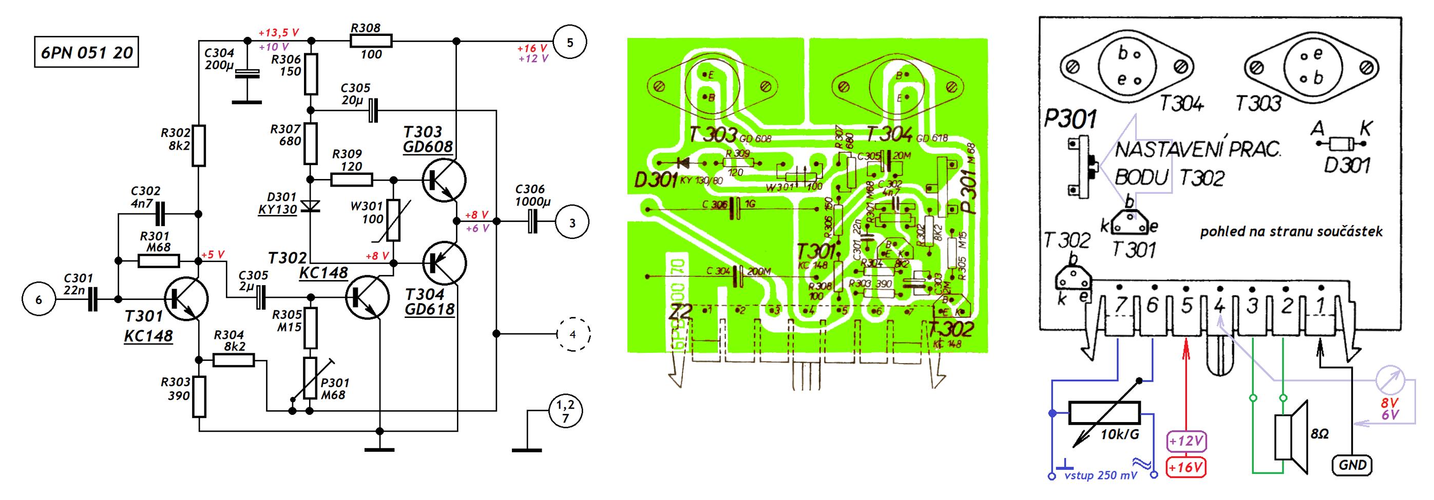

U koncáků vybraných z televizí s tím naštěstí problém nebyl. Ukázalo se, že při přiměřeně účinné filtraci napájecího napětí se chová koncák z Dukly stejně, ať už použiju pro napájení i vstupní a výstupní signály jedinou společnou dutinku konektoru (a to kteroukoli), nebo je zapojím, jako v příloze, či dokonce vodiče k dutinkám 1, 2 a 7 navzájem prohodím.
Čili brum se tam dostal z předzesilovače.
Nevznikl ve smyčce. Jestli se tam smyčkou dostal, pak stejně ale jako důsledek jiné chyby. Dokud tedy nezjistíš skutečnou příčinu, proč to po výměně odporu bručet přestalo, hrozí ti, že v budoucnosti nasekáš podobných chyb víc. A třeba i dražších.
Jak využít koncový zesilovač zvuku z vyhozené televize (pro dvě různá napájecí napětí). Když to zdroj (do 16 V) uživí proudově, lze připojit čtyřohmovou bednu.

#12 Příspěvek od venca666 »
jezevec píše:Nějak se mi té verzi nechce uvěřit, dej sem schéma a uvidíme.
[/img]
za všechno může R11. Mít větší krabici, tak bych to nerozdělil na 2 DPS
Naposledy upravil(a) venca666 dne 03 čer 2024, 14:18, celkem upraveno 1 x.
Příspěvky: 6670
#13 Příspěvek od samec »
R11 aj keby bol 0, tak to musí fungovať. Problém je v R1. Ten vnáša do vstupu rušenie z napájania.
Příspěvky: 21233
#14 Příspěvek od Hill »
Těch chybiček bude víc:
Kde se ti vezme 100 W?
I kdyby ty koncové tranzistory vydržely 30 V, jako že nevydrží, nedostaneš z nich do 8 Ω reproduktoru víc, než 10 W sinus z každého.
Normálně nesmíš koncák z Dukly napájet víc, než 18 V, jinak pár GD608/618 prorazíš. Ještě tak s AD161/162 bys mohl jít až na 20 V.
Takže do 8 Ω dostaneš sinus 3,5 W a dost.
Ve schématu máš místo originálů Darlingtony MN2488 a MP1620, ty 30 V samozřejmě vydrží, ale, až to vybudíš na větší rozkmit, prorazíš KC509, kdykoli překročí výrazněji jeho kolektorové napětí 20 V.
A ne dost na tom, ten zesilovač musí mít přechodové zkreslení, jak prase - zatím, co germaniové tranzistory otevírají při UBE kolem 0,25 V, ty Darlingtony potřebují nejméně 1,5 V. To s těmi původními odpory neuděláš.
Takže ten odpor R11/R111 je to nejmenší. A se smyčkou nic společného nemá.
