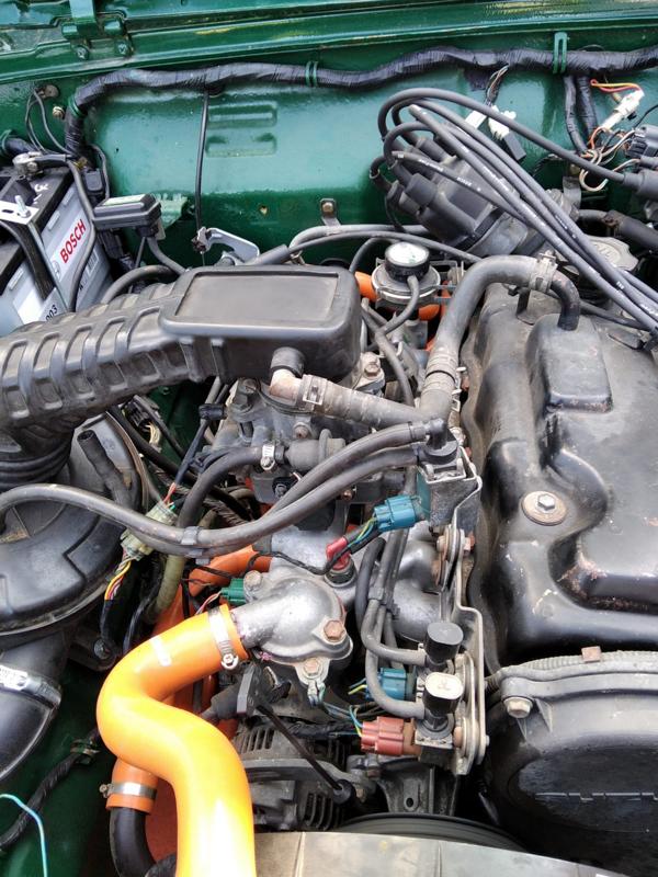

Soused dřevorubec má tohle autíčko, je to tak 1988. Ne že by mi vadilo se v tom vrtat, ale co je moc, to je moc. Problém je vysoký volnoběh při teplém motoru. Má to vstřikování v karbecu. Takový by to byl jednoduchý motor, kdyby ho ty kret...... japonský těma hadičkama úplně nezkur... Tak nějak už vím, co na co je. Ale ať odpojujeme jak chceme ty nesmysly, vždy se pak zase zvedne. Není tu asi někdo, kdo tenhle motor viděl ? (A světla, to vůbec nelze pochopit co je vedlo k takovým kouskům).

Na fotce vidím EGR modulátor, od kterého by měla vést hadička k EGR ventilu, ten, když je zanešený, to dělává.
Stejně tak může být problém v nečistotách kolem klapky v sacím hrdle, že nemůže víc přivřít.
Ale nerozeznávám, jestli je tam skutečně ještě karburátor, nebo sací hrdlo se šperrklapkou a jednobodovým vstřikem.
U jednobodu býval do roku 1990 Dash Pot, pohyblivý doraz škrticí klapky, od roku 1988 se montovaly oba systémy - novější měl elektricky ovládaný doraz s motorkem a šnekem. Ten jenom pootvíral klapku, ale zavřít musela sama, uhnul s dorazem.

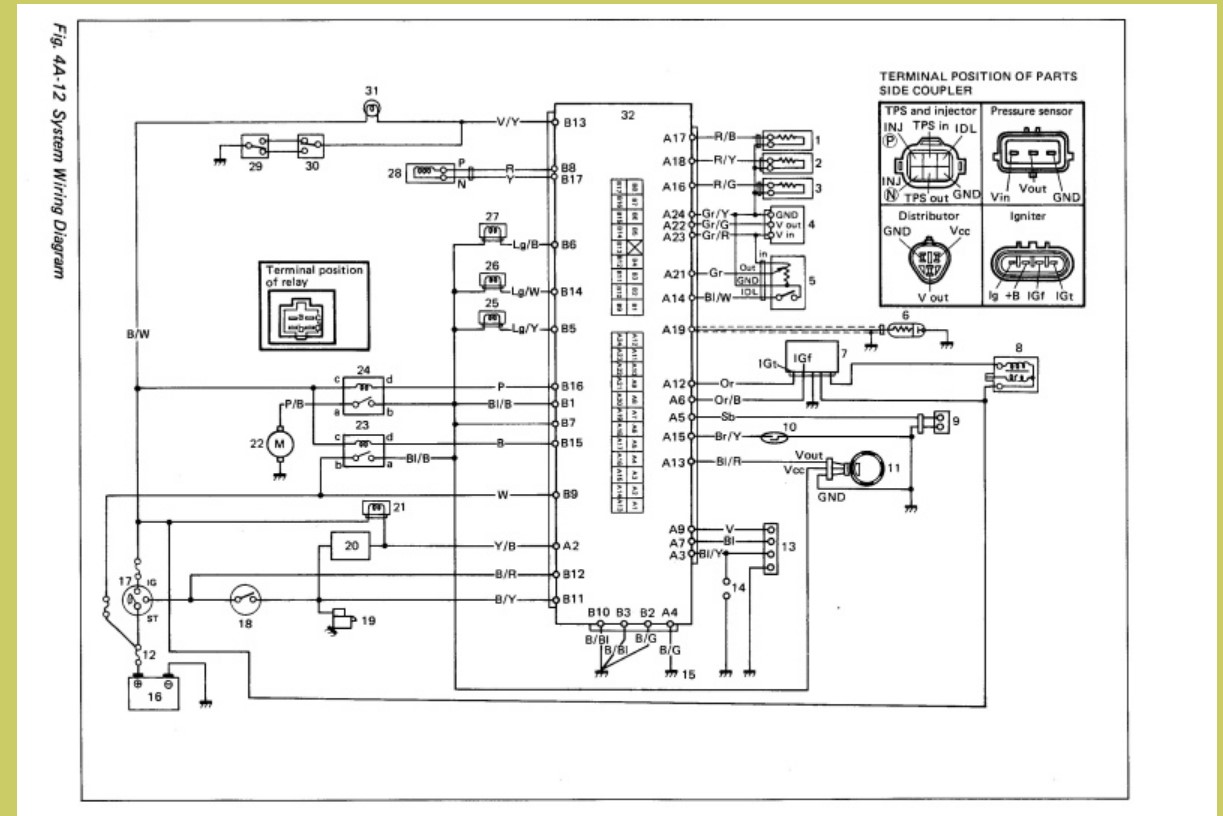

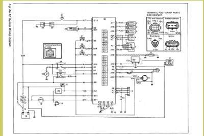

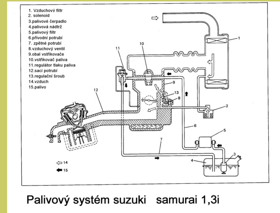

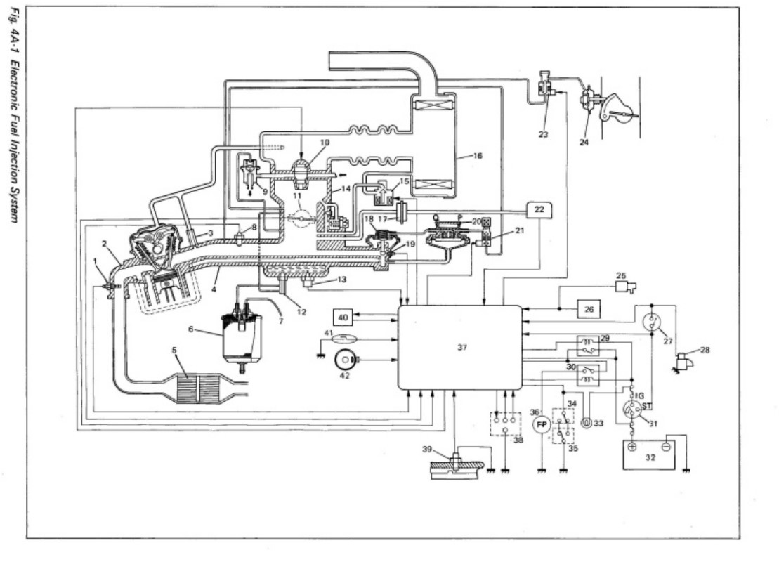

To má mít egr? Na tom schematu ale není. V tý době japonci takhle blbnuli? Mám nějaké obr. systému sáni, taky elektriku správného motoru, ale bez popisu i když se to dá dost rozpoznat. Klapka chodí volně, má mech. doraz, je čistá. A taky ovládaný podtlakem memránou, ten při běhu přitáhne, OK. Jsou tam tři okruhy ovládané selenoidy. Jeden je obtok klapky č2 na prvním obr., myslel jsem po odpojení a zaslepení že je vyhráno, otáčka cca 400, paráda. Ale za chvilku zas vylezl na těch tisíc. Prostě něco uvnitř karbece ještě obchází klapku. Má to snímač klapky vč. koncáku volnoběhu. Ten nebyl nastaven, to teď funguje. Na druhém obrázku je komplet sání, ale ne moc přehledně. Taky jsem našel, že lze vyblikat závady, ale to asi nepomůže. Zajímavé, že studený motor má nižší volnoběh než teplý.
