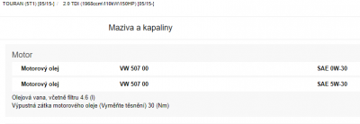

Podle všeho to vypadá na 507 00, ale jistý si nejsem. Proto se ptám. A dále... 0W30 nebo 5W30. Za mne tedy 5W30.

Tak jsem hledal VW doporučuje Castrol tedy našel jsem Castrol EDGE 5W30
VW servis tam lil asi podle poznámky co tu mám Mobil 1 ESP 5W-30
Pokud jsem se díval tak oba mají normu 504 00/507 00 takže asi jsem na to šel správně.
Asi tedy nechám ten Mobil i když je mi to záhadou proč značkový servis lije Mobil když VW doporučuje Castrol

Tak si říkám vyměním si to stejně jako na všem doma sám. A hle VW a jeho příručka tajemná jak hrad v Karpatech. Jedny stránky říkají 5W30, jedny 0W30. V manuálu jsem se dočetl, že obecně doporučují 504 00/507 00, ale tučným tam je, že pro některé modely není vhodný... no to mě...

Za mě 5w30, značku si vyber sám. U nás v servisu lejeme castrol a já si radši objednám total quartz. Ještě bych šel třeba do petro canada a pokud neřešíš cenu tak millers oils.

Nakonec jsem objednal ten Castrol Edge Titanium 5W30.
