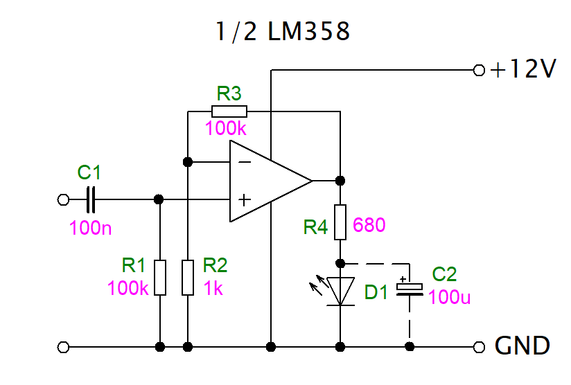

Uvažuji doplnit předzesilovač o jednoduchý indikátor (s LED diodou) přítomnosti audiosignálu na vstupu. Můžete doporučit nějaké jednoduché zapojení, které nebude signál ovlivňovat. Kdysi jsem měl zapojení s FET tranzistorem na vstupu, ale nemohu to znovu najít.

Onen audiosignál má dynamické rozpětí minimálně 60 dB.
Co přesně chceš indikovat?

Dvojitý OZ, co má vstup pracující od nuly (postačí LM358), první zesilovač jako operační usměrňovač, druhý jako komparátor s nastavitelnou úrovní.
Není to "krystalka", ale zase to umožní např. nastavení nf úrovně, od které se má LED rozsvěcet.
Za určitých okolností by se ten operační usměrňovač dal vynechat a komparátor by pak indikoval pouze kladné půlvlny nf signálu.

Než jsem to stačil nakreslit, byl JirkaZ rychlejší...
Na schematu je zesílení cca 100, což by mělo být pro signál za převodníkem dostatečné.

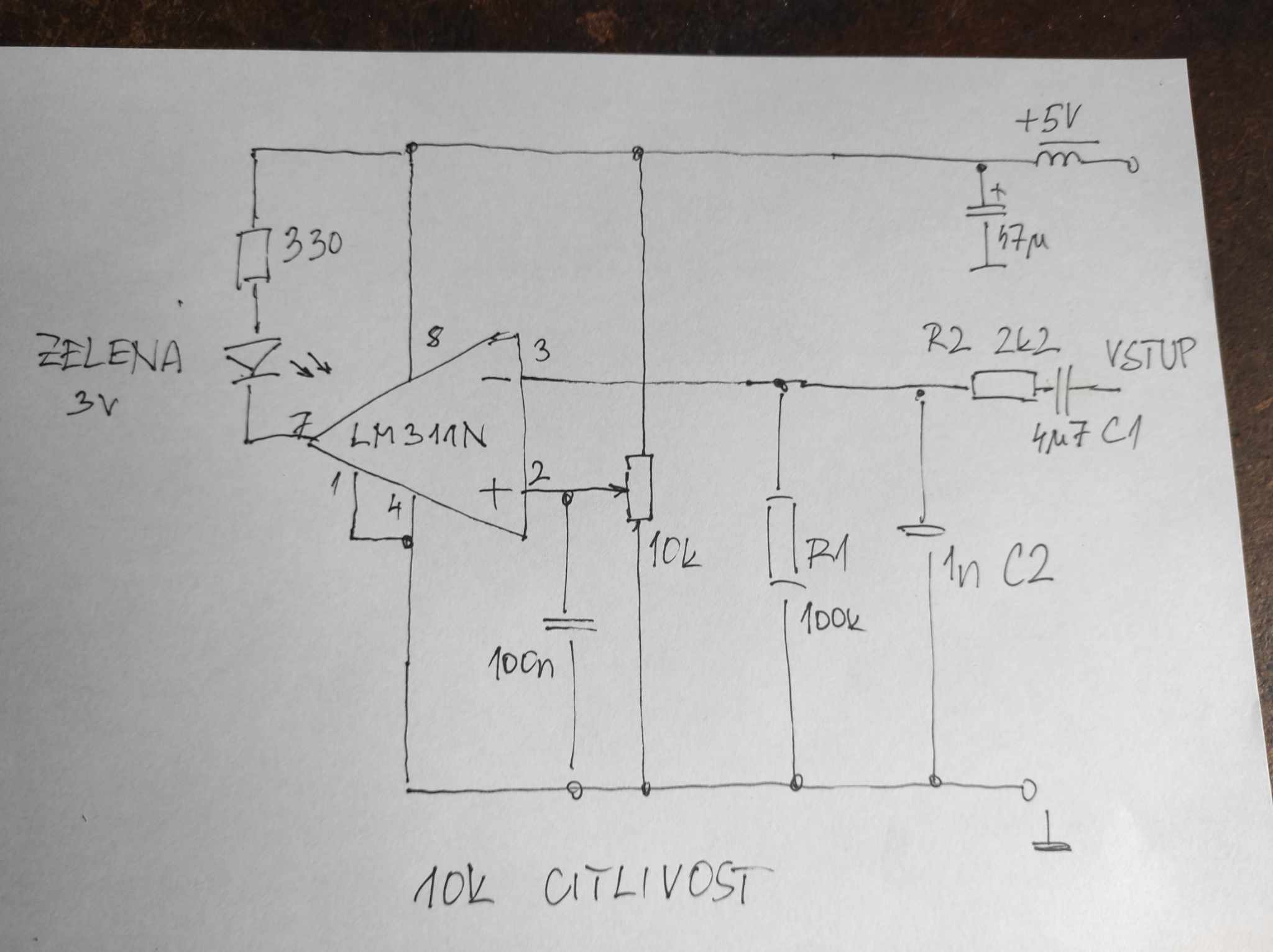

Na indikaci jestli je signál, nebo není by stačil jeden LM311N s ledkou na výstupu.
Trimrem v neivertujicím vstupu potom nastaviš od kdy to má ukazovat že signál je.
To od kdy je důležité, protože když tam nacpeš natvrdo pevné zesílení ( třeba 100) tak to může ukazovat i šum a brum a přitom žádný opravdový signál není.

Výše uvedené schéma s LM358 použiju. Doplním trimr podle Šamponka.
Všem díky.

Měl jsem na mysli použít komparátor LM311N s ledkou kde se dá trimrem ( nebo pevným odporem) nastavit od kdy to má ukazovat že je signál (je signál= svítí naplno, není signál=nesvítí vůbec)
U zapojení s LM358 s pevným zesílením (100) se může stát, že to bude citlivé třeba na dotyk prstem a ledka bude slabě, nebo i silněji poblikávat a ukazovat i například brum, nebo vysokofrekvenční rušení od spínaných zdrojů a podobně a přitom opravdový signál není, proto jsem psal, že to od kdy je důležité.
C1 R1 definuje mezní frekvenci horní propusti fc = 1/(2piR1.C1)
C1 zároveň odstraňuje stejnosměrnou složku a R1 nastavuje vstupní impedanci.
C2 R2 tvoří dolní propust fc = 1 / (2.pi.R2.C2)
Tlumivka, 47u a 100n v neinvertujícím vstupu potlačuje vysokofrekvenční superponovanou složku od napájení spínaným zdrojem ( třeba nabíječkou od telefonu)
Trimrem 10k se nastavuje práh od kdy to má ukazovat že je signál.
Rozsah signálu je 0 až 5V, pokud stačí menší rozsah, třeba do 1V, tak dej nahoře do série s trmrem odpor třeba 10k.

Můžu použít pro napájení 15V?
