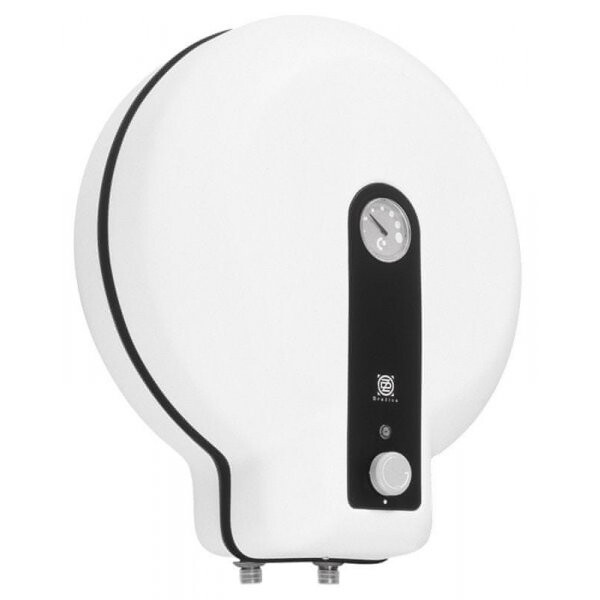

Dražice TO20 kape voda
#1 Příspěvek od warp »
Zdravím, u kamaráda na chalupě začal kapat zmíněný bojler. Je to neopravitelné, kape to po vývodu TV, tudíž zřejmě prorezlé. Kromě koupě stejné značky zda někdo jiný vyrábí podobný ? Jde hlavně o rozměry, není moc místa. Díky za info

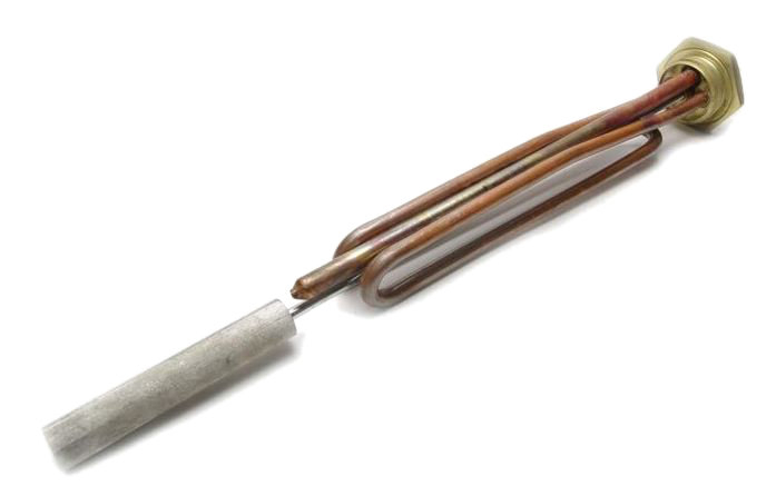

Pokud se v dražickejch jednou za 3-4 roky vymění anoda, tak vydrží i víc než 20 let. Zrovna se na to chystám.

Oživuju téma: potřeboval bych u TO-20 zkontrolovat vnitřní stav (nádoba, topné těleso, anoda...).
Dá se do něj nějak vlézt? U válcových bojlerů je to jasné, ale tady nějak ne a nic užitečného jsem nikde nenašel... Momentálně u něj nejsem, takže sbírám rady dopředu.
Díky.

Jediný otvor co si pamatuju je po vyšroubování topné spirály, matice asi 45mm. Jinak je to celé uzavřené.

Takže je potřeba sundat ty plastové skořepiny tvořící kryt? Není to ještě nějak slepené, matice tělesa pod izolací apod.?
Topné těleso je dle webu společně s anodou na té matici, anoda se dá koupit i samostatně.

Upřímnou soustrast, jestli je ta anoda sežraná, tak bude šutrem obalená topná tyč a nejspíš nepůjde vytáhnout vůbec a nebo se zohejbá a nejde už znova použít. Od jistý doby mi nesmí do baráku bojlér, co má topnou tyč přímo ve vodě. Jedině keramická patrona v trubkový jímce. Dá se vyměnit bez vypouštění a ty bojléry vydrží 2-3 x dýl než s tyčí ve vodě. Nejspíš nějaká elektrochemie.

JirkaZ: Povolit šroubek nahoře a dole, sundá se vrchní polovina skořepiny (guma drží pohromadě obě poloviny a tvar). Matice je mimo izolaci v dolní části. Nevím zda nebude příliš zarostlá a půjde povolit.
