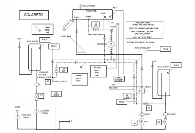

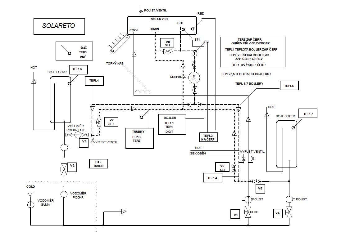

Letos jsme dělali novou střechu a tento zásobník je přemístěn na plochou střechu za domem. Původně byl na jižní straně, sklon asi 45st. Nyní má sklon jen asi 8st a slunce na něj svítí déle. No a při slunečném počasí (min týden) se voda ohřála tak, že pojišťovák (90stC/2,5atm) začal odpouštět vařící vodu. Takže zbytečná ztráta vody celkově. Takže jsme polovinu trubic zakryli rohoží a dobrý. Ale co dál? Když je po mrakem, jsou potřeba všechny trubice
