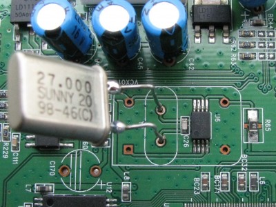

Chtěl jsem si vyrobit "provizorní zkoušečku krystalů" a hmátl po odloženém receiveru TF6000. Netuší někdo, je-li někde k mání dokumentace k IO, viz předmět & foto? Vyhledávač našel jen jednu pofidérní diskusi... :?

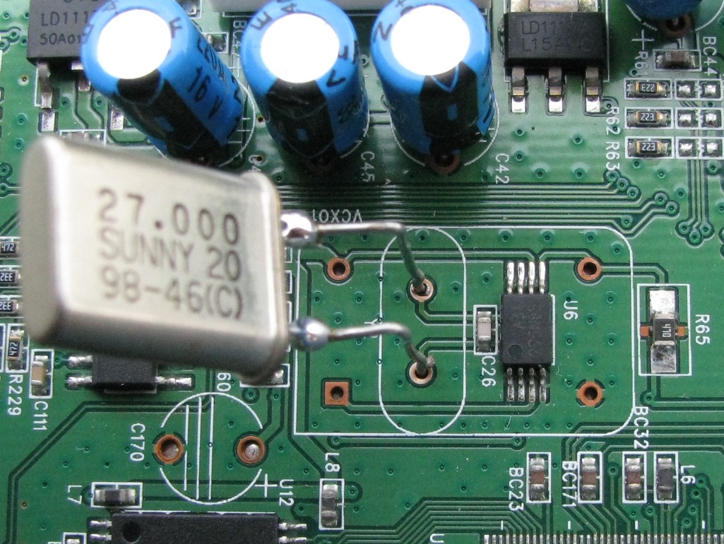

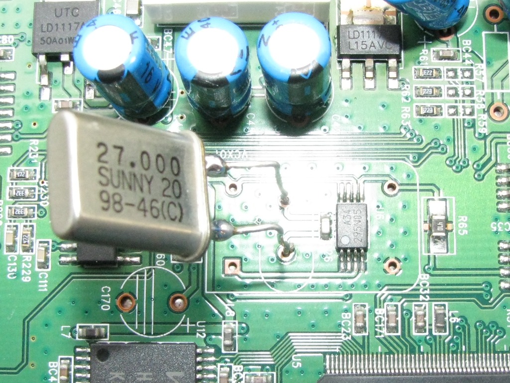

Na druhém foto (bez blesku) je vidět celý obrys součástky VCX01, což by měl být dříve běžný karosovaný oscilátor v DIL14. Místo něj je osazený C26, nízký krystal 27MHz (na foto je to jeden ze zkoušených - "Y27") a IO "295N05". :?:

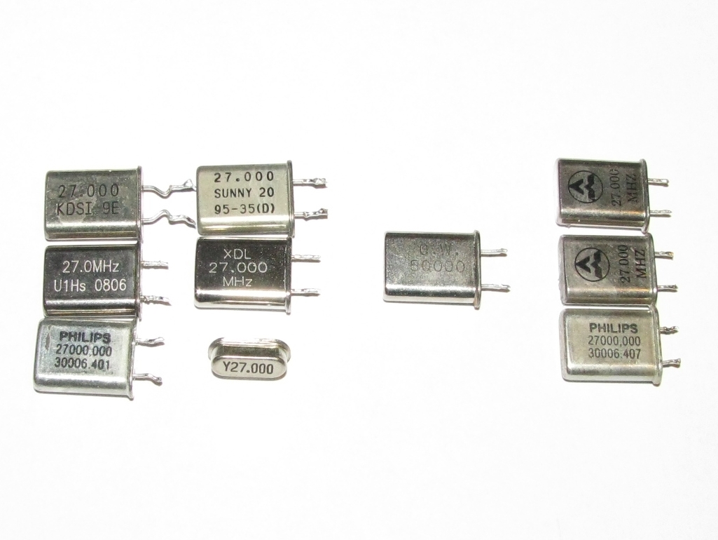

Původní krystal jsem vypájel, osadil protidevastační pracovní chůdy a vyzkoušel pár dalších krystalů (viz posledních foto):
• skupina vlevo fungovala přijatelně (Tektronix hlásil 26,9998 ÷ 27,01MHz)
• po připojení krystalu 5MHz to údajně kmitalo na 14,95MHz
• tři kusy vpravo kmitaly údajně na 9MHz (drobné jsem si nepoznamenal)
To jsem z toho jelen. 8O Když vynechám papírově správné 27MHzové (či některé 27M v reálu třetinové), cokoliv mezi 8 a 28MHz fungovalo dobře. 7,2MHZ (a nižší f) se chovaly tak, že buď obvod nepracoval, nebo jsem změřil hodnotu 3x vyšší, než byla jmenovitá (právě zkoušeného krystalu). Z Philipsů s téměř shodnými popisy, kmital správně jen jeden. "Y27" je původní, "U1Hs" a "XDL" jsou z jiných sat. receiverů, ostatní pochází z modulů teletextu s IO SAA5246AP/H.

judeware u obrázku píše: ... obrys součástky VCX01 je zřejmě alternativa v podobě kompaktního provedeni (osc. v plechu) ...
VCXO je zkratka pro "Voltage Controlled Crystal Oscillator" = napětím řízený X-talový oscilátor. To cos místo něj měl na tu desku osazený (X-tal, nějakej SMD IO a pár pasivních součástek) je funkčně shodný s tím, co bys našel uvnitř toho "oscilátoru v plechu".

Bude to něco podobného. Stejné pouzdro, ovšem jinak přiřazené vývody.
Prošel jsem všechny desky od TF6000. Jedna byla mírně odlišná a IO měl označení "150GL". Taky neznámý hrdina... :oops:
