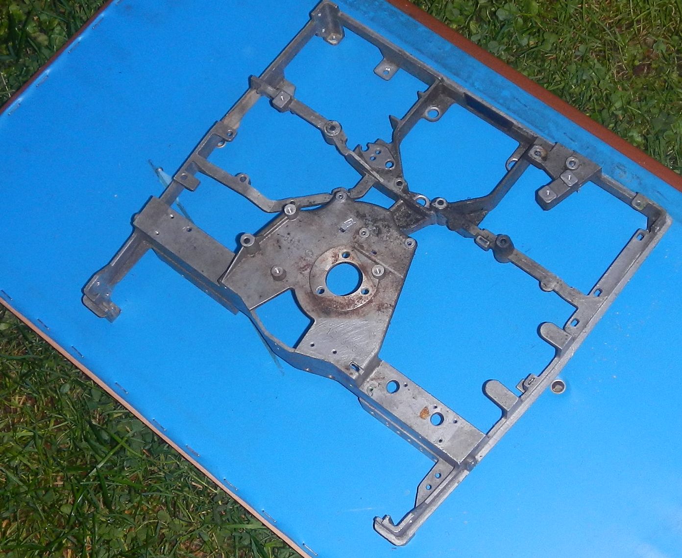

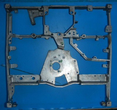

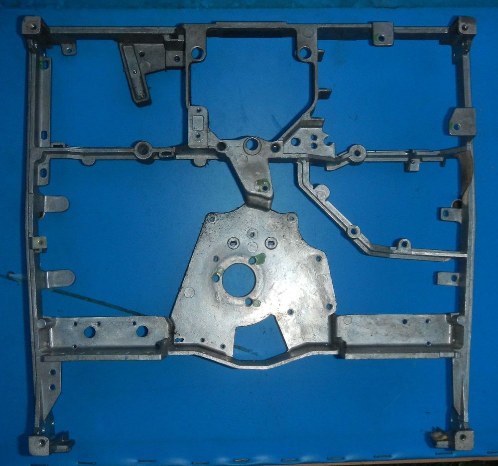

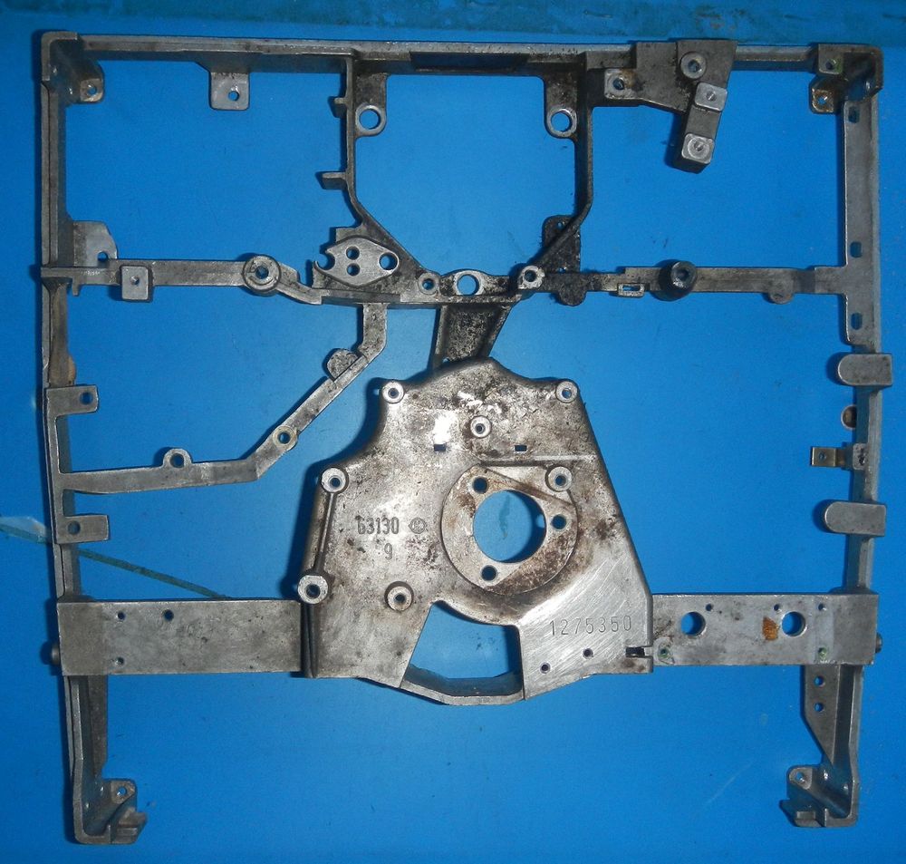

Tohle se nevidí každý den. Obdivuji ty konstruktéry když měli k dispozici jen rýsovací prkno a mozek. A ty co vyráběli formu museli být sakra dobrý řemeslníci.

To je taky nejlepší magnetofonové šasi, které měla Tesla k dispozici. Lehký tlakový odlitek, kvůli komfortně vybavenému modelu B4 domyšlený tak, že se na něj uchytilo vše, co bylo třeba. V jednodušších modelech se jen něco neosadilo (počítadlo, přepínač rychostí).
Ano, máš pravdu, tvůrci s dobře ořezanou tužkou nebyli žádná ořezávátka. Nebyl počítač, ani CAD, který by to za ně dodělal.
A takový modelář ve slévárně, který stvořil dřevěné či voskové jádro pro formu, to byl Pan Někdo.

Na formu pro tlakové lití šasi řady B4 obsahovaly výkresy desítky řezů, podle nichž si modelář udělal šablony, jakési kalibry, které prostě do formy musely zapadnout. Modelář musel přesně vědět, jak se hliník bude ve formě chovat, a nechat tam pomocné prostory a přesně dimenzované a rozmístěné odvětrací otvory. Ty vzniklé nálitky a hrany se pak ručně začišťovaly šábrem na každém kusu zvlášť. Samozřejmě se počítalo s tím, že plochy s pevným vztahem k referenční rovině se pak zafrézují na přesný rozměr, tak se musely odlévat s určitým přesahem. Vzniklo šasi vymakané, robustní, stabilní a dost drahé, protože před osazováním vyžadovalo několik desítek operací. Taková šasi nebyla v těch letech u výrobků střední třídy obvyklá ani u takových firem, jako Philips, Grundig či Telefunken.
Z čeho byl první model, nevím, byl prý připravený i pro stroj s 18 cm cívkami, ale na něj už nedošlo.
Pro řadu B5/B100 se pak už odléval jen rámeček, do kterého se zavěsilo šasi z lisovaného plechu, další mechaniky už ani ten rámeček nemají.
