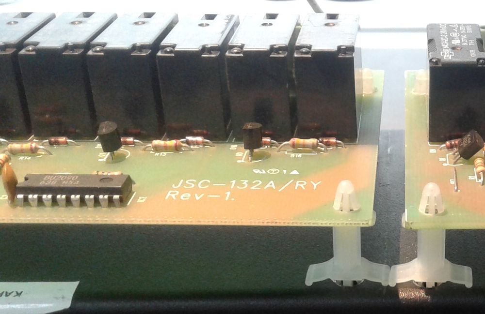

EKKAR píše:Najdi si libovolnej e-krám s elektronickýma součástkama a v něm hledej pojem "distanční sloupky", určitě najdeš co potřebuješ. Jinak samozřejmě ta dlouhá závitová tyčka s dorazama z matek není špatná věc, ale univerzální lék to není. Lepší řešení je sice ta samá závitová tyč/dlouhej šroub, ale se vzdálenostma mezi deskama vytvořenýma navlíknutou přesně nakrácenou trubičkou, nebo třeba provrtanou plastikovou tyčkou (tyčkama) - a teprve na konci podložka-pérovka-matička ...
ano distanční sloupky, ale už nepoužívám na šrouby. Používám zacvakavající distanční sloupky třeba Essentra.

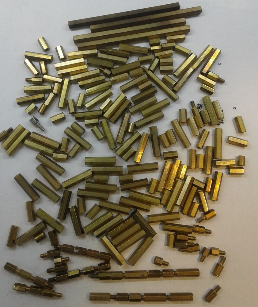

EKKAR píše:Každá lepší í-šopa ti dá na výběr, já nikomu nepřikazuju, co konkrétně musí použít ...
Já také nechci nikomu nic přikazovat. Jen jsem naspal že už nepoužívám metrické distančky kde krom sloupku potřebuješ šrouby, matky, podložky. Ale tyto viz foto.
#12 Příspěvek od EKKAR »
Já zas mám rád takový ty stavebnicový sloupky udělaný z 6-hranu, na jednom konci s dříkem, na druhým s dírou, obojí se závitem. Dají se nastavit na sebe a kde chceš je ukončíš šroubkem nebo matičkou.
ZVUK2000
Příspěvky: 4393
Bydliště: Karvinsko
#13 Příspěvek od ZVUK2000 »
EKKAR píše:Já zas mám rád takový ty stavebnicový sloupky udělaný z 6-hranu,
Tak ty už používám jen občas.

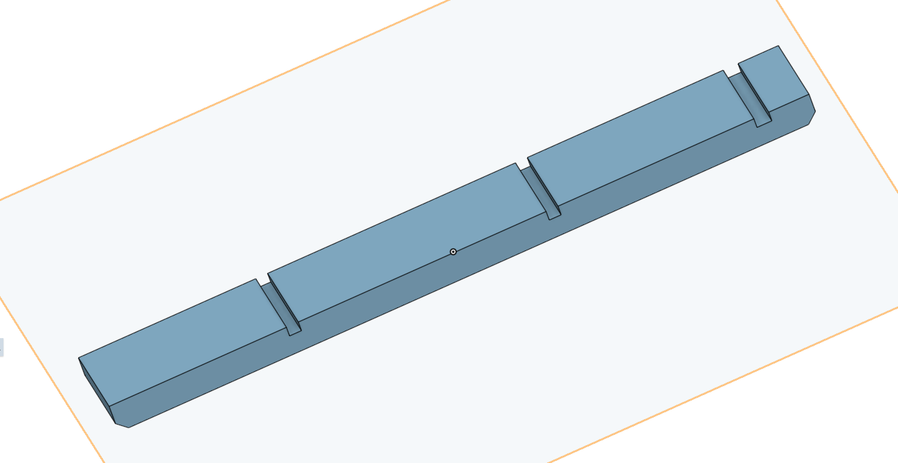

Já jsem za poslední roky trochu 3D deformovanej. Pokud máš nějaké kamaráda s 3D tiskárnou a stačilo ti samosvorné uložení držené krabičkou, může ti vytisknout něco na principu hrábě viz obrázek. 4kusy. Vše je o místu, které máš na držák k dispozici.
Luboš
