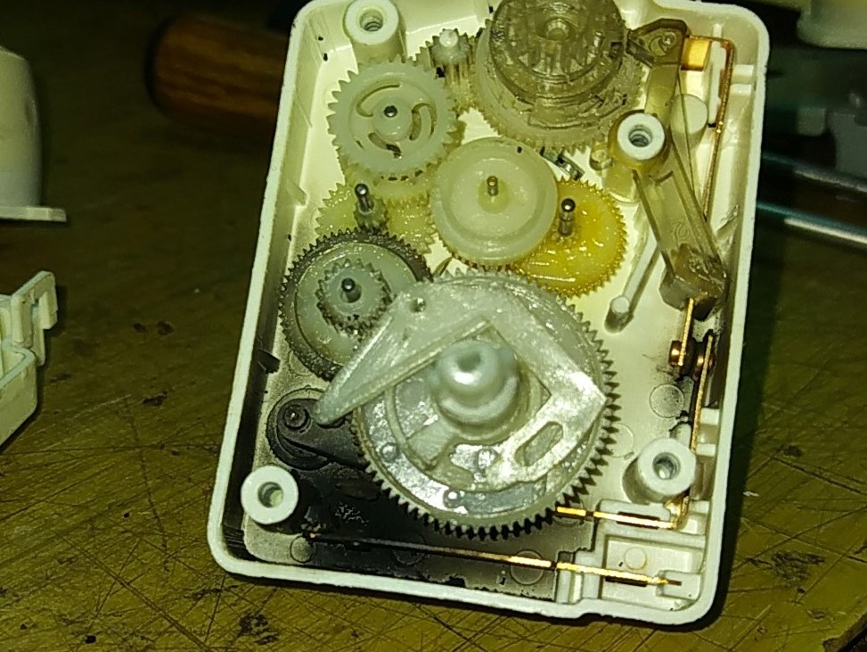

Takýto časovač som "kuchal" minulý týždeň, mikrovlnka Sencor, made in PRC. Tiež tam bol trochu zčernalý priestor okolo kontaktov. Vnútrajšky budú asi všetky zhodné...
