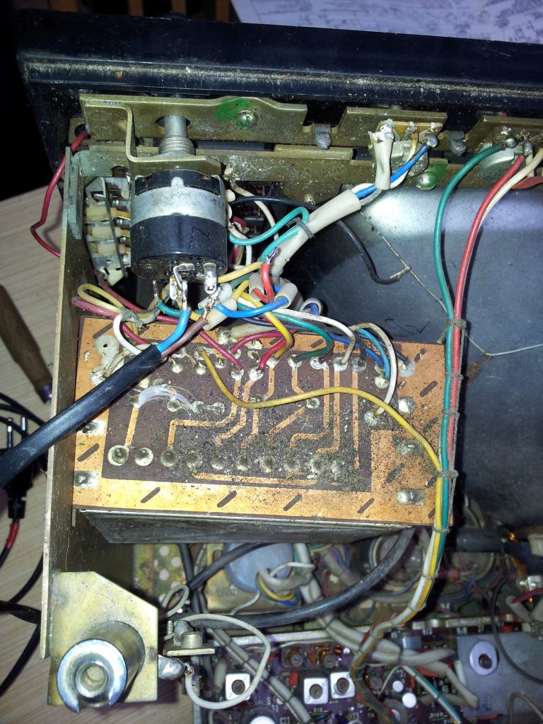

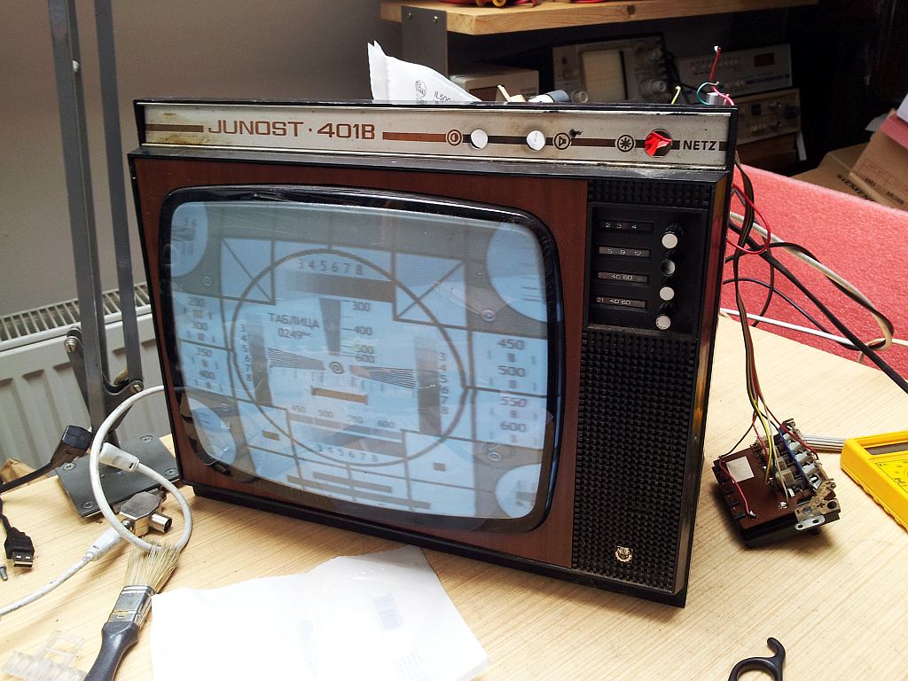

Mám tady TV JUNOST 401 a nejde mi nic naladit. Je zajímavé že když přepínám mezi předvolbami tak někdy na chvilinku problikne signál z UHF pásma. Mám sice schéma, ale nemám rozmístění součástek. (viz foto tištáku) Takže hledám dokumentaci kde je zapojení vodičů na tištáku kde je kanálový volič. V nouzi by mi pomohlo alespoň zapojený vývodů vlastního kanálového voliče včetně popisu který vývod přepíná které pásmo a kde je ladící napětí.

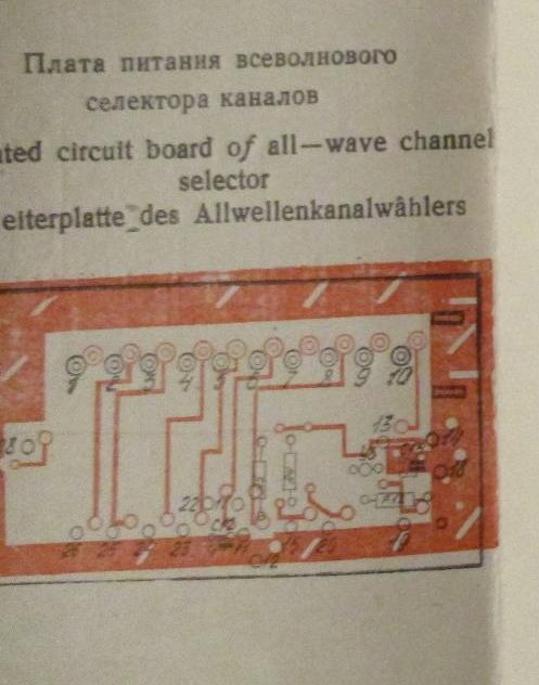

Podívej se tady:
Obrázek
:wink:
radioelectrum
Příspěvky: 2334
Bydliště: Oslavany
#3 Příspěvek od radioelectrum »
Todle mi právě že nepomůže. to je verze kde je ladění mechanické přímo na navoliči, né jako u mého typu s 4 předvolbama.
Zbytečná citace předchozího příspěvku smazána. Jezevec
Příspěvky: 14452
#4 Příspěvek od masar »
Myslel jsem, že varikapový tuner pro VHF/UHF není mechanicky laděný. Tvoje fotka odpovídá plošnému spoji na obrázku. Měl by to být kanálový volič "SKB".

#5 Příspěvek od kokun »
Jardo - tys mu tu ale postl "402-ku" a on má "401-ku" (s uchem) - asi to bude dost rozdílné.
Zkus na stejných stránkách vyhledat i tu "401-ku" :roll:

Kokun, to je ono.

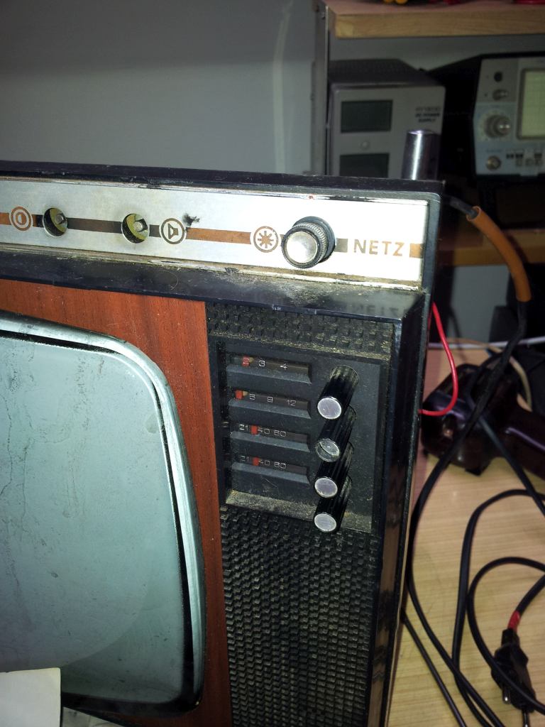

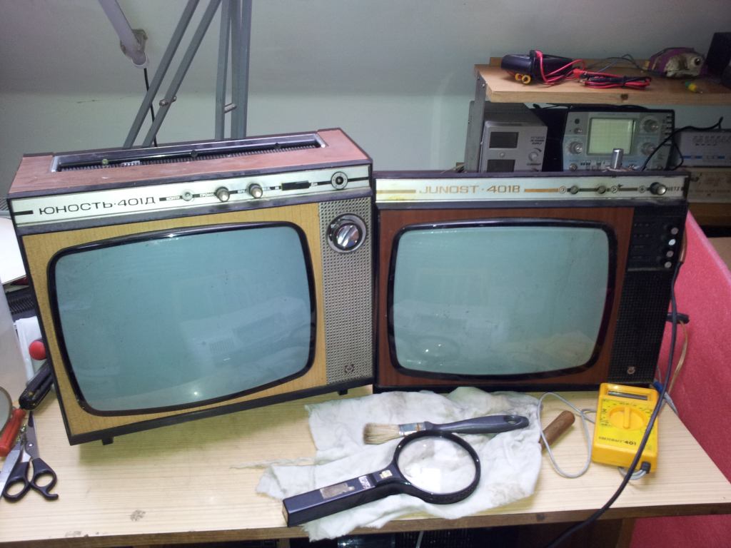

Masar, neomlouvej se, ono se v těch podverzích těch ruských TV špatně vyznává. Pro lepší pochopení přikládám foto. Ještě pro ty co nevedí, oba mají stejnou skříň, akorát že ten s předvolbama pro západní trh nemá plastovou čáást skříně s nožičkama tak vypadá menší.

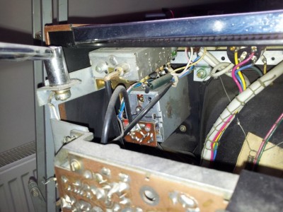

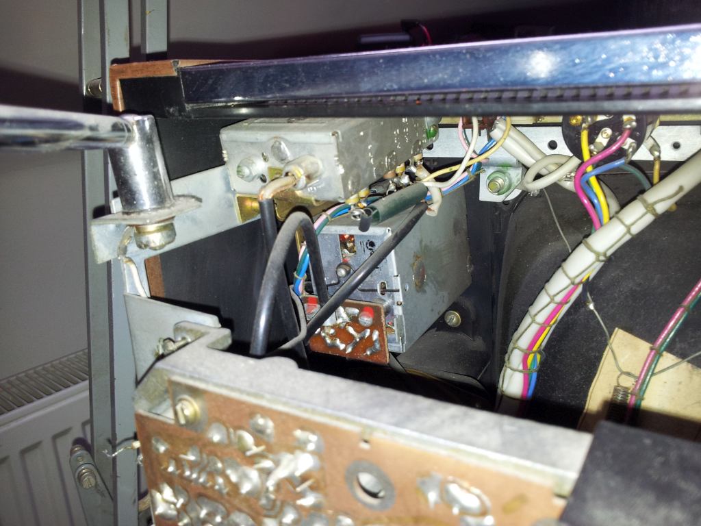

a foto zevnitř

Tak jsou vadné předvolby. zatím dám TV bokem , třeba se čaem pustím do jejich opravy.

To je pak čistá mechanika. Přepínání pásem opravíš snadno, ale ty potenciometry stály za prd už jako nové.
Příspěvky: 21229
#13 Příspěvek od Hill »
Ta mechanika předvoleb dávala od počátku zabrat drahám potenciometrů ladění, protože se běžce při přepnutí tlačítkem vždycky malinko hnuly, a dráhy to odnesly první. Nebylo to nejšťastnější řešení, ale, kde byl dostupný jeden program, na tlačítka se nesahalo a kombajn ladění vydržel déle. Kde byly dostupné dva programy, po dosloužení prvních dvou předvoleb se použily zbylé dvě. Tím se zdvojnásobila jejich doba životnosti.
