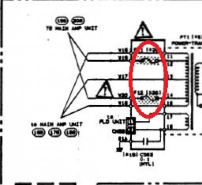

Dostal se ke mně zmíněný receiver s tím že nefunguje. Skutečně po zapnutí se otestoval a zahlásil "protect" . Po resetu se rozběhl ale po několikerém dalším zapnutí se hlášení opakovalo. Nakonec se hlášení objevovalo trvale. Nějak se mi na rozebraném zařízení po zapnutí zdálo, že (ne po každém zapnutí) slyším takové jakési škvrkání naznačující někde špatný kontakt, a ejhle, bylo to ono. Ukázalo se, že pojistky 4A ve zdroji mají mizerný kontakt. Po očištění pouzder pojistek a napružení kontaktů v plošném spoji to už týden funguje bez závad. Přitom napětí měřená na zapnutém zesilovači byla správně, zajímavé...SM je v mizerné kvalitě a tomu odpovídá kvalita přílohy, je to stejně jen pro info.
