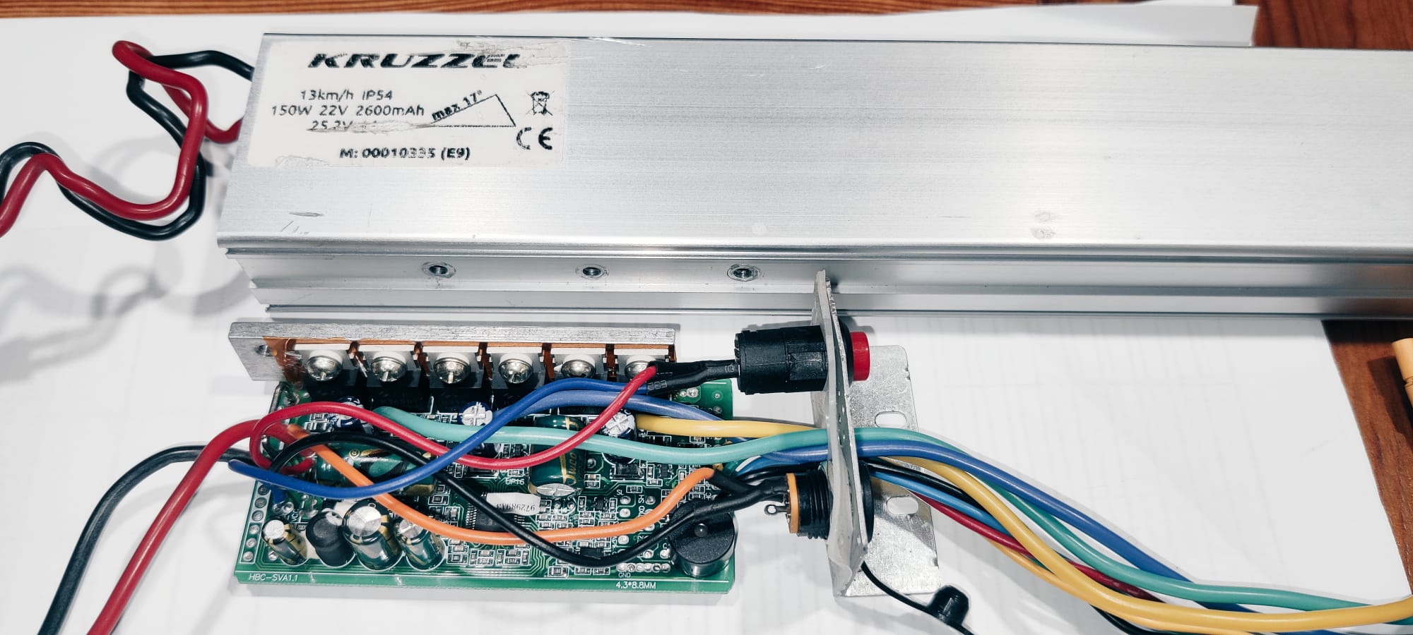

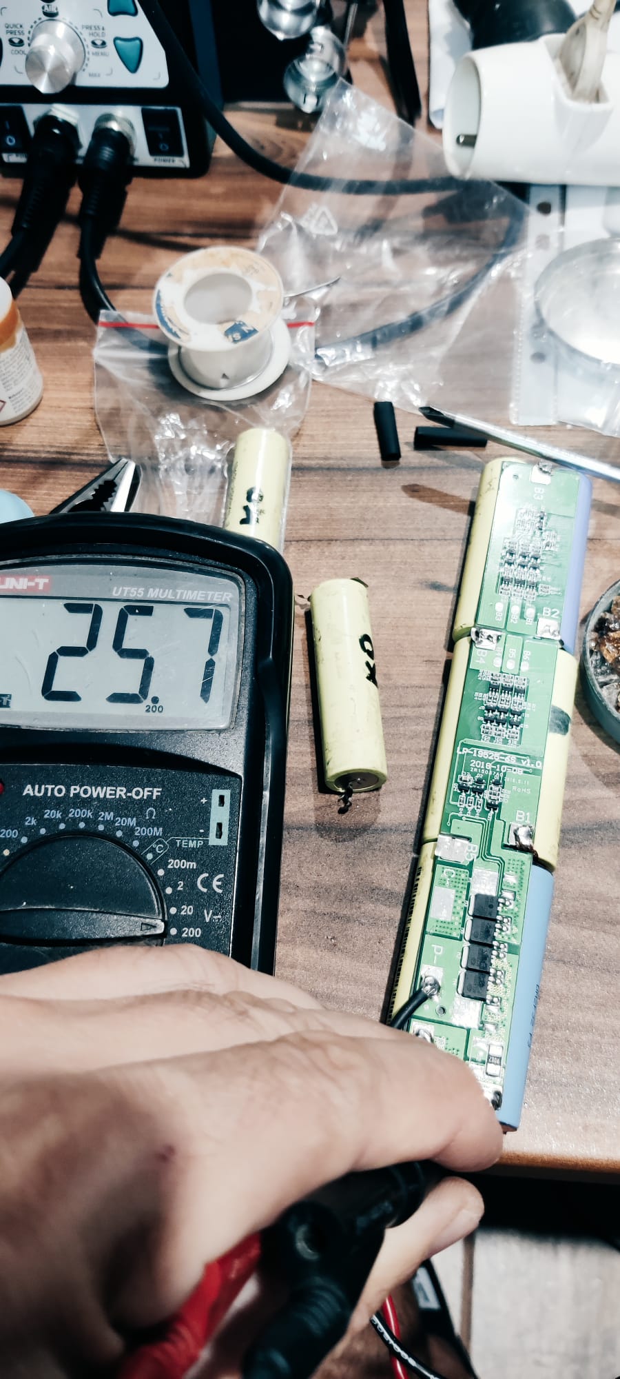

Ahojte. Dostala sa ku mne na opravu kolobezka Kruzzel, po tom co viac, ako 6 mesiacov stala v pivnici. Nasiel som dva vadne clanky 18650, 3,6V, 2500mAh. Clanky som vimenil, baterku zameral a vyskusal. Baterka mala cca 27V a pri rozbehu zacal motor fungovat. Nasledne som po jazde pripojil nabijacku co mi ku nej donisli, ma vystup 14,5 V a 750 mA. Po zapojeni konektora nabijacky vsak baterku nenabija. Na prazdno dava nabijacka 14,5V. Ked zapojim externu auto nabijacku na baterku tak berie 400 mA. Prikladam aj foto, ak by vedel niekto pripadne poradit.

Foto 1

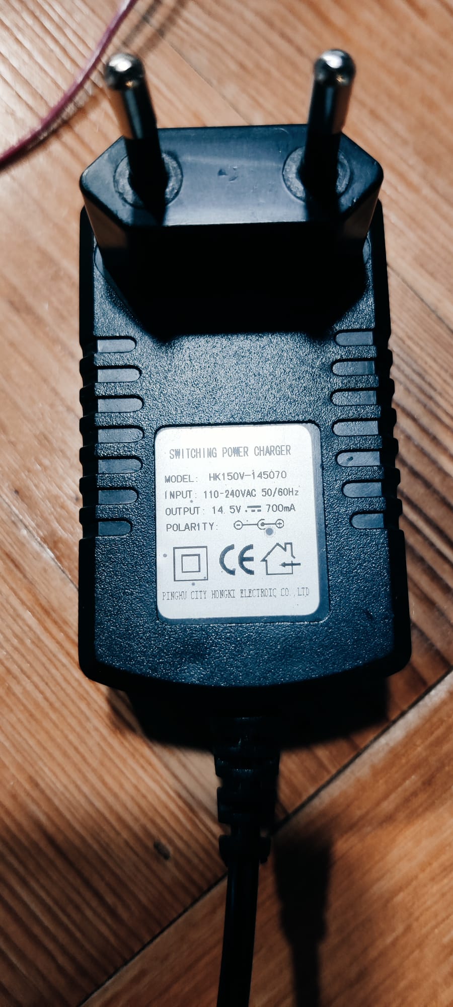

Foto 2

14,5V sa mi zda malo na to, ze ma mat 22V baterka. 27V mi ukazalo po vymene dvoch clankov. Potom som nameral 23V co je OK. Majitel tvrdi, ze ten adapter 14,5V je original k tomu. Myslis, ze vymena vsetkych clankov je podmienena?

Na tej prvej fotke je vsetko potrebne na stitku napisane: nominalne napatie 22V (6*3,6666666666V), nabijacie 25,2V (6*4,2V).
Mimochodom, 150W pri 22V znamena prud 6,8A, ktory tie clanky musia dodat bez poskodenia.
Ako vyzera stitok tej nabijacky?

Akurat som to bol fotit.

To je nabíječka ideální na 12V olovo, fakt je to k tomu?

lipko píše:Majitel tvrdi, ze ten adapter 14,5V je original k tomu.
Majitel tomu evidentně vůbec nerozumí a někdo mu jako naprostému "neználkovi" zřejmě prodal tu kolobrndu s nevhodným adaptérem. Tento zdroj se pro nabíjení toho aku opravdu nehodí. Ať si pořídí jinou nabíječku například tuto a ten zdroj 14,5V ať k tomu rozhodně nepoužívá. :wink:

Ano, to je na olovo. Tu 22V bateriu by si tym musel nabijat cez DC/DC menic (ktory v kolobezke nevidim) a trvalo by to tak 6 hodin.
