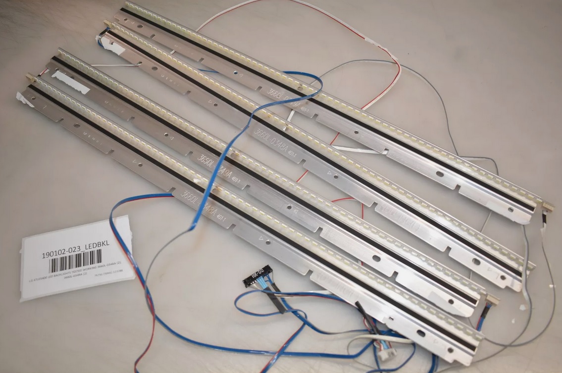

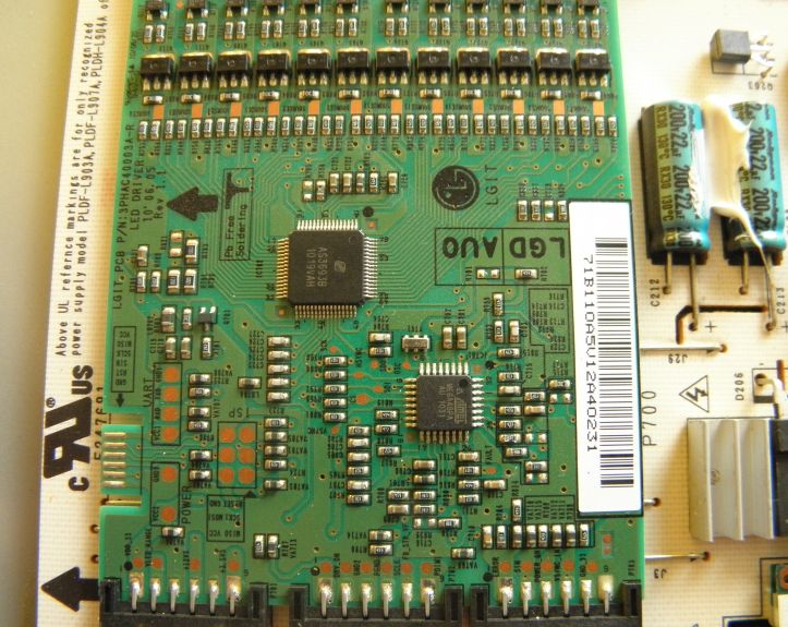

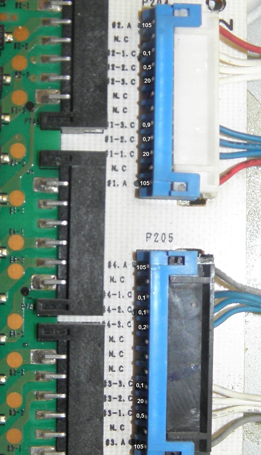

Tady je použit brouk AS3693B možná jako 12-ti kanálový driver. "Možná" píšu proto, že nevím přesný typ TV, štítek chybí. Na výstupním konektoru jsem naměřil napětí na přiloženém obrázku (je třeba si hi zvětšit). Je jasné, že jsou vadné LED pásky, (soudím že to jsou ty kde naměřím 20V?), měnit je nehodlám, dotaz jen ze zvědavosti. Je nějaký způsob jak rozsvítit ty co ještě fungují? Podle toho co jsem našel v datashitu by to snad mohlo jít, spíš se ptám, jestli se někdo v něčem s tímhle broukem nešťoural? U driverů které poháněly trafíčka pro CCFL trubky to šlo, tady je to nejspíš trochu problém.
No to je možné, taky jsem to tak našel. Jen typem TV si nejsem jistý neb chybí štítek, odhadl jsem to podle fotek. Pokud tam jsou 4 pásy k čemu potřebujou 4 (!) vodiče každý? LG mají ve zvyku neuvádět zapojení PSU . Nemáte někdo vadný abyste mi poslali detailní fotku?
