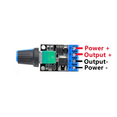

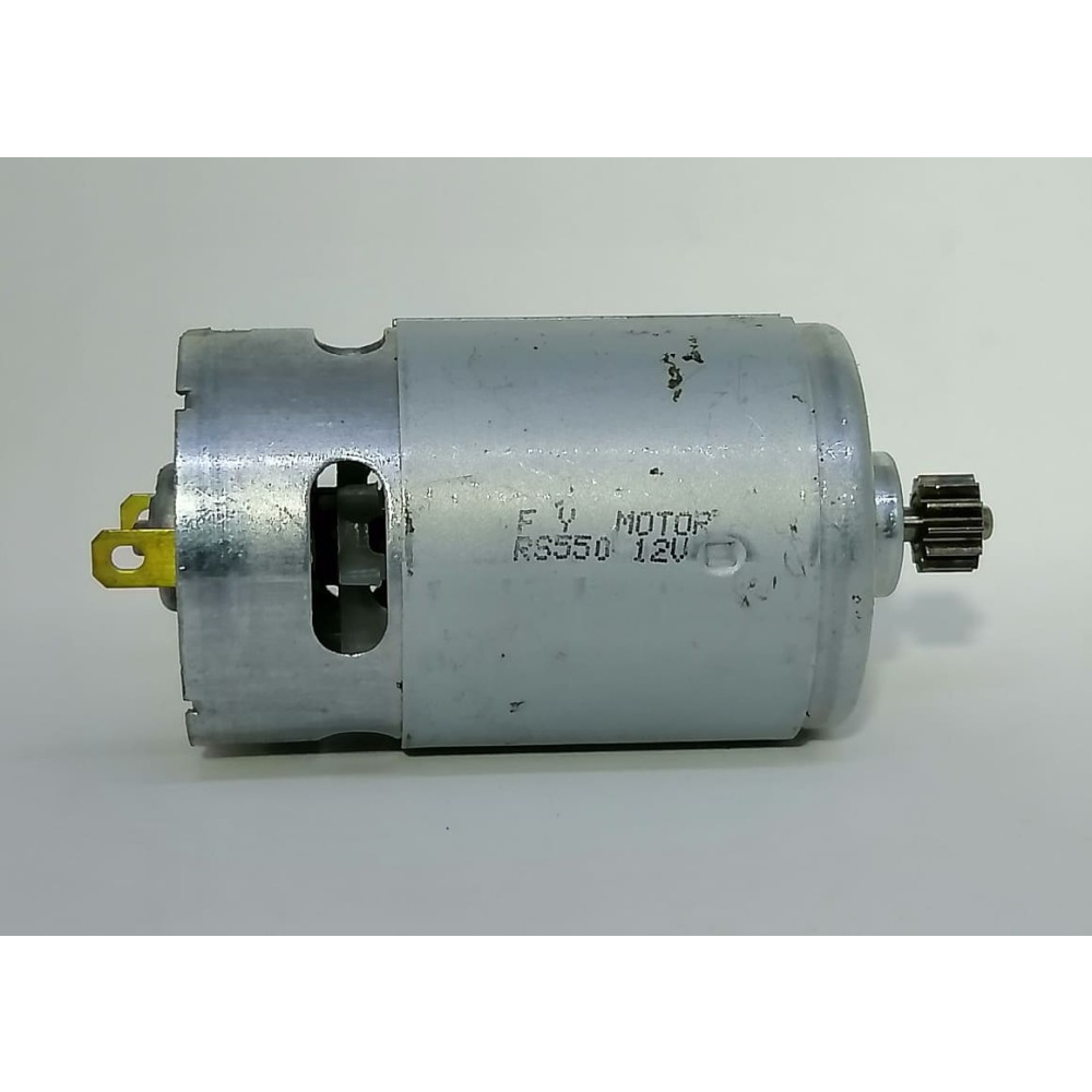

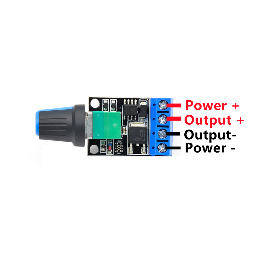

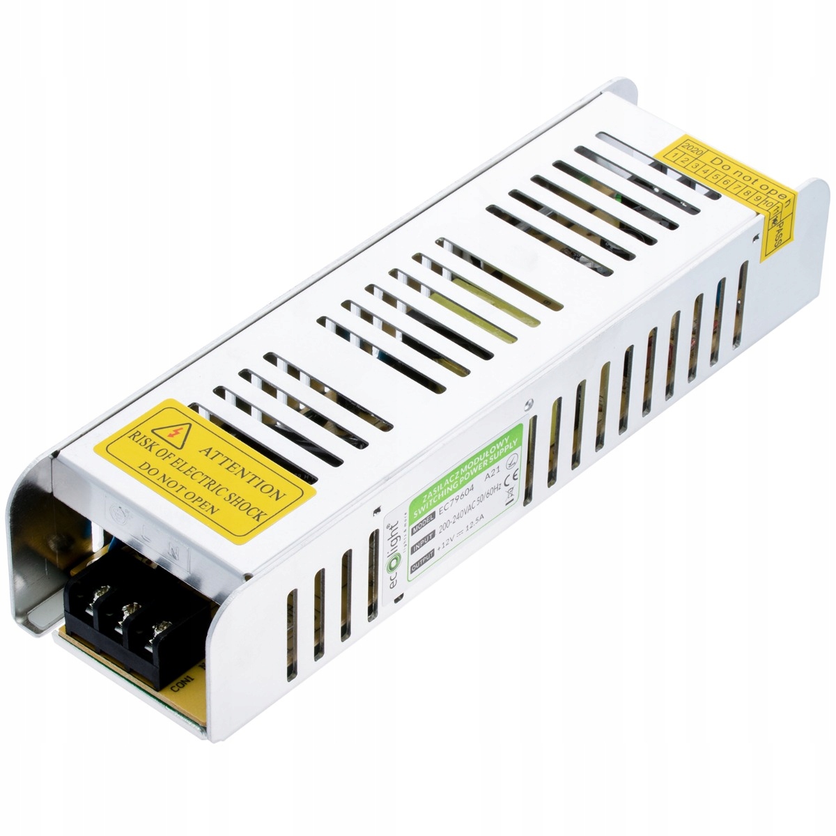

Zdravím. Prosím o radu. Mám problém s používaním motorka RS550 (vybraný z vrtačky BOSCH), na impulzný zdroj 12V/12,5A, tiež kúpeny v obchode, (ale asi všetko bude čína). Problém je, že tento zdroj nie je schopný rozbehnúť tento motor. Používam ešte regulátor z ali..., 12V/10A. Ak ho púšťam pomaly potenciometrom tak ho rozbehnem, ale rýchlejšie otočenie poťaku, alebo naraz plný výkon, vypína zdroj (pulzuje) v rytme zhruba 5-10x /s. Na odporovej záťaži je zdroj schopný dať tých 10A a drží, ale s motorom to nedá. Odber motora je cca 1,8 -3A v zábere môže vyskočiť aj na 8A. A to skúšam naprázdno bez záťaže. Výstup zdroja je jednosmerný aj pri už rozbehnutom motore, myslím, že chyba nie je v zdroji- mimochodom fungel nový. Má niekto skúsenosti v tomto obore a vie mi poradiť, prípadne aké úpravy treba. Tu sú obrázky, čo používam.

Chcelo by to iny zdroj - co pri pretazeni nevypina, ale len obmedzuje prud.

Obkresli schéma toho regulátoru s potenciometrem. S největší pravděpodobností tam půjde vřadit RC článek, který udělá plynulý rozjezd bez překročení proudového limutu zdroje, stejně to omezí i při rychlém otočení poťáku.

No vidíš. Místo telecích nápadů s tlemivkou stačilo věnovat 5 minut obkreslení schématu regulátoru. Pak stačilo přidat 2 součástky za 10eurocentů a už ti to mohlo fungovat...
