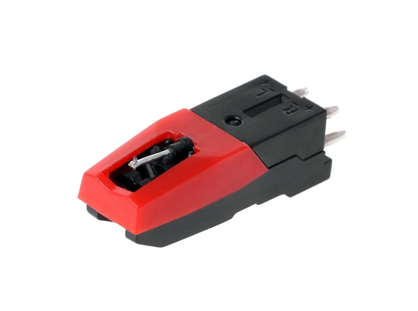

Pro nečasté přehrání "modernějších" desek sháním něco levného , čím bych nahradil přenosku ( asi VK5) u tohoto gramorádia . Uvažuji o následující viz obrázek s tím, že mechanické uchycení budu muset nějak zimprovizovat.
Neřešil to již někdo nebo nebyl by odkaz ? A čím se to vlastně připojuje - nějaký malinký faston či co ? Díky za radu .

Falosne kopie tychto prenosiek predava lacno Cinan na AliExpresse. Nemaju presne rozmery ako original, ale v tvojom pripade na tom nezalezi. Ramienko urcene pre tuto prenosku ma dutinky, do ktorych sa kontakty zasunu.

Raději bych to dal dovnitř stávajícího bílého raménka a trochu upravil/zmenšil přítlak .

Na aukru prodávají tyto přenosky upravené, ale jako náhradu VK4301/4302. Najdi si to možná pro inspiraci. Jinak VK má dva vývody svisle, náhrady tři vodorovně - už byly stereo.

Ta čínská za 50 Kč jde vložit přímo do původního držáku, není potřeba žádný mezikus. Jen je potřeba zaaretovat mechanismus přepínání hrotů v mezipoloze a sloučit oba kanály přenosky do jednoho. Hraje to docela dobře.
Tyhle přenosky se prodávají i s přepínacími hroty na standardní desky a LP, bohužel to číňani začali šidit a ten standardní hrot nemá správné rozměry (dokonce koluje podezření, že jsou oba hroty stejné).

VK5 i VK031 se zasouvaly zezadu do plechového Účka, kterým se naklápěly na strany tak, aby potřebný hrot směřoval dolů.
Šířkou by se do toho mohla ST-05 vejít, jen by neškodilo na ni nalepit na obě strany po dvou tenkých proužkách plastu, aby ji v té vidlici vedly. Musí být rovnoběžné jak navzájem, tak s tělesem přenosky (ne s tím červeným držákem hrotu!). A točítko zajistit ve střední poloze, aby se hrot "nekácel" do strany.
Pak už stačí propojit navzájem spodní dva vývody (země) a vrchní dva vývody (levý a pravý kanál), protože rádio je monofonní a pro signál si k přenosce jde kablík zakončený jen dvěma dutinkami.

Tak bohužel vložka je o cca 1 mm užší ( v nejširším místě) než je rozteč
pacek původního otočného držáku vložky , takže při vložení propadne na dno
raménka . Navíc , aby hrot kousek koukal nad hranu raménka, je potřeba vložku zvednout tak, že jen cca 1 mm černého spodku vložky zasahuje mezi packy držáku, což nepostačuje absolutně k nějaké fixaci vložky , i když se packy držáku "ztlustí" . Nějaké event. naváděcí lištičky nemají co navádět - vršek vložky musí být dost vysoko nad packami držáku, přesah vložky mezi packy cca 1 mm . No nějak se s tím musím popasovat.
Dalším problémem jsou nějaké nástrčky na připojovací kolíky - letovat si to netroufnu, kdoví, jak je to uvnitř, a hladké kolíčky mají průměr cca 1,2 mm, takové trochu pružící nástrčky k tomu nějak nenacházím. Zatím mě napadá jen dutinka průřez 1 mm lehce zdeformovaná kleštěmi, ale bude to vaklkontakt ..... . Nějaký tip by nebyl ?

Tak se to nakonec povedlo . Výřez z mechové gumy síly cca 10mm vlepen do držáku a přilepen i ke "dnu raménka" . Výšku výřezu nutno naměřit přesně podle žádané výškové polohy hrotu nové vložky. Na bocích výřezu jsou nalepeny kousky pocín.plechu 0.2 mm , mezi které se vloží nová vložka a plíšky se rozepřou klínky z mechové gumy oproti tělesu raménka. Plíšky jsou zevnitř natřeny slabou vrstvičkou Chemoprenu , nechá se zaschnout a vytvoří jakoby pogumovaný potah , který zabraňuje "klouzání" nové vložky.
Samotná vložka lepena není a lze ji opět vyjmout .
Problém byl s kontakty , ve veteši posbírané čtyři nástrčky se po naletování slabých lanek při nastrkování na nepřiliš rovné kolíčky vložky ulamovaly a kvůli málo místu zkratovávaly . Takže jsem se nakonec vrátil k dutince pro průřez 1 mm². Ta má vnitřní průměr cca 1.3 mm , kolíčky vložky asi 1.2 mm a je o cca 5 mm delší než kolíčky . Dutinky byly předem namáčknuty zoubkovanými kleštěmi s vloženým vrtákem 1.2 mm a na konci cca 2 mm zmáčknuty na doraz . Za ten plochý konec se dutinky
opatrně "nakroutí" na kolíčky vložky. Poté jsem konce dvou a dvou dutinek
propojil ovinutím tenkým drátkem z licny , nasadil na dutinky k vložce malé krokodýlky kvůli chlazení a opatrně to připájel mezi sebou a na kablík
vedoucí raménkem do rádia ( děláme ze sterea mono) . Při kontrole ohmetrem zjištěn zkrat ve vert.směru ( mezi + a - vložky) přetokem cínu ,
je tam houby místo a není tam vidět. Opraveno a mezi pájené dvojice dutinek vložen kousek izol. papíru a zalepen Chemoprenem . Tím se vlastně vyrobí opatrně sejmutelný konektor na 4 kolíčky vložky.
Po kompletaci jsem změřil orientačně plastovou "váhou" ještě z Tesly
tlak na hrot , byl silně mimo rozsah. Pérko odlehčující raménko jsem posunul až do předposlední dírky , pak byl tlak cca 60 mN . Pro přehrání
cca 10 desek za rok to vyhoví , náhradní hrot za stovku mám k tomu.
Co se týče kvality reprodukce, neslyším rozdíl ve srovnání s běžnými staršími gramofony Tesla.

Milan píše:A čím se to vlastně připojuje - nějaký malinký faston či co ?
Napadá mě něco takového. Jen nwm, jestli to nebude příliš robustní. Zmenšit by to šlo ještě třeba odcviknutím toho očka a kablík připájet přímo na konec dutinky :nevim:
