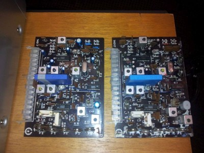

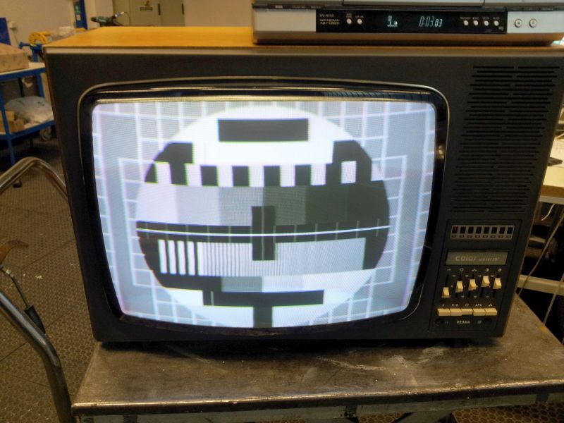

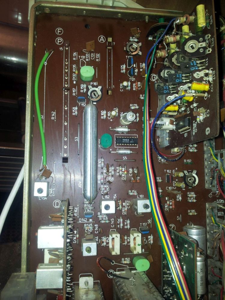

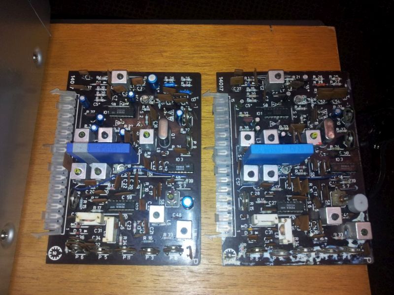

Tak se ke mě dostal COLOR UNIVERZAL krerý je bez úprav na PAL, čili nemá modul A (přepínání PAL/SECAM) a jakousi úpravu co byla nutná aby v něm jel modul PAL/SECAM.
TV jsem získal bez modulu S (synchro) a bez modulu F čili barev SECAM. Když jsem do TV dal modul P z 110ST (PAL/SECAM) tak mi TV v SECAMu jede jen černobíle.(provoz v PALu nepožaduji)
Předpokládám že by měla jet barevně, nebo je nutné na tomto modulu udělat nějakou úpravu?
Je zajímavé že když dám z generátoru svislé barevné pruhy a přepnu na SECAM tak se trochu oběví malé moaré na pravé hraně některých pruhů. To vypadá že to nějak reaguje na signál SECAMu. Modul P jsem vyzkoušel ještě jiný kus, ale bylo to stejné, modul F nevlastním.
Kde hledat chybu?

Obávám se, že pin7 modulu P visí v luftě a na desce P nikam nevede, protože jednonormový dekodér SECAM pro Color Univerzál ho nepotřebuje.
Jestli nemáš napětí pro poťák barevné sytosti (co tlačítko vypínání barvy?), nebude ani na pinu 11 modulu P, prostě obvod MCA640 neidentifikuje SECAM.
Na identifikačním obvodu L2C13 bys měl osciloskopem naměřit střídavě velký a malý impuls, pro začátek stačí jemně doladit obvod na co největší rozdíl amplitud.
Ještě si tak vzpomenout, jestli v tomto zapojení je využívaná identifikace impulsem SECAM ve snímkovém zatemnění, nebo kmitočty "nulové barvy" 12 µs před začátkem viditelného řádku, či dokonce obojí.

Paradoxně to modul A na zem nezkratovává, je tam otevřený emitor a na zem jde jen LED přes odpor. Takže modul P s pinem 7 ve vzduchu by měl být sám přeplý do Secamu.
A ještě jedna věc. Máš Secam generátor, který generuje "ruský" Secam, tedy s identifikací ve vertikálu? MCA 640/650 umí identifikace obě, ale mám pocit, že při přivedení V impulzů chce i vertikální identifikaci.

Modul A v Color Universal není, protože by ho nebylo kam (ani proč) připojit. Na originál SECAMovém modulu P pro Color Universal není totiž pin 7 vůbec zapojený.
To ukostření nebo odpojení jsem navrhoval pro případ použití modulu P z C110, který vyžaduje k přepnutí normy ještě modul A, jehož výstup vede právě na PIN 7 modulu P.
