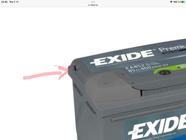

mi-ro píše:A ty bezúdržbové baterie plynuji? To by ztrácely vodu,ne. Ventily mají ale snad jen pro případ extrému.
Když tam výrobci ten vývod plynů dělají (viz obr.) a když v mé Audině je to odvedené hadičkou ven, tak asi trochu jo. (VRLA baterky mají články hermeticky uzavřené gumovou čepičkou - to je ten “ventil”, autové bezúdržbovky ne.)
