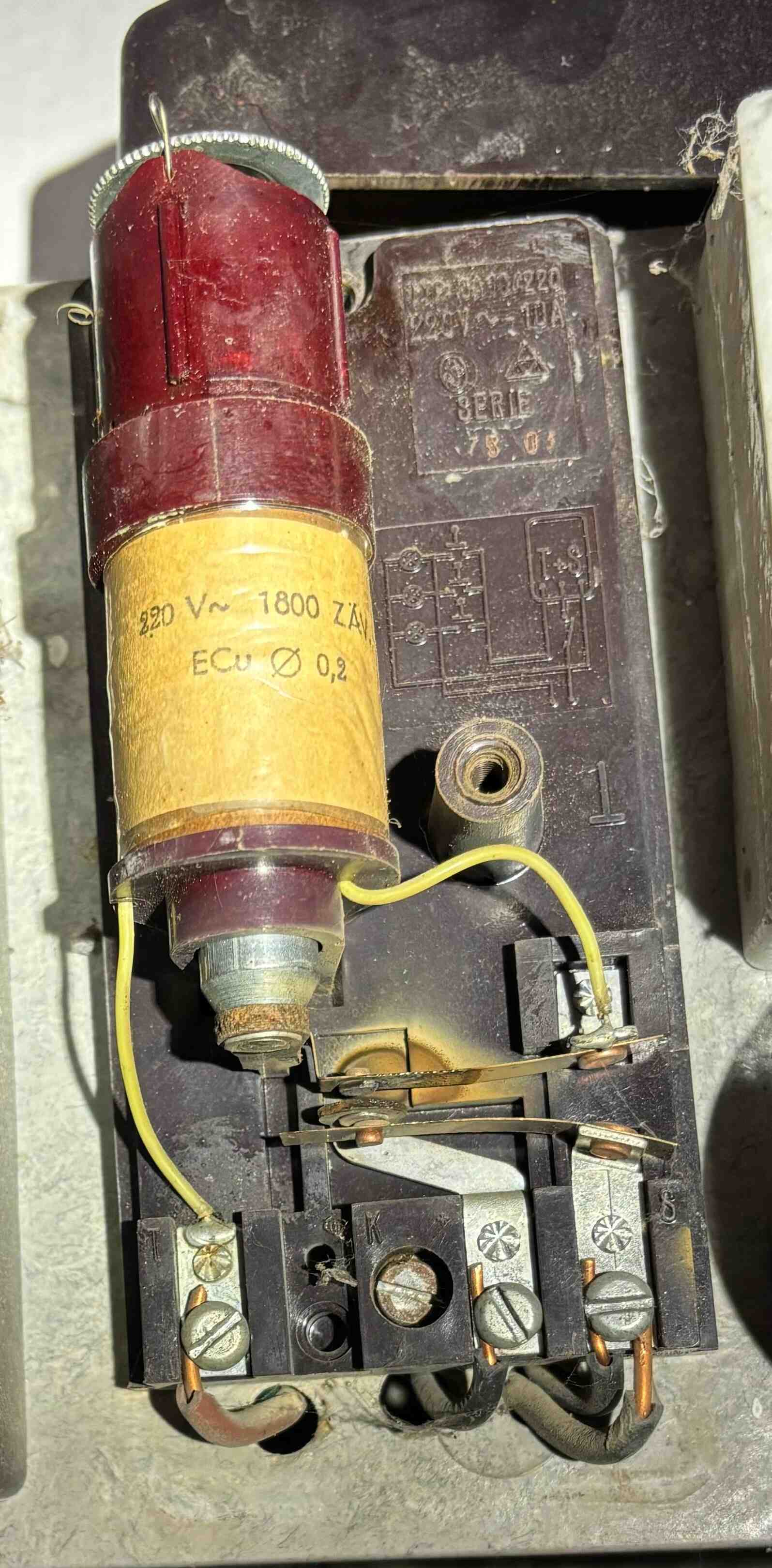

Majitelka lpí na původním retro vybavení/rozvodu v domě.
Přišla s tím, že ji teď (listopad 10 st.C) svítí kratší dobu schodiště (42 sekund). Asi nestihne dojít kam došla dříve.
Časovač je elektromechanický s pumpičkovým pístkem v elektromagnetu. Když svislý pístek/ jádro pomalu vyjede, rozpojí kontakty.
Hloubka zasunutí je nastavitelná ozubeným kolečkem v horní části.
Bývá čas vysouvání závislý na teplotě? Možná se v chladu zmenšilo jádro a větší vůle urychlí vysunutí...
Časovač s dočasně zataženým pístkem (právě se svítí)

Vola sa to SA-10. Teplotna zavislost je vlastnost. Vymenit za elektronicky casovac.

Manžeta pístku musí být namazaná silikonovou vazelínou, jinak přestane těsnit. Pak je úplně jedno, jak moc máš utažený jehlový ventilek nahoře.
Ten válec se dá vyšroubovat, vymázni ho silikonovým mazivem na těsnicí gumy auta (proti přimrznutí).
A pak trpělivost, než trefíš čas vypnutí.
Jestli ale jsou uvnitř už rýhy, moc to nepomůže, ale schodišťový automat SA10 je stále v prodeji.
A je i ve verzi elektronické, ale mechanicky i zapojením kompatibilní SA10E. Ten je na teplotách prakticky nezávislý.

Závisí to na teplotě, ale jenom teplotou to nebude. Může to být opotřebovaností. A nebo už je paní pomalejší :)
V naší bývalé bytovce jsem se ho asi v roce 2013 snažil marně seřizovat. Je to zdlouhavé a nakonec se to stejně chovalo nepředvídatelně. Seřídil jsem, zadekloval a myslel jsem, že je hotovo. Ale po pár sepnutích se to chovalo jinak.
Nešel spolehlivě nastavit delší čas - je to extrémně citlivé na definovanou netěsnost.
Proti tvému spínači byl náš tehdy relativně nový (výroba 2003). SA10 se dá se koupit i dneska, ale nedoporučuju to. Stojí velké peníze a není jistota, že bude kvalitní.
Po trápení s nastavováním intervalu jsem tam strčil elektronický a byl klid.
Zkus si s tím pohrát a uvidíš. Nový ale kup elektronický.
