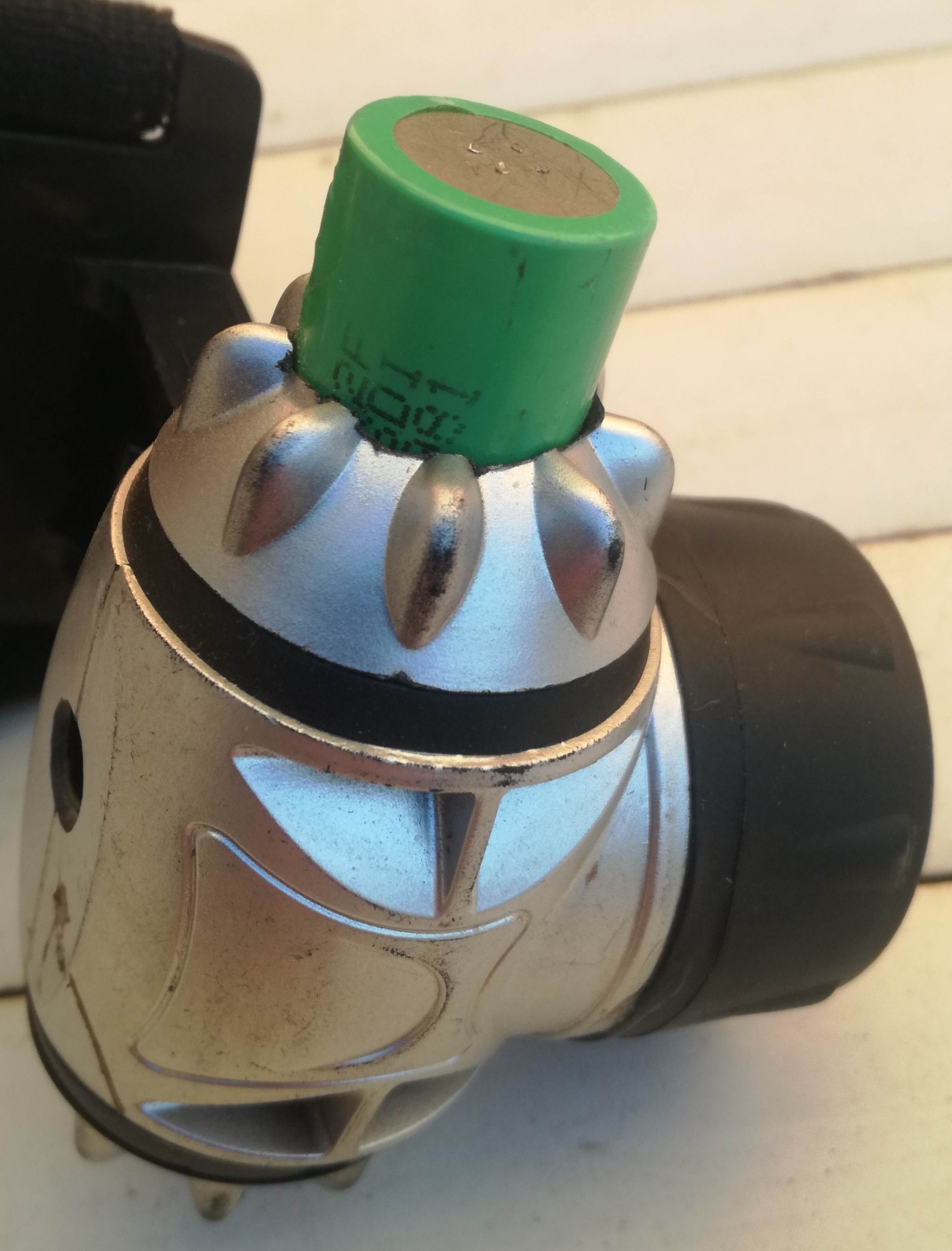

Kedysi som ju dostal. Je to jeden z najhorsich smejdov, co som videl.
Od zaciatku bol problem s kontaktom medzi drziakom baterii a DPS. Podlozil som pod kryt papier, chvilu to fungovalo a uz to zase nejde. Podlozil som viac a vyrval sa kryt na druhej strane (na nom je DPS) 8O Mozno to bolo prasknute od zaciatku.
Ako bonus je to velke ako hovado - na hlavu nepouzitelne. Pri pokuse o sklopenie sa drziak zlomil.

Ked je svetlo zivotne dolezite, musis mat minimalne dva spolahlive svetelne zdroje. Takze ziadny EMOS. Ani tento smejd, ani iny blikajuci smejd: http://www.ebastlirna.cz/modules.php?na ... c&t=106196
Bajonet na strane plosaku (oznacena "don't twist") je prasknuty. Plast je evidentne vychyelny z povodnej polohy, takze musel byt prasknuty uz dlho.
Rozobral som aj ten sklapaci mechanizmus na drziaku. Pruzina tam je taka tvrda, ze sa to muselo ulomit.
