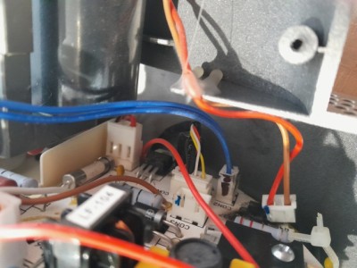

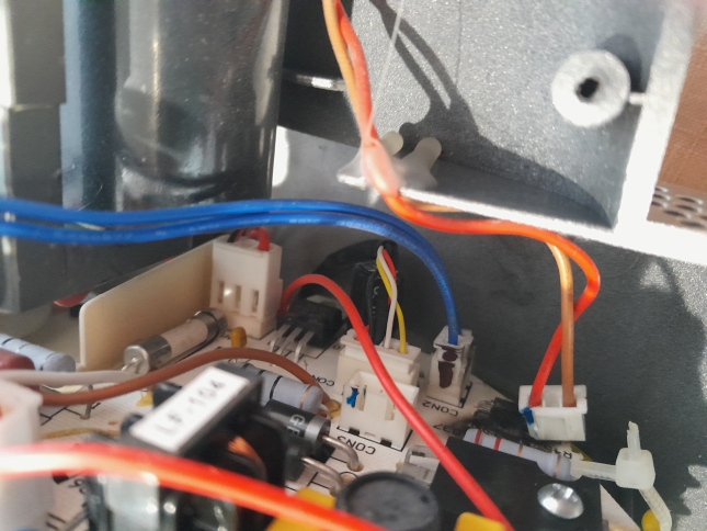

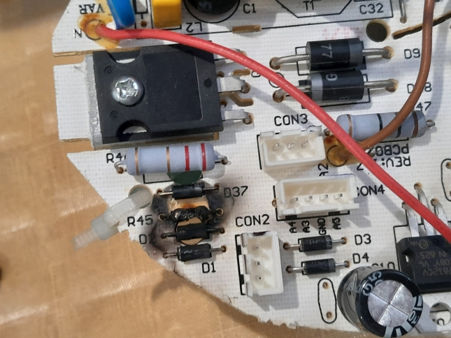

Ionic care Triton 6 schema - čistička vzduchu
Zkontroluj ten velký Elyt, to IGBT neodchází většinou jen tak...
IHW15N120E1XKSA1 IGBT TRENCHSTOP™ RC 1,2kV 15A 62,2W TO247-3
Elyt 100M/400V
Pojistka T800mA
R46 2R2/5W
R45 10K
Q2 + Q8 HF NPN 60V/150mA - náhrada MMBTA05-YAN 60V/500mA
D2 + D23 + D42 1N4148 univerzální dioda 100V/150mA
HEF4069UBT - 6x invertor bez bufferu, řídící deska
Pro jistotu:
LM339D-ST
HEF4017BT
470M/35V
