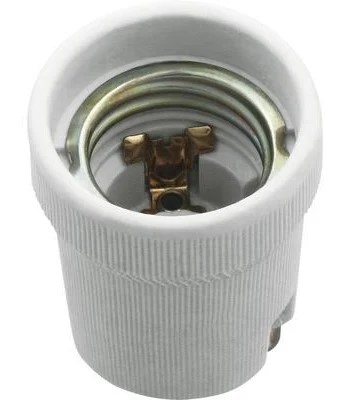

Pokud máte na mysli tento šmejd tak s ním mám také osobní nemilou zkušenost. Ve fabrice jsem jich od postavení haly (asi v roce 2012) vyměnil různě v umývárnách, WC, na chodbě a ve venkovním přístřešku už asi 9, z toho jednu již opakovaně.
Své taky dělají novodobé žárovky s hliníkovým závitovým kalíškem, který se deformuje a ztrácí kontakt.
A kombinace těchto dvou šmejdů je :toilet:

foxrider píše:Pokud máte na mysli tento šmejd tak s ním mám také osobní nemilou zkušenost. Ve fabrice jsem jich od postavení haly (asi v roce 2012) vyměnil různě v umývárnách, WC, na chodbě a ve venkovním přístřešku už asi 9, z toho jednu již opakovaně.
už se mi jednou zmuchlal kontakt a vymáčkl díru snad i do ocelovýho spodku, taky pak musela objímka pryč, ale todle na fotce vypadá eště docela ušlechtile, je to lesklý, to nebude hlína, ta je naprostý peklo; tu jednu vypálenou příště vemu a bliknu
