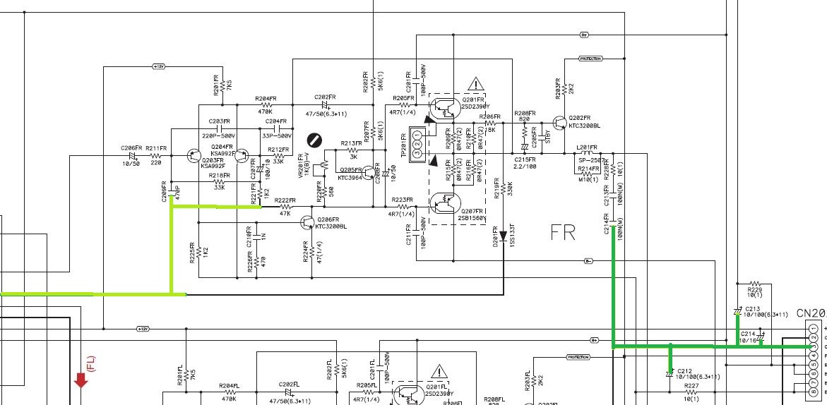

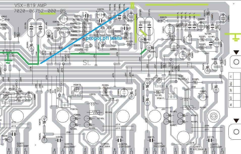

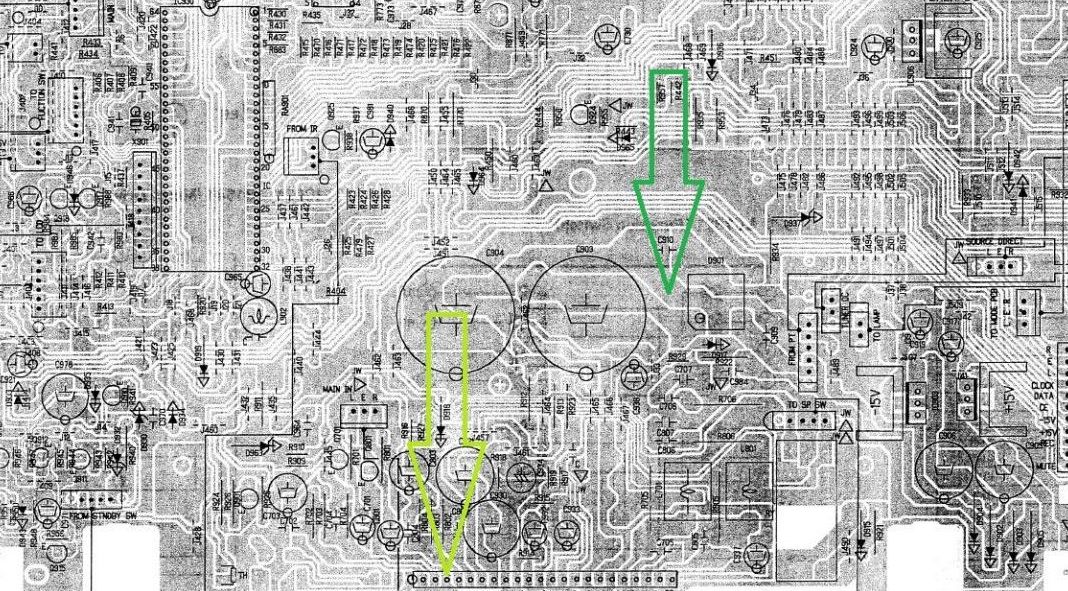

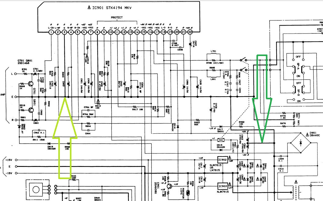

Dostal jsem dva kusy s tím, že když vrátím jeden funkční tak druhý je můj. Slovo tělem učiněno jest, jeden mi tedy zůstal s mrtvým koncákem. Nemám je rád, nemám sbírku mrtvol, chci ho nahradit jiným koncem z pionýra vsx-819. Ten jsem koupil za pár korun, protože šílenému majiteli nestačilo že nefunguje, ale musel ho ještě pro jistotu částečně vevnitř rozflákat. Z konce jsem uřízl dva stupně, upravil a vyzkoušel na stole kde jsem obě země vyznačené zeleně spojil drátkem. Teď to chci implantovat tak zde dotaz:
Mám to zapojit tak jak je to na přiložených obrázcích nebo to udělat tak jak jsem to vyzkoušel, jasně že by byla připojená jen tmavě zeleně označená zem? Mohl bych to samozřejmě vyzkoušet ale nechce se mi to dvakrát rozdělávat.

Obecně řečeno:
1) měl bys rozlišovat výkonovou (tedy řekněme spíš výstupní) a signálovou (spíš vstupní) zem.
2) musíš eliminovat zemní smyčky, tím víc, čím víc jsou všechny zemní spoje fyzicky delší (1D) a/nebo rozlehlejší (2D nebo 3D) a zároveň méně dimenzované.
Někdy spolu oba body nejsou úplně v souladu a je potřeba myslet v souvislostech (včetně toho, jak je koncipovaný zdroj a další části). Nejlépe to pak ukáže praxe, přičemž výkonová zem (i když tady jen pro Boucherotův člen) má "přednost".
Nechce se mi analyzovat ty spleti spojů (mohl jsi je odmazat), takže si to nějak rozmysli dle těchto zásad.

K poslední poznámce - tyto zesilovače se ke mě dostanou až po smrti takže na úpravu už je pozdě takovéhle řešení pro mě jinak není problém,...Snad jen kdybych kupoval nového hybrida. U toho co jsem dával dohromady jsem použil další menší trafo ke snížení napětí, to už tady bylo popsáno.
Ostatní zásady jsou mi jasné, proto mám, jak jsem popsal, v úmyslu oddělit výkonovou tedy tmavější zelenou zem od signálové světlejší zelené. Udělal jsem úpravu abych to nemusel kuchat, použiju variantu s oddělenými zeměmi a uvidím.

#4 Příspěvek od samec »
Tmavá zem na obrázku 3 patrí k zdroju signálu. Je to akoby invertujúci referenčný vstup. Svetlá zem patrí k reproduktoru. Nie je dobré ich miešať.
Len D201 a v podstate všetko za R206, je čo za ezoterika? To tam podľa môjho názoru nepatrí.

#5 Příspěvek od ransom »
Tady se nedá říct nic konkrétního, pokud není detailně rozklíčovaná topologie zemí v tom zesilovači, kam chceš ten koncák transplantovat.
V zásadě patří zem vstupu a zem zpětné vazby do míst, kde byly původně. Blokovací kondenzátory, Boucherot a zem reprovýstupu co nejkratší cestou k uzlu zdroje.

jardafiala píše: Ostatní zásady jsou mi jasné, proto mám, jak jsem popsal, v úmyslu oddělit výkonovou tedy tmavější zelenou zem od signálové světlejší zelené. Udělal jsem úpravu abych to nemusel kuchat, použiju variantu s oddělenými zeměmi a uvidím.
No hlavně nezapomeň na to, že někde musejí být galvanicky propojené. Obvykle je užitečný princip "do hvězdy", ale nemusí to tak být vždycky...

Správná poznámka - to je součást ochrany konce, tady nemá smysl a součástky včetně R206 jsem odstranil.

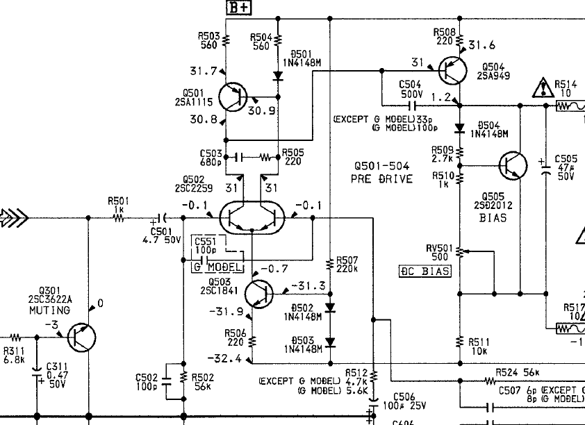

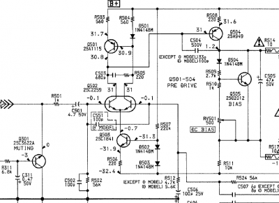

Jen abych nezakládal další vlákno - taxemsimyslél, aj čo to táram,tak jsem si myslel, že první dva tranzistory Q203, 204 budou aspoň párované. Koncepce s dvojicí tranzistorů jsou vidět v retro zesilovačích s použitím dvojice tranzistorů v jednom pouzdře, drahé a k nesehnání, debaty atd, AZS 222 mají dva tranzistory aspoň párované a spojené jakž takž bužírkou ... Tady jsem jeden konec musel zrušit tak jsem měřil v té dvojici β a jeden má 120 a druhý 90. Test se zátěží ukázal že to funguje i tak bez jakýchkoli potíží - zátěž 5Ω, 25W, sin 1kHz,15minut, limitace symetrická atd. Tak nevím co si o tom mám myslet.

#9 Příspěvek od JirkaZ »
Myslím si, že pokud je v diferenciálním stupni rozdíl v parametrech jednotlivých transistorů a zároveň je celý zesilovač dostatečně "utažený" AC i DC zápornou zpětnou vazbou, tak se mírná nesymetrie prostě neprojeví.
Tím spíš, když jde o vstupní a nikoliv rozkmitový stupeň, protože ten vstupní obvykle pracuje s relativně malou amplitudou signálu.
Mechanická vazba se dělá kvůli tomu, aby oba transistory měly stejnou teplotu - protože když nemají, tak se s nestejnou změnou teploty mění DC offset na výstupu.
Edit: (nutná) silná záporná zpětná vazba má i své nevýhody, ale to tu raději nebudeme rozvádět ;-) Stejně už delší dobu bohužel nepatřím mezi ty, kteří by slyšeli omezenou rychlost přeběhu, zkreslení SID/TIM apod.

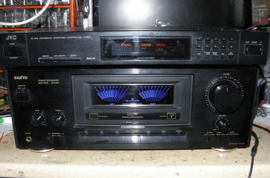

Nakonec dodám foto - stěrače - žárovičky chcíply a místo nich jsem použil LED z podsvitu LCD které už napůl zdechlé svítily modře. Čtyři v sérii (je tam pro žárovky zdroj 12V ( řekl bych že zbytečně)í s odporem v sérii, 60mA a svítí excelentně.

#11 Příspěvek od jardafiala »
Zapojil jsem to tak jak jsem zamýšlel, výkonová tlustá zem od zdroje k výstupu s boucheroty, signálová zem spolu s nf signálem. Funguje to, hraje to, a nekmitá to, hotovo. Přikládám foto jak svítí indikátory s LEDkama z podsvitu který svítil modře.
