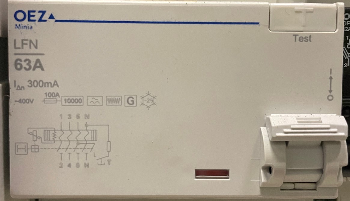

Příspěvky: 5386
#3 Příspěvek od rezis »
Chce to kouknout do katalogu. Ale 40A za 25A není problém. Dokonce jsem se setkal se jmenovitým 125A a povoleným jištěním 160A....

Behemot
Příspěvky: 2417
#4 Příspěvek od Behemot »
to mně teda ukaž

Příspěvky: 5386
#9 Příspěvek od rezis »
Behemot píše:to mně teda ukaž
Tak jsem kecal. Je to 63A a jištění může být 100A
