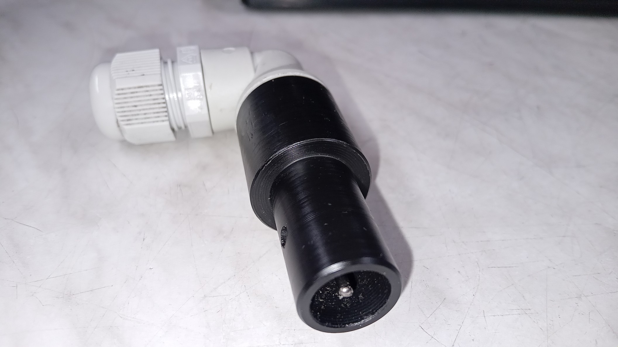

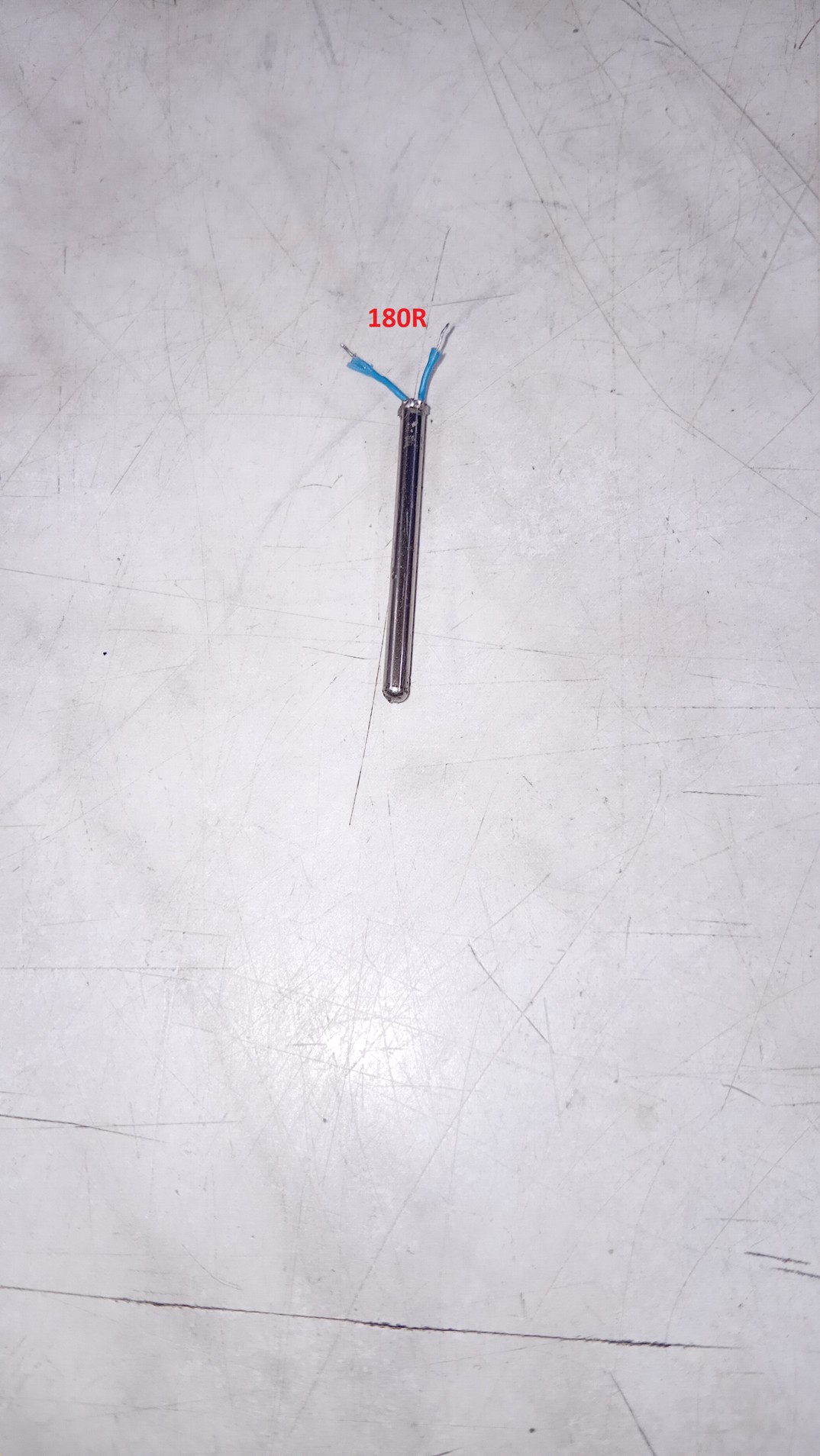

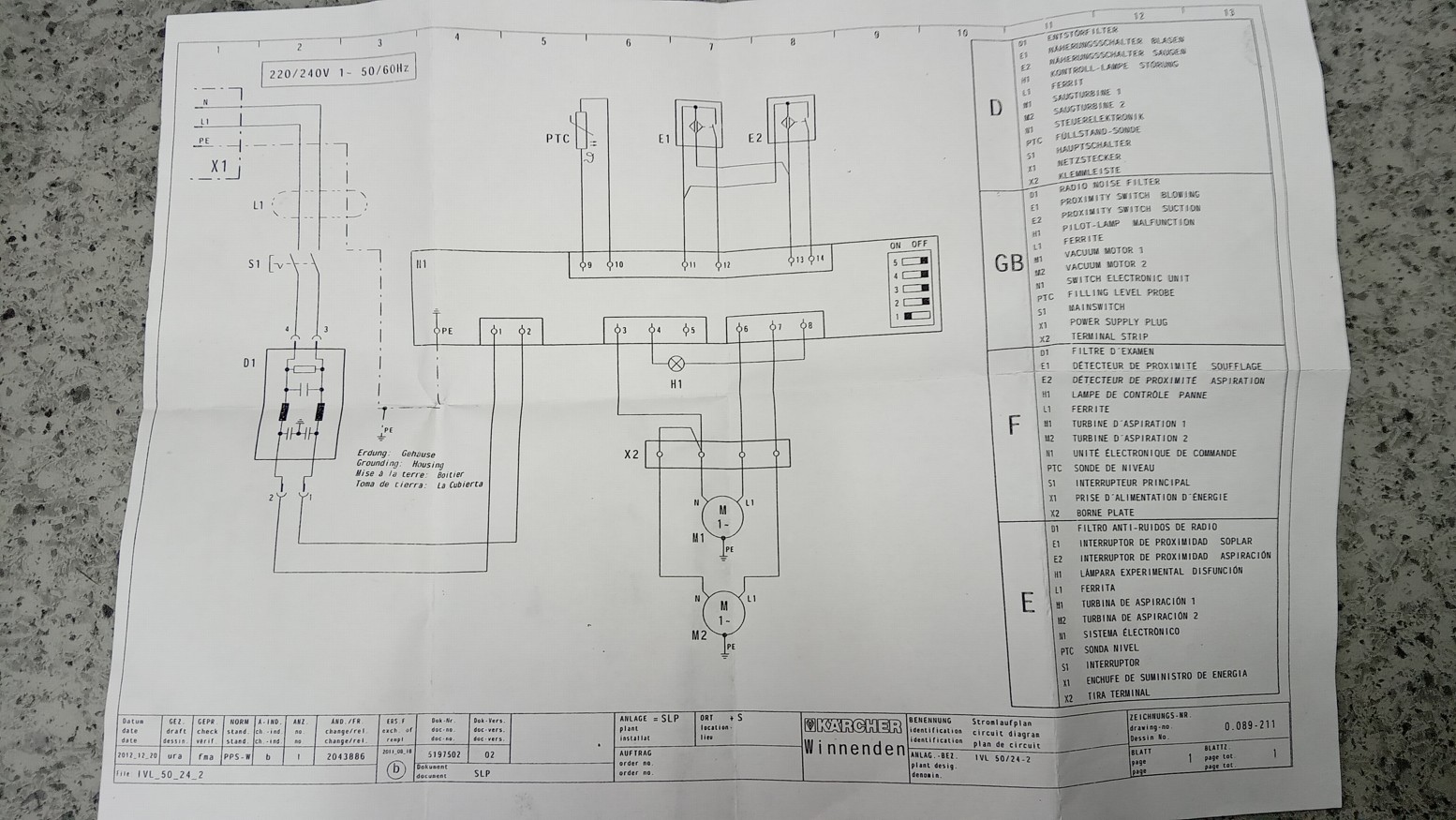

Zdravím Vás. V práci používame vysávač kvapalín IVL 50/24-2 v ktorom odišlo čidlo hladiny. Nahradil som ho zatiaľ odporom 33k. Čidlo je dvojkáblové a v schéme označené ako PTC. Na konci kábla, ktorý je zapojený do dps som nenameral žiadnu hodnotu, tak som čidlo rozobral a odstránil zalievaciu hmotu, aby som čidlo vybral z obalu. Na jeho vývodoch som už nameral 180Ω. Čidlo je umiestnené zboku, zhruba v strednej výške od dna nádoby. Ak sa kvapalina dotkne nerezového čidla, tak vysávač vypne a musí sa vyprázdniť. Nemáte niekto skúsenosti, aký typ čidla to je? Ak by to bolo PTC, ako by reagovalo na teplotu? Ak mám v dielni 30°C a kvapalina tiež 30°C. Čidlo sa objedná nové, hoci jeho cena cca.400€ je fakt ....

Zahriatím na 160°C klesne odpor na 118Ω a schladením mraziacim sprejom na -50°C stúpne na 352Ω. Problém bol v spájkovaní čidla na kábel.

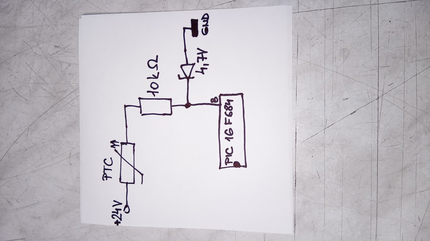

Tedy z tvého kresleného schematu by to vypadalo na spinač . Zkoušel jsi nahradit spínačem a poťákem ?

V noci už jsem to nenapsal, ale když se podíváme na schéma co namaloval Martin i s hodnotami součástek: obrázek 20241221_191300.jpg
tak přeci i Martinem nově uvedené hodnoty studeného a nebo teplého čidla se v zapojení ostatních součástek okolo něj nijak neprojeví. Procesor bude mít na vstupu vždy "1". A nebo jsou ty hodnoty součástek ve skutečnosti úplně jiné, nebo je to jinak zapojené :-(

Teraz pozerám podľa fotiek a pri kreslení som urobil chybu. Bolo to kreslené v rýchlosti. Až budem v práci po Vianociach, tak to nakreslím správne.
