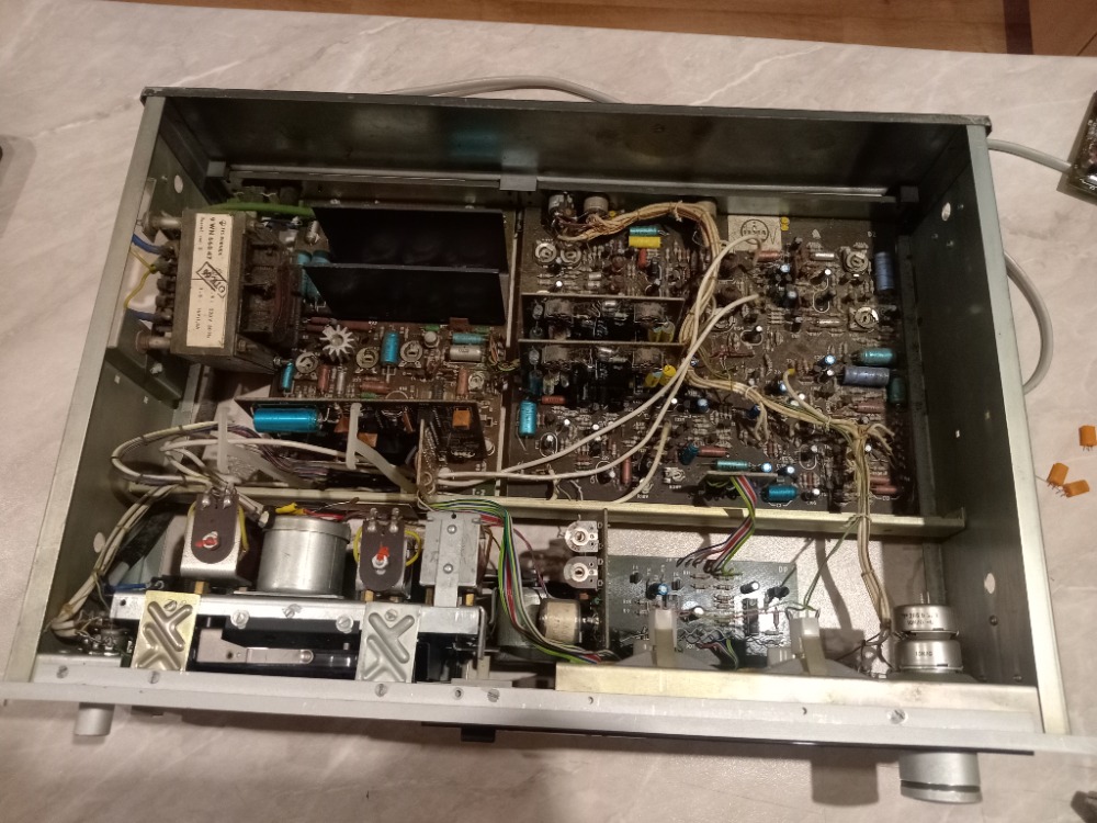

Ahoj, dostal se ke mě, tento Tape Deck.
Napadlo mě ho zkusit opravit, jelikož mám ještě jeden další na náhradní díly.

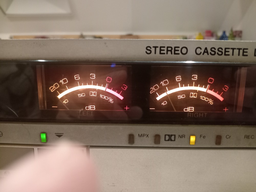

Problém je v tom že, hraje pouze pravý kanál.
Nikde jsem nenašel vypadly kablik, bouchly kondenzátor, vyměnil jsem cca 30 plastových kondenzátoru za nové.
Když prohodím stejné menší desky uprostřed, pořád jede, jen pravý kanál. (i na ukazateli) Ručička na levém kanálu, se ani při zapnutí mechaniky nepohne..
Prosím o radu, kde může být přesně chyba, jsem spíše amatér. + mám pouze klasický multimetr..
Ale pájku a příslušenství dobré.. Děkuji

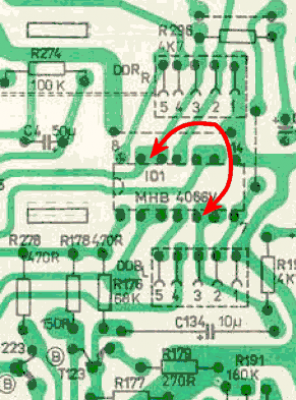

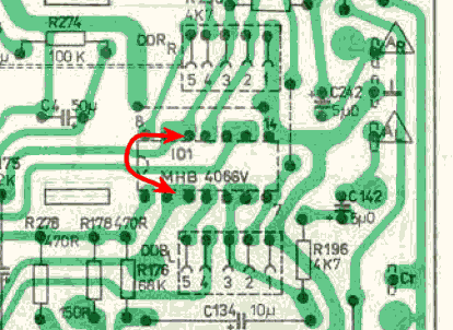

Ak by bola vadná hlava, tak by boli aspoň lupance pri zapnutí, alebo nejaký šum. Skôr je vadný výstup. Tipujem, že je problém s CMOS prepínačom MHB4066.
V stereo prístrojoch sa hľadá chyba tak, že spájaš pravú a ľavú stranu v rôznych bodoch signálovej cesty. Ak je prepoj pred poruchou, tak stále hrá len jedna strana zlúčený "mono" signál. Ak je prepoj za poruchou, tak sa ozve funkčný kanál aj v nefunkčom.
servisný návod
Příspěvky: 14453
#5 Příspěvek od masar »
Přesně tak, jak píše samec. Jako první pokus bych propojil krátkým vodičem body podle obrázku a zapnul PLAY.

#6 Příspěvek od saxik1111 »
Ahoj, bručí pouze vývody na jeden kanál.
Propojení přepínače taky nepomohlo (je stejně nový)
Jeden kanál jde i ve sluchátkách..
Druhý kanál nemukne ani ručička se nehne

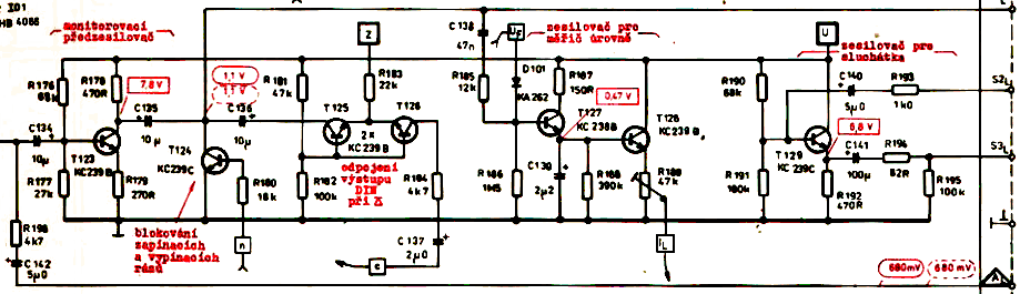

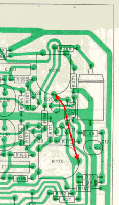

No vidíš, teď už víš, že závada je až v monitorovacím zesilovači. Jen tak dále:
A hlavně zkontroluj napětí v červených rámečcích.
:wink:

Ty jsi frajer, s tím propojem to běží..

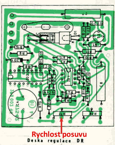

+ mi přijde že to je utahane, že je menší rychlost, to se serizuje regulatorem nahoře na desce s diodou co hlídá rychlost motoru?
Příspěvky: 14453
#9 Příspěvek od masar »

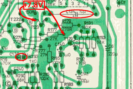

Teď zkontroluj napětí na kolektoru T123 (+7,8V) a pokud je O.K., zkontroluj/vyměň C134 nebo C135.
A s tou rychlostí ...se musím napřed podívat:)
:wink:

Napětí tam je,,, jak ty cecka poměřím? Musím je na měření odpajet?
Příspěvky: 14453
#11 Příspěvek od masar »
Nejlépe vyměnit za nové. Také jsi mohl napsat, jaké napětí jsi naměřil. A pozor na polaritu elektrolytů.

#12 Příspěvek od saxik1111 »
Je tam 7.7V,, 135 už je nový
Dám Teda nový kond. 134 a zkusím odpojit propoj

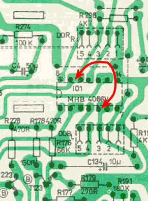

#13 Příspěvek od masar »
Propoj už měl být pryč.

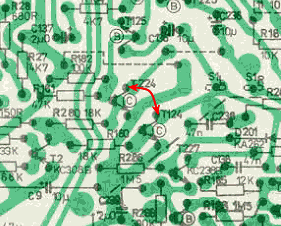

ALE zjistil jsem chyby v manuále na PCB - obráceně nakreslené pouzdro IO1. Takže i první obrázek (1.propoj) je špatně. Správně by měl být podle tohoto. Ještě nejásejme. Napětí na T123 je O.K.
Vrať se k 1. propojce. Pokud bude "hrát", je závada před ní.
:wink:

#14 Příspěvek od saxik1111 »
C 134 vyměněno a nepomohlo to.
Nový propoj udělaný a když je spojený, fungují oba kanály

#15 Příspěvek od masar »
Odstraň propoj a udělej nový:
