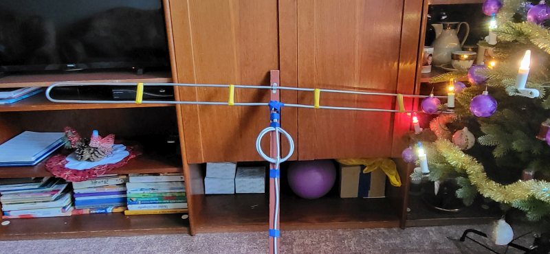

Tvořím anténu pro příjem rádia na VKV FM.
Skládaný dipól má délku necelých 150cm.
Balun je z koaxiálu s činitelem zkrácení 0,84, je tedy podobně dlouhý jako dipól.

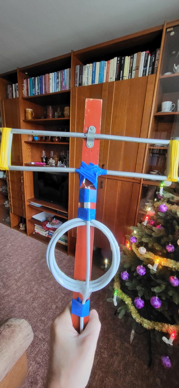

Moje otázka zní - musí býti balun instalován tak aby byl "visící" rovně dolu (dipól bude horizontální) nebo je možné balun stočit do závitů? Ideálně by vyhovovaly 2 kroužky.
Jde mi jen o to jestli by se tímto stočením koaxu nezhoršil zisk antény.
Díky.

Myslím, že na poloze smyčky balunu nezáleží a stočení do kroužku je možné

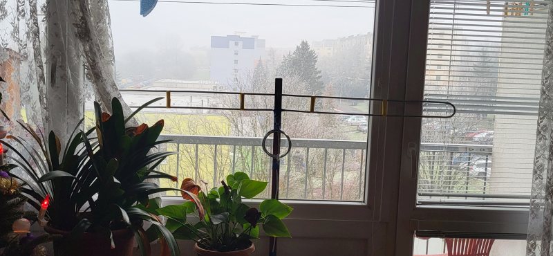

Tak jsem si tedy sestrojil zkušební dipól s tím stočeným balunem.
Nechal bych ho klidně i rovný ale manipulace by s tím byla na dvě věci.
Ale nakonec, když jsem si na dipól přidělal ten klacek abych to celé nějak zpevnil, tak by vůbec nevadilo nechat ten balun rozbalený a zafixovaný z tyči.
To byl ale až pozdější krok protže před tím jsem si kablíky odtrhl manipulaci s dipólem.
Každopádně jsem zjistil že tu mám dobrý signál na FM rádio a tak si koupím tu kruhovou FM anténu.

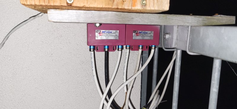

Mám dotaz na koaxiální kabel.
Když nám tu družstvo zateplovalo barák tak se vystavěly i nové zdi mezi bytem a balkonem. Nechal jsem si tenkrát udělat průchodku pro koaxiální kabel k parabole.
Nyní tam vedou dva kabely 7mm.
Abych tam protlačil třetí kabel pro FM rádio, musel bych nahradit kabely za 5 mm - tedy 3 x 5 mm by tam snad vlezlo.
Aspoň na tu trasu od vstupu do průchodky k slučovači. To je odhadem 3,5m.
Nebude to pro satelitní příjem problém? Mám taženy koaxy Nordix 7 mm bytem na vzdálenost 15m. Nesníží se mi síla signálu?
K fotce - dvě paraboly s konvertory pro dva tunery = 4 koaxy + 2 x vývod do té průchodky ve zdi, což je ytong stěna.
Průchodka se zvětšit nedá. Teda asi by to šlo ale muselo vy se vrtat a to by mohli na družstvu řvát. Nebudu prudit.

Pokud budu hnidopich, tak Fajn rádio všude vysílá vertikálně :wink: Já jen že vidim anténu horizontálně.

Jestli ti jde o to, aby nikdo neslyšel vrtání, tak Itong provrtáš bez problémů ručním kolovrátkem s 8 mm tyčkou nakonci zabroušenou do čtyřbokýho jehlanu. Je tak měkký, že to jde pomalu dloubat nehtem. Jen povrch, perlinka a lepidlo bude mít trochu odpor, ale je toho jen 2-3 mm.

Sandal píše:Pokud budu hnidopich, tak Fajn rádio všude vysílá vertikálně :wink: Já jen že vidim anténu horizontálně.
Poslouchám především rádio Beat, pak Blaník a rádio Sever.

Celeron píše:Jestli ti jde o to, aby nikdo neslyšel vrtání, tak Itong provrtáš bez problémů ručním kolovrátkem s 8 mm tyčkou nakonci zabroušenou do čtyřbokýho jehlanu. Je tak měkký, že to jde pomalu dloubat nehtem. Jen povrch, perlinka a lepidlo bude mít trochu odpor, ale je toho jen 2-3 mm.
Ale jo, dalo by se.
Jenže já jsem si tam nechal dát takovou hezkou průchodku a ta by musela ven a bůh ví jak by to nakonec dopadlo......

A pro příjem rádia na FM v paneláku/bytovce se mi osvědčilo nepoužívat dipól. Aby přijímal ze všech stran, musel by bejt na střeše, aby ho nestínilo těleso baráku, takže příjem na dipólovou anténu na balkóně je dost směrově omezenej.

Horizontálně vysílá, tedy z toho, co tu uvádíš, jen
- ČRo Sever z Bukové hory (88,8 MHz) a Teplic (100,6 MHz),
- Blaník z Ostravy (93,7), Votic (95,0), Teplic (100,6), Jedlové hory (103,1), Ještědu (101,4), Krásného (93,9) a Plzně-města (104,7).
Ostatní vysílají se svislou polrizací.
