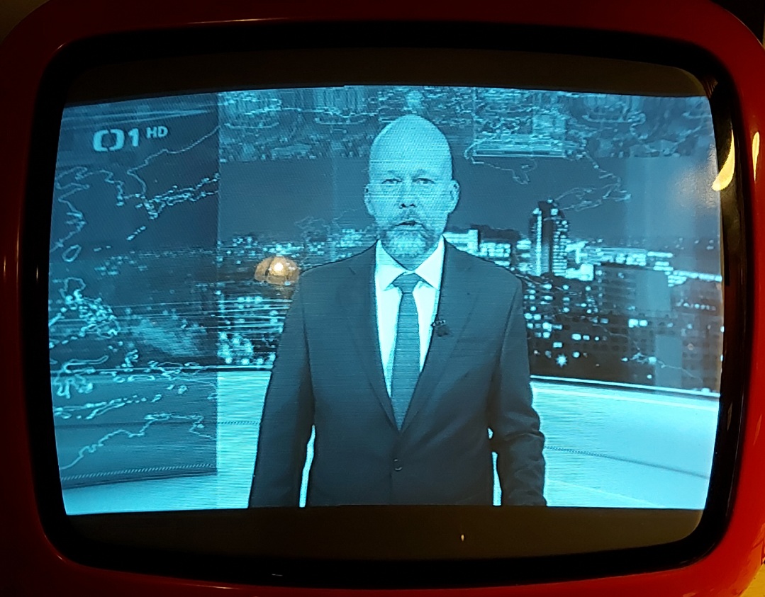

Hrabu se v 46 let staré Minitesle. Udělal jsem do ní video a audio vstup a tak jde přes SCART připojit k běžnému settopboxu.
Dotaz - prosba pro znalce:

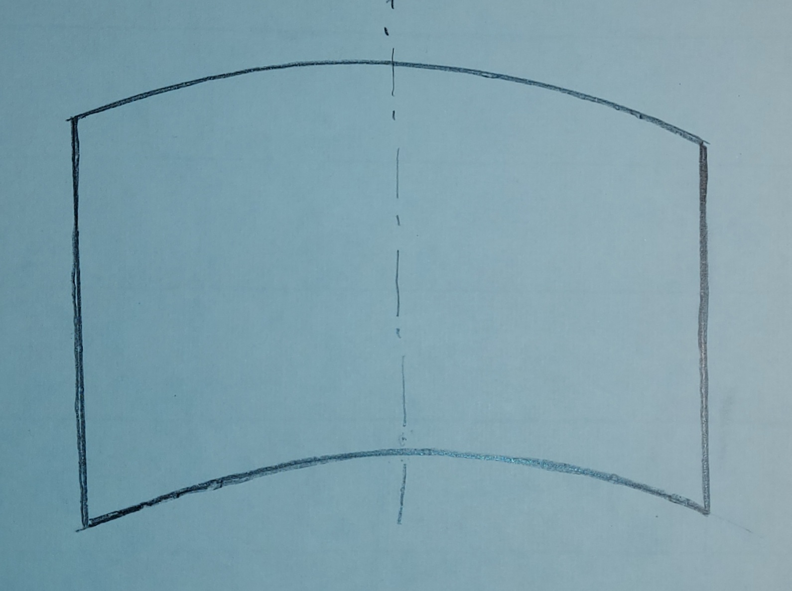

V horní i dolní části je obraz prohnutý směrem nahoru - viz obrázek.
Zřejmě zubem času vyschlé nebo svodové kondenzátory. No jo, ale které... :)
Schema mám, dps mám. Knihy u sebe nemám (Český: Rádce TV opraváře a jiné). Věděl by někdo poradit kam máknout, než zkusím postupně vśechny kondenzátory v rozkladech měřit ? Díky.
Edit: není to polštář, ale prohnutí nahoru v horní i dolní části....

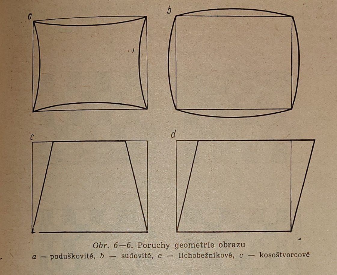

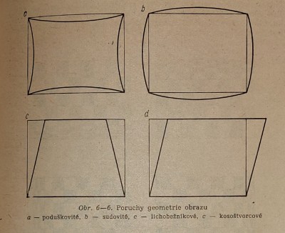

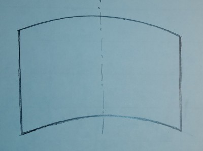

V knize ABC opravy televizórov jsem našel popis čtyř základních druhů zkreslení obrazu s přibližným popisem, kde to v obvodech hledat - viz obr.1
Nekreslil jsem (záměrně přehnaně) útvar, který to zobrazuje mě - viz obr.2
Nesetkal se s tím někdo ? A nebo byl by někdo schopen slovně obecně popsat kde v obvodech rozkladů hledat. ?

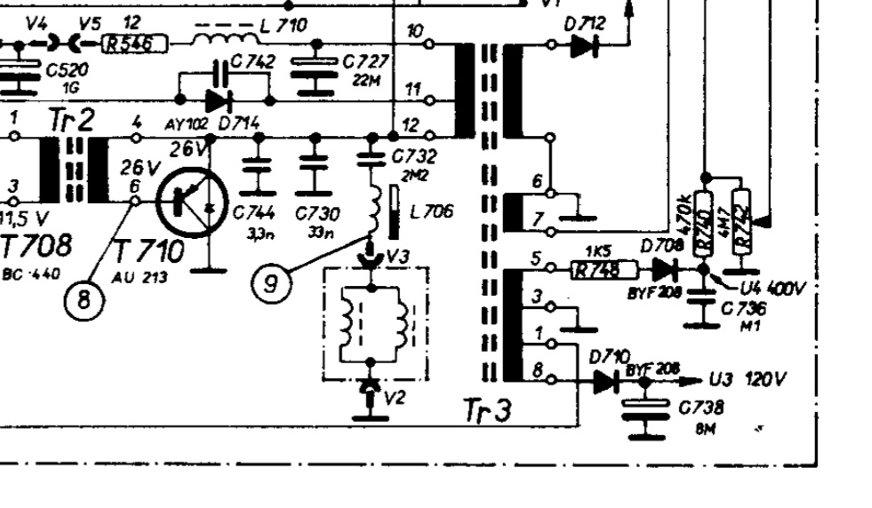

Začal bych s C734.

Masare, moc díky, ale marně ho (C734) ve schematu hledám. Popiš prosím slovně kde ho hledat. A já zatím pokračuji v hledání...

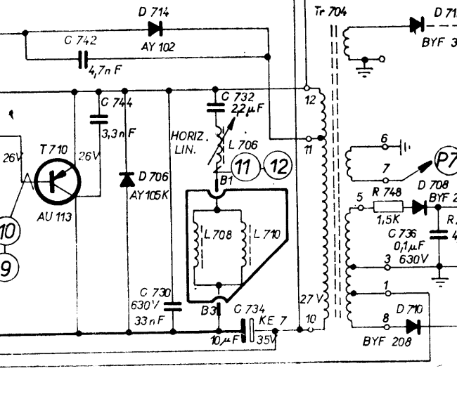

Ten v dolní části schematu:

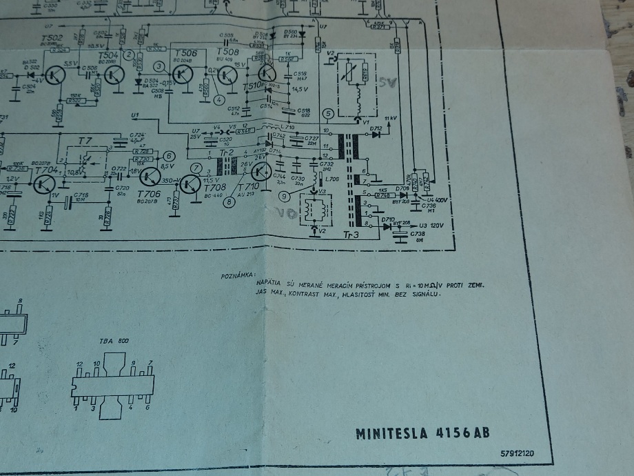

Tady je výsek mého schematu, tak mám asi jinou verzi. Každopádně díky. Otázka je, co je v TV. Možná na to ještě dnes kouknu...

Dívám se schéma v Tvém příspěvku a mám určitě jinou verzi, už podle nf zesilovače, v mém je konec io TBA800.
Pokud budu nucen měřit, chtěl jsem začít tím 2,2 M v sérii s vychylovací cívkou.

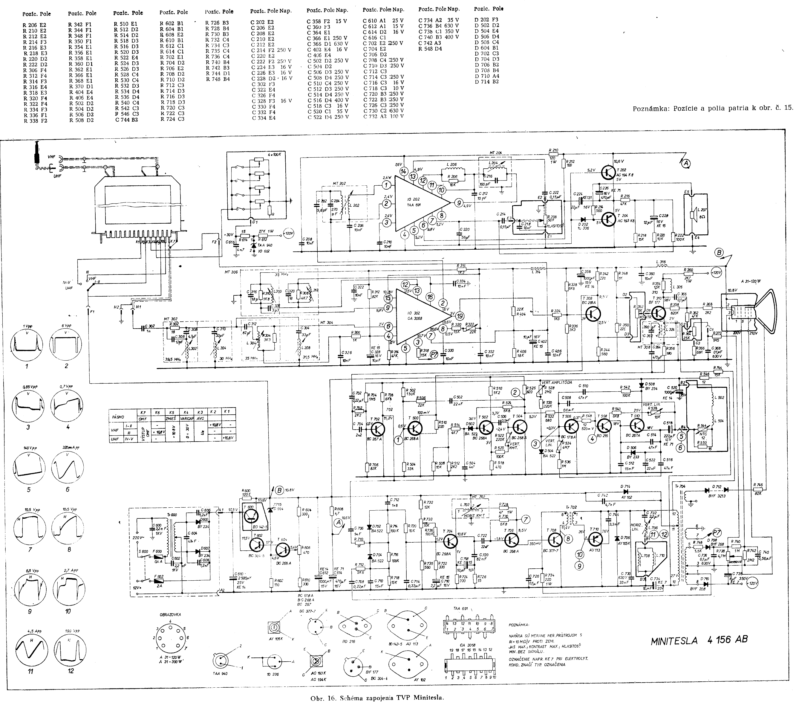

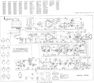

Ještě pro zajímavost zasílám foto mé verze schematu. Byl origo k té TV. Verze jsou stejné, tak nevím... :)

Ano, to je verze společná s Darií. V tom případě "bych začal" s odpovídajícím elytem C727 (také u řádkového trafa). A pak pokračoval na C520.

Nedíváte se špatně? Řádek je v pořádku přes celou obrazovku. Snímkové vychylování dělá zkreslení!
