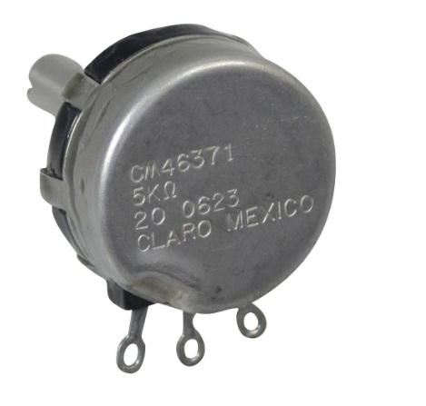

Ahoj všem,
hledám a nenacházím potenciometr Honeywell 5k, 485010M6860, cm46371. Výroba ukončena 2019. Jde o jeho speciální průběh, viz obrázek. Marně přemýšlím, čím nebo jak ho nahradit...potřeboval bych tak 10ks. Je to z pedálu akcelerace pro takové ty el.vozíčky, golfové vozíčky apod.

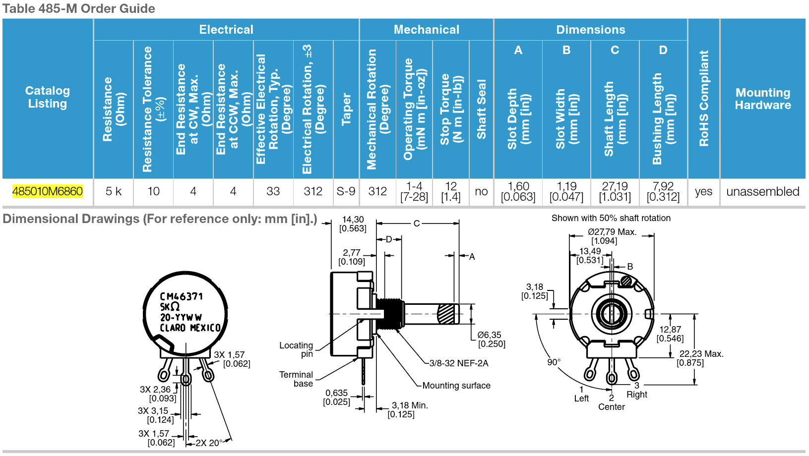

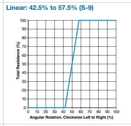

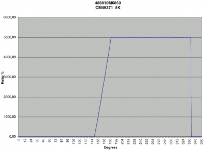

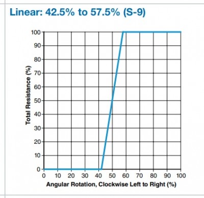

V příloze je jiná charakteristika toho spec. potenciometru s úhlem natočení ve stupních. Zdůrazňuju, že v dotazovaném případě je zapojený jako reostat.
Ten konec vpravo (skok na nulu) bych ale raději fyzicky zkontroloval nebo porovnal s jinými prameny (viz dále).
Do přílohy jsem dal i cosi jako kus datasheetu. Tady je celý datasheet v malinko jiné podobě.
Z uvedených pramenů lze jednoznačně určit, na jakém úhlu natočení hřídele (ve stupních, nikoliv v %, což je úplná blbost to uvádět) potřebuju jakou změnu či hodnotu odporu.
