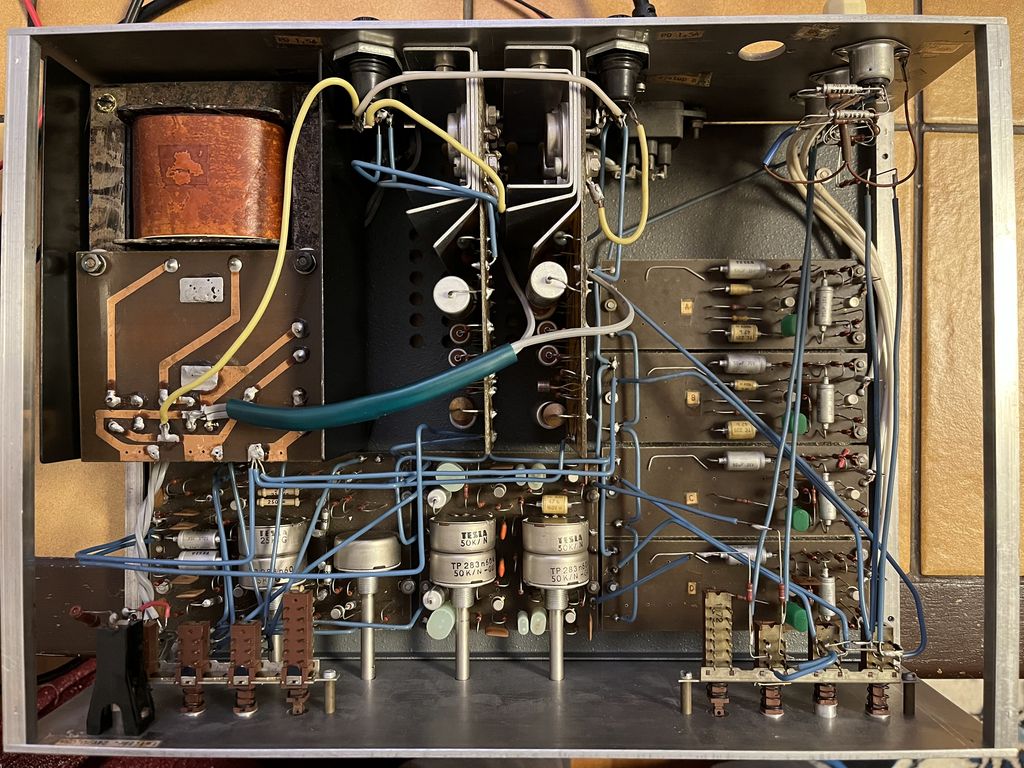

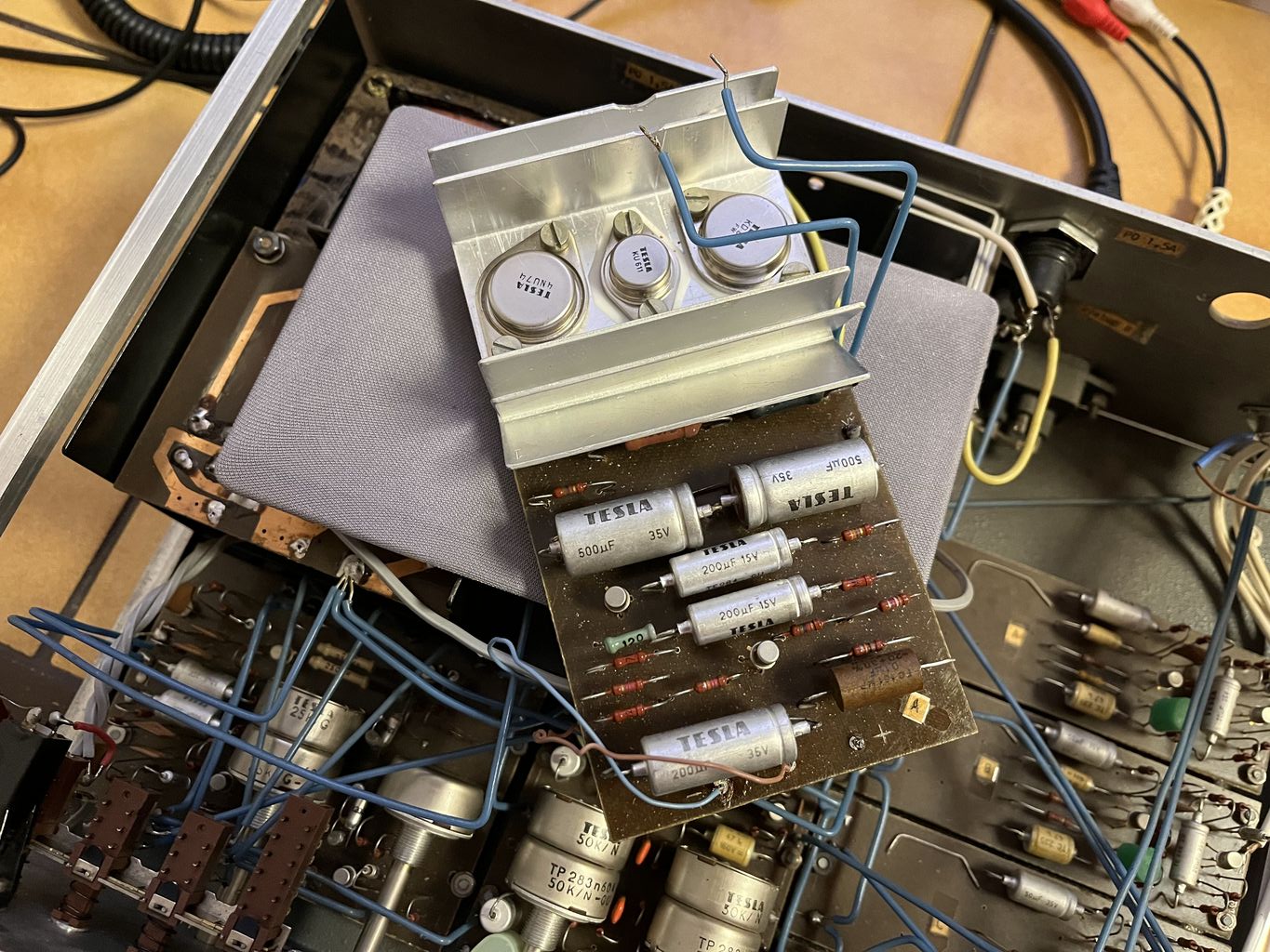

Zdravím,
dostal jsem od známého podomácku stavěný zesilovač T73 postavený dle návodu, který svého času (1973) vycházel v časopisu udělej si sám. Zapojení je nějaká jednodušší varianta TW40, konec by měl být +- shodný.
Postupně jsem jej oživil, hraje dobře, ale je slyšet brum. Brum dělá zřejmě konec - když odpojím vstup do konce, tak tam brum pořád je. Oba kanály brumí stejně.
Ve zdoji je filtrační kondík 2G, přidal jsem 4G7 a brum se změnil, jedna rušivá složka zmizela, ale to podstatné tam pořád je. Není problém v těch přívodech napájení konce - že jsou z diodového můstku?
Vzpomínám si, že jsem něco podobného řešil před mnoha lety, když jsem si stavěl svůj první zesík s TD7294, nakonec myslím pomohlo dát přívod země přesně doprostřed mezi oba konce, ale je to už dávno, nevybavuju si detaily.
Pro představu foto celé krabice + jeden vymontovaný konec.

samec píše:Vyschnutý kondenzátor C303/C403.
https://www.elektroakustika.cz/images/t ... tw40_3.jpg
Kondíky jsem měřil ESR metrem a měly všechny ještě kupodivu relativně dobré param. Zkusím jej vyměnit a také ten hnědý za něco lepšího.
Bohužel když jsem s tím laboroval, tak se někde udělal zkrat zřejmě na zdroji. Podezřívám filtrační kond, je na 50V a na zdroji jsem naměřil 50V (původně stavěné pro 220V). Stejně nechápu, že tam dávali kondíky takhle "našponované" s napětím na hraně a ne třeba na 63V, chápu v té době možná nebyly. V tom konci jsem na C303/304 také naměřil 32V a je na 35V, prostě sranda.

Fotka konce ani škatule není moc platná. Je potřeba namalovat si, jak to je opravdu propojené, tzn. odkud kam jsou vedené zemní spoje, kde jsou (na různých místech) spojené s kostrou, odkud jsou napojené vývody pro reproduktory! Bude tam vytvořená nějaká zemní smyčka, proto to bručí - samotné konce bručet nemůžou!
Takové blbosti vznikají z neznalosti, třeba že mínus výkonového napájení koncáku je přiveden na jednu stranu desky a vývod pro reproduktor je vedený z druhého konce desky - a ještě ke všemu je někde připojený na mínus chladič výkonových tranzistorů a ten je pak přišroubovaný na zadní panel. Nebo že se mínus zdroje přivede na jeden modul, z druhého konce desky pokračuje na další modul a odjinud zase jinam dál a někde se "pro jistotu" přizemní - a vedle toho se propojí země přes opletení stíněných kablíků apod. ... mimochodem, na fotce je jedna chyba vidět a to je právě přizemnění pod šroubkem u DIN konektoru.
Výkonová zem (obvykle mínus pól zdroje pro koncové stupně) může být s kostrou spojená jen v jednom centrálním bodě ... a z tohoto bodu musí jít (samostatnými dráty) přívody napájení koncových stupňů i vývody pro reproduktory. Takže bych to krasopisné prodrátování (dráty do vinglu ohýbanými) vyházel a začal nejdříve se správným zapojením koncáků.
A pak postupně odzadu napojovat předcházející obvody (asi korekce, přepínače) a pak - úplně nakonec vstupní moduly a vstupy samotné. Jinak v tom pořádek nedosáhneš.
