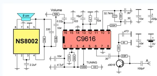

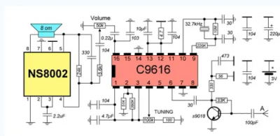

Mám prosbu, kde najít, nebo hledat zapojení IC C9616, je to čínské rádio, podle diskuze u japončíků má dobrou citlivost na středních vlnách, kus co mám já ma na SV třetinovou hlasitost a asi i citlivost než na FM. Nějaké diskuze jsem našel i obrázky, ale nic konkrétního. Rádio, které mám já je na dvou deskách na jedné je rádio na druhé kontrolér nabíjení, výstup a měnič powerbanky, konektory a jsou zde připojeny antény, prut a feritka.
Zajímá mě připojení feritové antény, popřípadě volba AM rozsahů.
Na nalezeném obrázku chybí - není použitá AM.

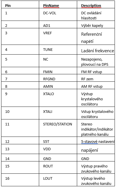

Doporučené zapojení není ani v datasheetu (a to je zázrak, že ho vůbec poskytují, i když je psaný rozsypaným čajem).

S překladem si google celkem umí poradit. V textu je solidní popis funkce obvodu.

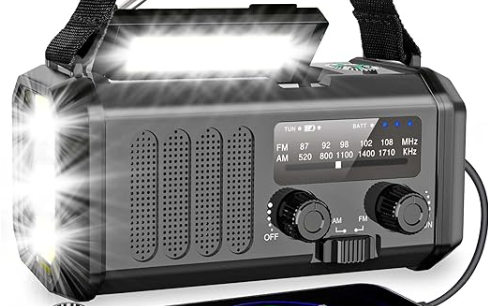

Rádio jsem dostal od dcery k vánocům, jako dárek pro radost - na rozebrání, je od místního vietnamce asi za čtyři kila. Včera jsem ho rozbalil, vyzkoušel a zahájil průzkum vnitřku, provedení, funkce a potom měla následovat rozborka. Ale překvapilo mě solidní provedení, rádio obsahuje powerbanku kde je použitá 10 000 mAh baterie, dvě různá světla, nabíjecí alternátor. Na vkv hraje slušně, vytknout se dá ergonomie obsluhy, příliš malý knoflík ladění a krátká stupnice. Opravitelnost by byla dobrá (přístup k součástkám).
Tak zatím přežije, půjde do krabice, do sklepa.
