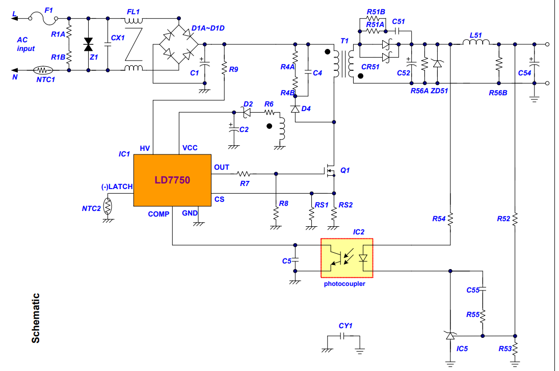

Ahoj, opravuji zdroj s LD7750 GR.
V příloze je ukázkové schéma z datasheetu. Je proražený FET Q1 10N65CFJ, LD7550 je asi taky mrtvej, pojistka F1, paralelní odpory RS1 a RS2 shořely akorát v mém zdroji jsou 4 paralelně.
1. Jakou hodnotu by měli mít ty 4 paralelní odpory? V datasheetu mají 2,7ohm a jsou 2. Já mám 4, měl bych použít cca 5ohm?
2. Kde koupit LD7750? Na googlu jsem schopný český eshop nenašel. Z číny mám strach aby mi nepřišel pajc.

Velikost těch snímacích odporů určuje maximální výkon zdroje. Ty dva 2,7Ohm jsou pro 10W.

No jo, Lesana má pravdu. Je tam výpočet I peak = 0,85V / RS. Zdroj má na výstupu 24V 60W. Na vstupu 100-240V 1,2A. Dokážete to někdo spočítat / odhadnout?

Kdybys dokázal změřit indukčnost primáru trafa a věděl bys, na jaké frekvenci ten měnič běží, tak se to dá spočítat. V jednom cyklu se v jádru akumuluje energie 1/2LpIp^2. Vynásobeno frekvencí a účinností to dá přenášený výkon.
Potřebné Uds je zase dané převodem trafa a rozptylem. Když tranzistor rozepne, objeví se na něm napájecí napětí + sekundární napětí přepočtené na primár + něco z rozptylu, který omezí RCD ochrana. 500V by mohlo být málo.

Majitel mi dnes dodal nový zdroj, je to sice novější varianta ale je tam jen změna v jedné cestě na dps. Osazení je stejné / podobné. Paralelní odpory RS v primáru jsou zde osazené jen 3 kusy ze 4. 1R00 + 1R10 + 1R10. Elity a odpory nakonec objednám na TME tam je lepší výběr těch N-fet 650V.
