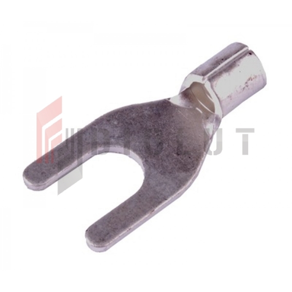

Nevybere - jsou tam jen 3 typy (v doprodeji) a pro něj rozměrově nevhodné :(
To spíše tady - jsou to přímo vidlice (tato je i rozměrovně vhodná - resp. se mírně rozevře otvor pro banánek) - zato bohužel jen 100-kusové balení. A ohnutí o 30 ÷ 45° nemůže být problémem. Vidlice je měděná, pocínovaná.
Pokud nebude prodejce ochoten poslat menší než limitní množství (100 ks), tak se snad stejná/podobná vidlice najde i u jiného prodejce :roll:
Vhodná vidlička.
<br />Otvor pro kabel (fí 3,4mmm) v mezeře (šroubovákem?) rozevřít a na tyčince 4mm &quot;naklepat/namačkat&quot; :)
Vhodná vidlička.
Otvor pro kabel (fí 3,4mmm) v mezeře (šroubovákem?) rozevřít a na tyčince 4mm "naklepat/namačkat" :)

Honzo, dík, to by asi šlo. Zkusím to v místním elektro instaláku. Větší výběr bude asi v kabelovejch okách, pak by stačilo oko proříznout.

Přestože ta část pro kabel není příliš dlouhá, tak (po zvětšení otvoru) by v tom banánek zřejmě držel dostatečně.

Vyhrabal jsem doma pájecí nebo mačkací oka s dírou pro M6 na kabel průměru 3,8 mm. Roztáhnout ve spoji nešlo a tak jsem díru pro kabel převrtal na 4 mm. Už při tom začaly problémy, oko se začalo kroutit. A když jsem potom vystřihl část oka aby vznikla vidlička, bláto. Prostě měkká měď 1 mm tlustá, aby to bylo stabilnější tak by bylo potřeba to samý z mosazi.
Bude to chtít něco jako je třetí odkaz od samce. Kouknu, jestli nedodá někdo místní, čekat 2-3 týdny nemůžu. Ovšem píšou čistá měď, tak jestli to taky nebude bláto.

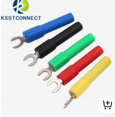

A TU si nevyberieš??
Napríklad..
