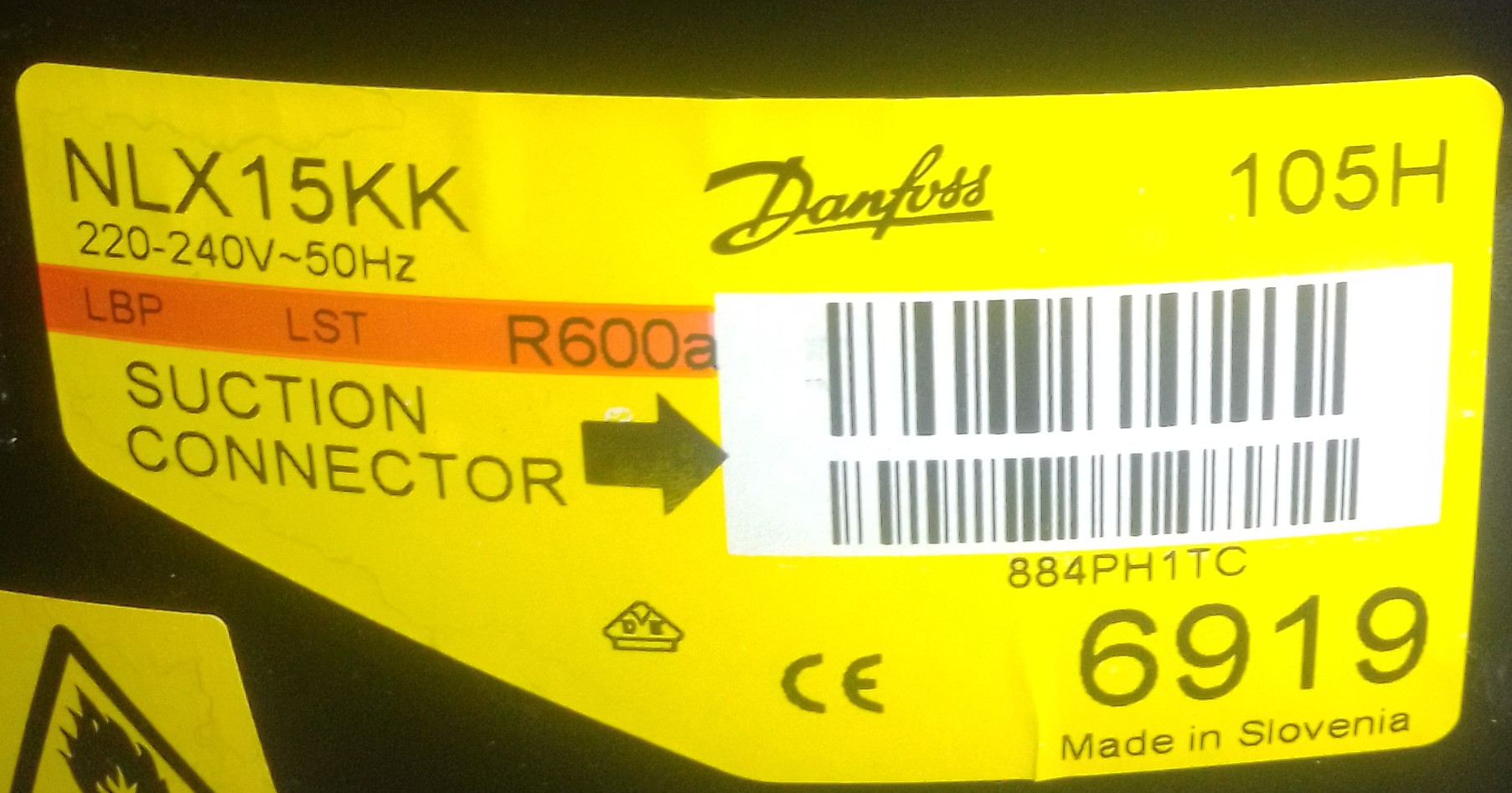

Foto kompresoru

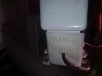

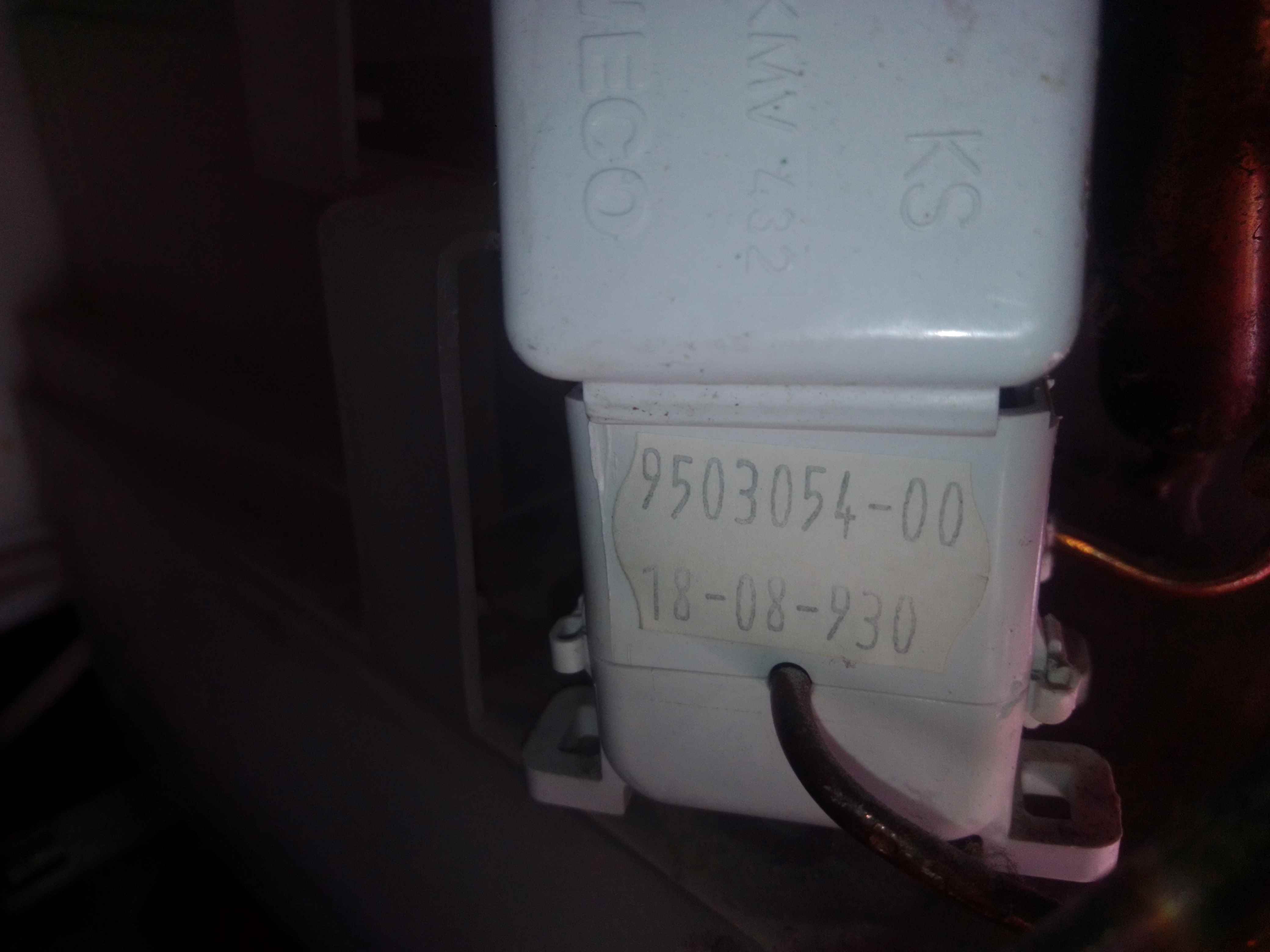

Nevíte k čemu slouží tohle relé ovládané médiem?
Příspěvky: 37414
#13 Příspěvek od rnbw »
Ventil - asi prepina tok chladiva medzi chladnickou a mrazakom.
hajeklubos
Příspěvky: 875
Registrován: 01 kvě 2008, 00:00
Bydliště: Praha 5
#14 Příspěvek od hajeklubos »
Na obrázku jsou patrně termostaty. Má lednice nějakou elektroniku? Při měření odpojit oba vodiče 230V elektroniky. Tam je nebezpečí zničení impulzáku megrem. Zjistit megrem izolační stav termostatu proti kostře. To při odpojeném motoru. (voda, propálené kontakty na kostru?) Izolační stav motoru je jaký? Naměříš to jako celek protože jsou jenom 3vývody. Někam ten proud navíc přece teče.
Jednoduchý způsob jak ověřit systém vypnutí pomocného vinutí je vřadit do obvodu rozběhového vinutí vypínač. Kompresor nechat rozběhnout a spínač po 2s rozepnout. To lze udělat i mimo elektroinstalaci lednice. Zkoušíš jenom vlastní kompresor. Vyloučíš špatný izolační stav v instalaci. Lednice je zapnutá přes průchozí zásuvkový Wmetr nebo klešťák.
Ventil to také může být, tak dalece MIELE neznám. Zase izolační stav. Ten je mrcha.

ohledně měření odběru: kleštákem to neměřím, měřím to měřičem spotřeby, ten není přesný, ale stačí pro rozptyl mezi 100W a 1000W
ano lednice má elektroniku, ale není nutné měřit izolační stav, lednice je přes napěťový chránič a ten by ji vybavil a to se nikdy nestalo
ano, manuální rozběh bez PTC mám v plánu, ale až po té co změřím chování nového PTC. No a to jsem už změřil a chová se stejně jako to staré/originální PTC. Při ohřátí cca na 100°C (fénem) je jen minimální změna odporu. Nemá někdo charakteristiku anebo zkušenost při jaké teplotě se charakteristika zlomí ? Je vůbec lineární ?
ohledně ventilu: medium svým tlakem ovládá kontakty relé, anebo cívka relé překlápí ventil ?
