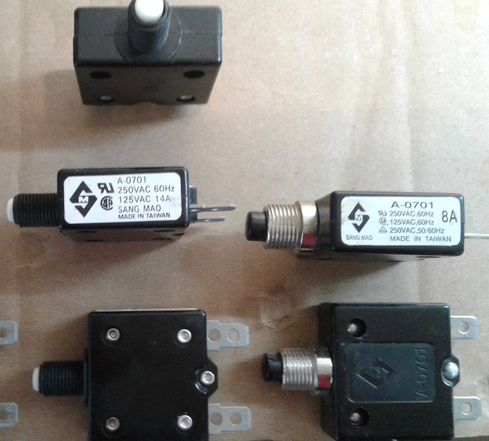

Pro takové účely jsou vhodné přístrojové jisiče do panelu.
Achab
Příspěvky: 6136
Bydliště: okr. Vyškov
#11 Příspěvek od Achab »
Tyto jsou většinou bez zkratové spouště, je tam pouze nadproudová (bimetal). Použití k ochraně proti přetížení. Jiným názvem např. "obvodový přerušovač" (tepelný, termální, proudový), "vratná pojistka" (nadproudová, tepelná) apod.
