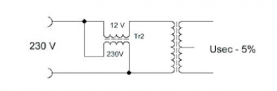

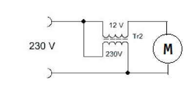

na chatě mám trvalé síťové napětí na horní hranici kolem 250V. Potřeboval bych ho trochu snížit pro oběhové čerpadlo vody (grundfos s rozběhovým kondenzátorem, cca 90W). Dá se to udělat pomocí druhého trafa a odečtením napětí viz obrázek?
Cílem by mělo být snížení příkonu a průtoku.

Znížiť takto napätie sa dá. Ale výkon ani prietok tak neznížiš. Nedávno sa to tu riešilo.

Samečku samečku, kdybys aspoň nekecal. Tady nejde o nějakou regulaci na 50% průtoku, tady se jedná o případ snížení síťovýho přepětí na jeho NOMINÁLNÍ HODNOTU, aby motor čerpadla nebyl přetěžovanej - protože při trvalým přepětí ten motor skutečně odebírá vyšší příkon. Takže ano, odečtením sekundárního napětí toho malýho tráfka od nechtěně zvýšenýho síťovýho se sníží i odebíranej příkon čerpadlem PROTI STÁVAJÍCÍMU STAVU - na nominální hodnotu odpovídající napájení nominálním napětím.

a jak dimenzovat takové trafo? Jak spočítat?

Dovolený proud sekundárního vinutí nesmí být menší než proudový odběr spotřebiče, to je vše.

Šel bych na problém trochu jinak. Změřil bych napětí sítě v různou dobu a měřákem který tutově nekecá. Dále bych změřil proud čerpadla a porovnal jestli nepřesahuje parametry výrobce a motor není přetěžován nadproudem.
Nemyslím si že o 12V vyšší napětí na motoru vadí. Je to jenom motor. Přešli jsme z 220V na 230V a všechny motory chodí. Třeba je ve finále slabé čerpadlo, to nedokážu posoudit. Trafo je další hejble další pojistky a vůbec vopruz s instalací. Co tazatel vlastně řeší. Čerpadlo moc hřeje nebo blbě tlačí neuvedl.

Tazatel píše, že cílem je snížení průtoku. Toho s trafem nedosáhne, protože v čerpadle je střídavý motor, jehož otáčky jsou úměrné frekvenci sítě. S menším napětím možná motor bude pracovat s větším skluzem, takže otáčky budou nižší, ale nejspíš jen nepatrně.

Ještě to můžu upřesnit s tím, že podle MEZu se chová asynchronní motor tak, že při zvýšení napětí o 10 % stoupne jeho příkon o 3,5 % a výkon o 2 %, otáčky stoupnou o asi 1,5 %, protože se zvyšováním otáček stoupne i potřebný moment na čerpadle.
Tedy nějaké snížení napájecího napětí o 5 % se prakticky nepozná, protože v rozsahu napětí ±5 % kolem jmenovitého napájecího napětí jsou charakteristiky motoru téměř ploché.
Naproti tomu dlouhodobé snížení napětí o 20 % už se může motoru nelíbit, protože při stejném momentu i otáčkách mu vzroste proudový odběr o 40 - 45 %, takový proud už může ohřívat vinutí (na jeho ohmickém odporu) poněkud víc. Otáčky přitom klesnou jen asi o 2,5 %.
To platí pro motor s běhovým kondenzátorem.
Motory s rozběhovým kondenzátorem a motory s posuvem fáze stíněnými póly se chovají podobně, i když zrovna při rozběhu jsou rozdíly větší, za chodu už ne.
Na příkonu čerpadla se daleko víc projeví jeho mechanické zatížení, jaký rozdíl tlaků musí čerpadlo překonávat (například přiškrcené ventily radiátorů, regulace třícestným ventilem do obtoku a podobně).
Přesněji to můžeš zjistit jen měřením chování čerpadla v konkrétních podmínkách.
Jestli vadí přílišný průtok, bude třeba seřídit bypass čerpadla (nebo ho udělat), případně napájet čerpadlo přes frekvenční měnič. Konečně Grundfoss nabízí čerpadla i s měničem, dokonce i s funkcí Autoadapt, že si průběžně umí upravit otáčky podle poměrů v topné soustavě. Ale to už je jiná cenová kategorie.

Hill: díky, tak to je vyčerpávající vysvětlení, takže řešení s trafem je slepá ulička.
