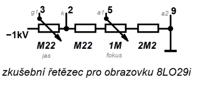

Vždyť v tom katalogovém listu všechny potřebné údaje máš a je to podobné, jako u jiných obrazovek.
Žhavení musí být 6,3V (asi 600 mA) z dobře izolovaného vinutí, protože mezi katodou a žhavením nemá napětí přestoupit 125 V.
Vychylovací destičky proti a2 mají dovoleno ±550 V, tedy musíš a2 ukostřit a řetězec napájet záporným napětím, protože při plném anodovém napětí 1500 V by musely mít destičky stálý potenciál nejméně 1 kV proti zemi.
Na vyzkoušení, jestli rozsvítíš a zaostříš bod, zkus tohle.

Hille díky. Našel jsem zapojení, kde pro slušný kreslení na 8LO29I stačí prý jen 1400V, takže napájení z jednoho vinutí trafa cca 340V AC, jednosměrně usměrněno na cca +460V pro A2 a zdvojovačem -920V pro katodu. Trafo z nějaký rozhlasový ústředny mám, těch 345V na něm je a dál tam je 3 x 6,3V a další vinutí 130 a 180V. Takže by to na něj mělo jít odzkoušet. Snad jsou ty 6,3V vinutí dost dobře odizolovaný od zbytku.

To je chybka už ve schematu na eMartinka.cz, prohoz G1 s K. Ta malůvka od Hilla na začátku vlákna funguje s pár úpravama hodnot odporů celkem dobře. Ale zkoušel jsem jen rozsvícení a zaostření paprsku.
