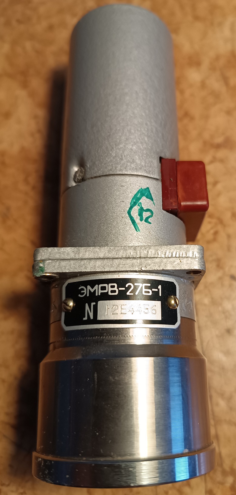

Přistál mě na stole tenhle cajk. Mám volat pyrotechniky na zneškodnění ruskýho časovanýho handgranate 2 až 10 sekund, nebo to je něco jinýho? :lol:

Je to elektromechanické časové relé

Já vím, odzkoušeno. Jen jsem myslel, že tu bude větší sranda. Je v tom DC motor na 12V, kterej žere cca 400mA. Po připojení napájení se po nastaveným čase přepne přepínací kontakt. Divný je, že se motor nezastaví ale dál běží se spotřebou cca 200mA.
Takový monstrum s funkcí, co dnes umí šestinohej SMD šváb a nebo flusanec na plošáku jak nehet velkým. Zato je to odolný EMP :roll:

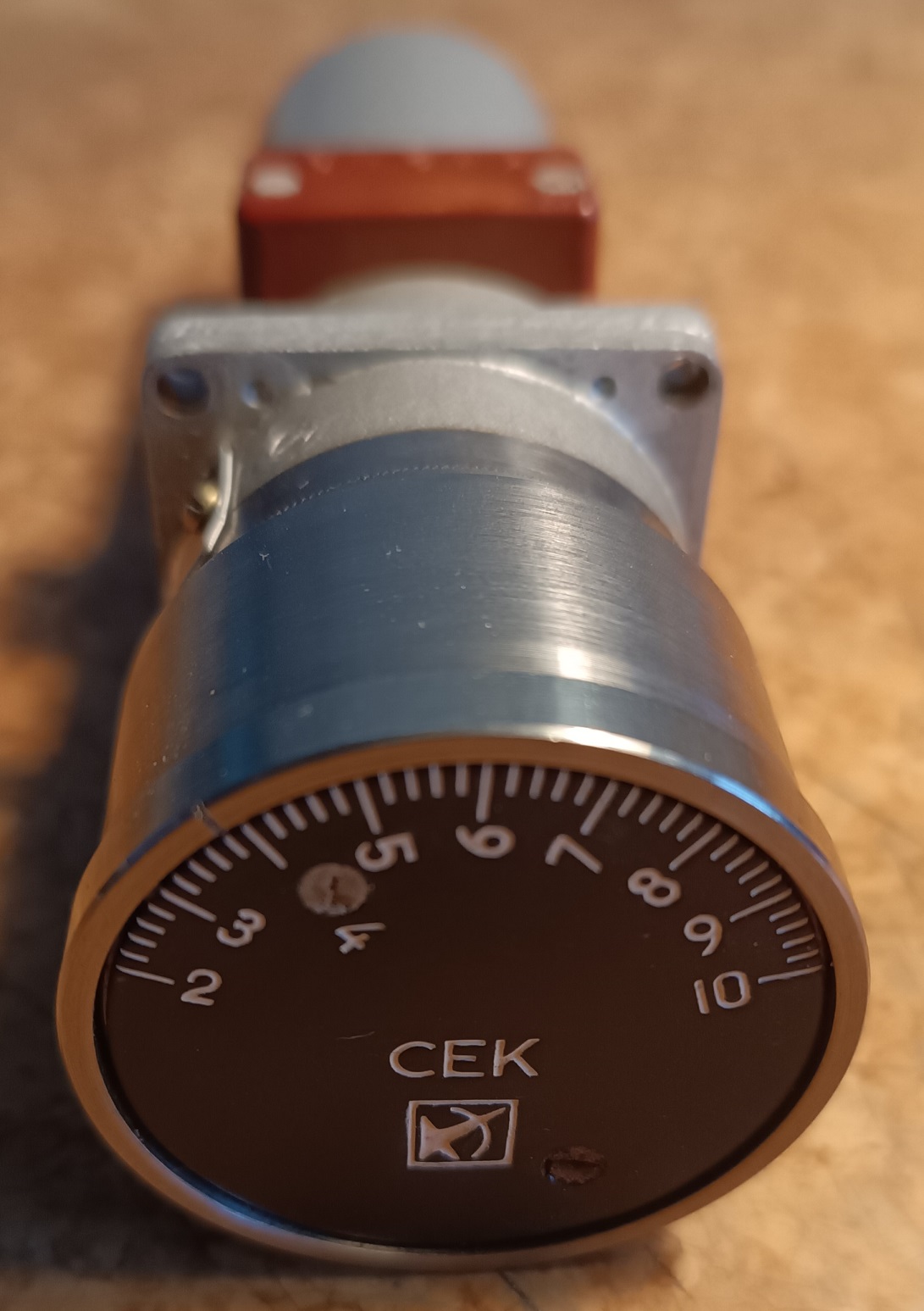

"4" je podozrivá, "1" chýba, delenie stupnice po 0,2s. Minimály nastaviteľný čas 2s je z dôvodu 2s tolerancie, alebo je to minimálny čas, aby si stihol zaľahnúť? :D

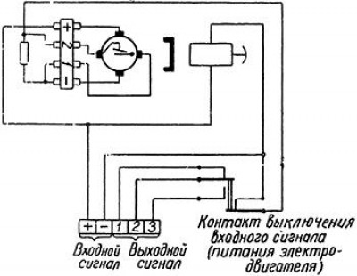

Podľa tejto schémy by sa mal motor vypnúť.

Motor vypne, ale ešte je tam nejaký trvale pripojený elektromagnet, asi spojka.

Cívka relé které odepíná motor a hlavně drží přepnutý výstupní kontakt.
