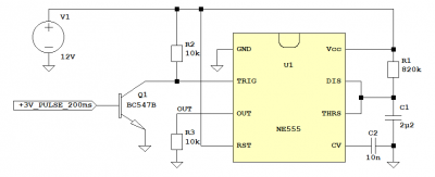

Mám na nepájivém kontaktním poli poskládaný jednoduchý monostab. klopný obvod s NE555. Protože ho potřebuji aktivovat krátkým pulzem +3V, zapojil jsem na vstup NPN tranzistor (viz obrázek). Vše funguje bezvadně, ale mám problém s tím, že se obvod spouští samovolně když zastrčím zdroj do zásuvky, nebo když cvakne relé napájené ze stejného zdroje. Dělá to zjevně ten tranzistor. Když ho vyndám a obvod startuji zkusmo připojením GND na pin2, vše je v pořádku. Dá se to nějak řešit?

Tady velmi záleží na tom, co není ve schématu. Jak je buzená báze toho tranzistoru? Pokud se po zapnutí sepne, tak ti spustí monostabil. A pokud se spíná při sepnutí nebo vypnutí relé, tak to je způsobeno tím, že impuls generovaný relé se dotane do signálové části, buď přes napájení, nebo vzduchem při těsné konstrukci a nestíněných kabelech/oblastech. Možná by pomohl RC filtr v bázi toho tranzistoru, ale nebude to fungovat, pokud je rušívý impuls delší než spouštěcí.

Medzi bázou a emitorom je slušné mať zapojený rezistor veľkosti R < Ube / Icb0. K tomu rezistoru poto môžeš dať paralelne ešte aj nejaký kondenzátor podľa možností a potreby. To už si musíš dopočítať sám, lebo v zadaní k tomu nemáš dostatok informácií. A samozrejme je slušné mať v obvode na vhodných miestach blokovacie kondenzátory. A v neposlednom rade, kontatktné pole občas býva nie veľmi spoľahlivé, až nekontaktné.

Taky je možné blokovat vstup pin4 RC obvodem a zajistit tak, aby výstup časovače 555 nesepnul hned po připojení napájení.

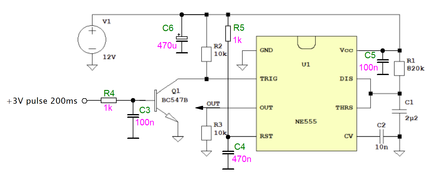

100n kondenzátor na napájení
#6 Příspěvek od EKKAR »
Kdybys napsal 100uF elyt + 100nF keramika paralelně k napájení, mělo by to smysl. Samotnej 100n kondík je na prd. Ten funguje u hradel a logickejch švábů, 555 má ale řádově větší impulsní odběr. Navíc spíná zátěž, která taky způsobuje pokles napětí. Prostě těch 100uF je minimum, klidně bych tam vrznul i 470-1000uF, doslova co se vleze.

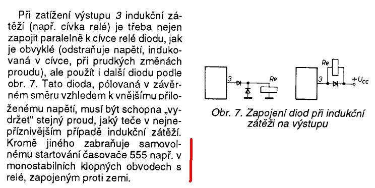

Připojení relé přímo na výstup 555 vyžaduje diody, viz níže.
Jinak platí i vše uvedené výše. :D
Vše podstatné o 555 (v češtině), viz. například modré Aradio 5/1994
Připojení relé k 555

No hlavně je třeba do báze tranzistoru zařadit omezovací odpor, jinak ti tranzistor řekne "pá".

nostalcomp píše:Připojení relé přímo na výstup 555 vyžaduje diody...
Áno, diódu k relé treba, ale hentie povery a pranostiky si odkiaľ vyhrabal?
EDIT: aha, AR, ale aj tak dióda vľavo na zapojení vľavo je blud, ktorý autor nijako nevysvetlil. A podľa nekonzistentnosti zapojení tvrdím, že autor nevie, o čom píše.

Tak nedělej Zagorku a prozraď, co se tam bez té sériové diody děje? Jediné, co mě napadá, je, že (některé) 555ce vadí těch -0,7V na výstupu.

Já bych řekl, že ta praxe použití sériové diody vycházela z toho, že se paralelně k relé dávaly pomalé usměrňovací diody a ta špička přišla zrovna v okamžiku přepínání výstupních tranzistorů v 555ce. A to většinou vedlo ke znovuspuštění obvodu. Při použití rychlých diod, jsem nikdy tento problém nepozoroval.

Lesana má pravdu, vadí těch -0.7V protože se otevírá substrátová dioda.

To by ale substrátová dioda musela mít menší Uf než ochranná dioda u relé.

Je to popsáno přímo v aplikační poznámce AN170:
Trying to drive a relay but 555 hangs up. How come?
Answer: Inductive feedback. A clamp diode across the coil
prevents the coil from driving Pin 3 below a negative 0.6V. This
negative voltage is sufficient in some cases to cause the timer to
malfunction. The solution is to drive the relay through a diode,
thus preventing Pin 3 from ever seeing a negative voltage.
Když se dá paralelně k cívce relé schottky, tak je to právě na hraně.

#15 Příspěvek od samec »
