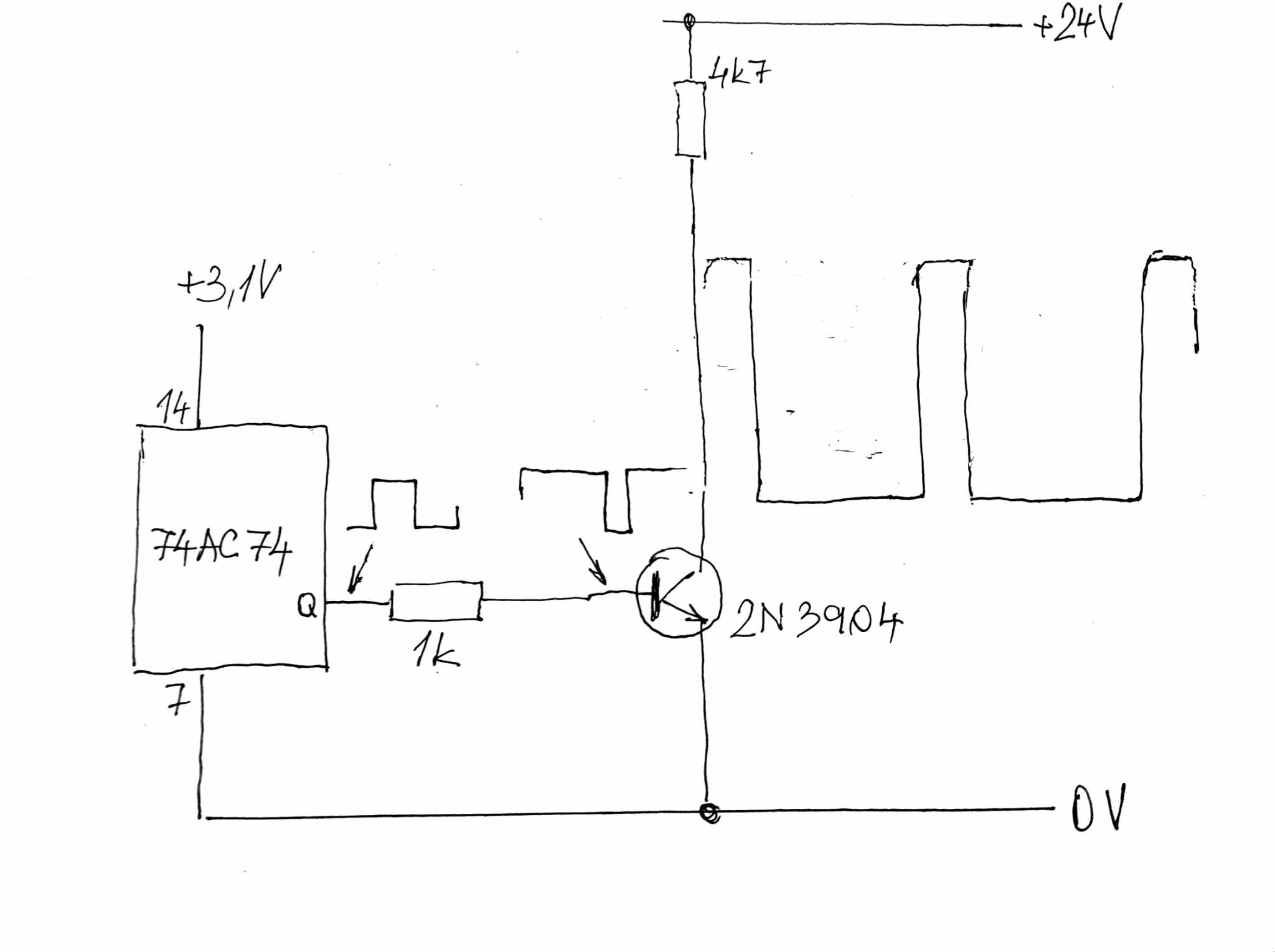

Čím to je ?
7474 a tranzistor - změna střídy za bázovým odporem-vyřešeno
Čím to je ?
Storage Time ts=200ns pri Ib=1mA
Nuž, tranzistoru to trvá, kým sa dostane zo saturácie.
Pomôže ochrana proti saturácií
https://en.wikipedia.org/wiki/Baker_clamp

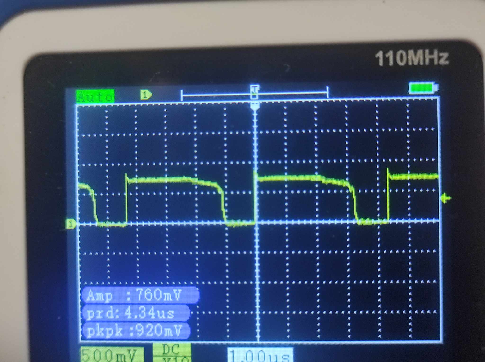

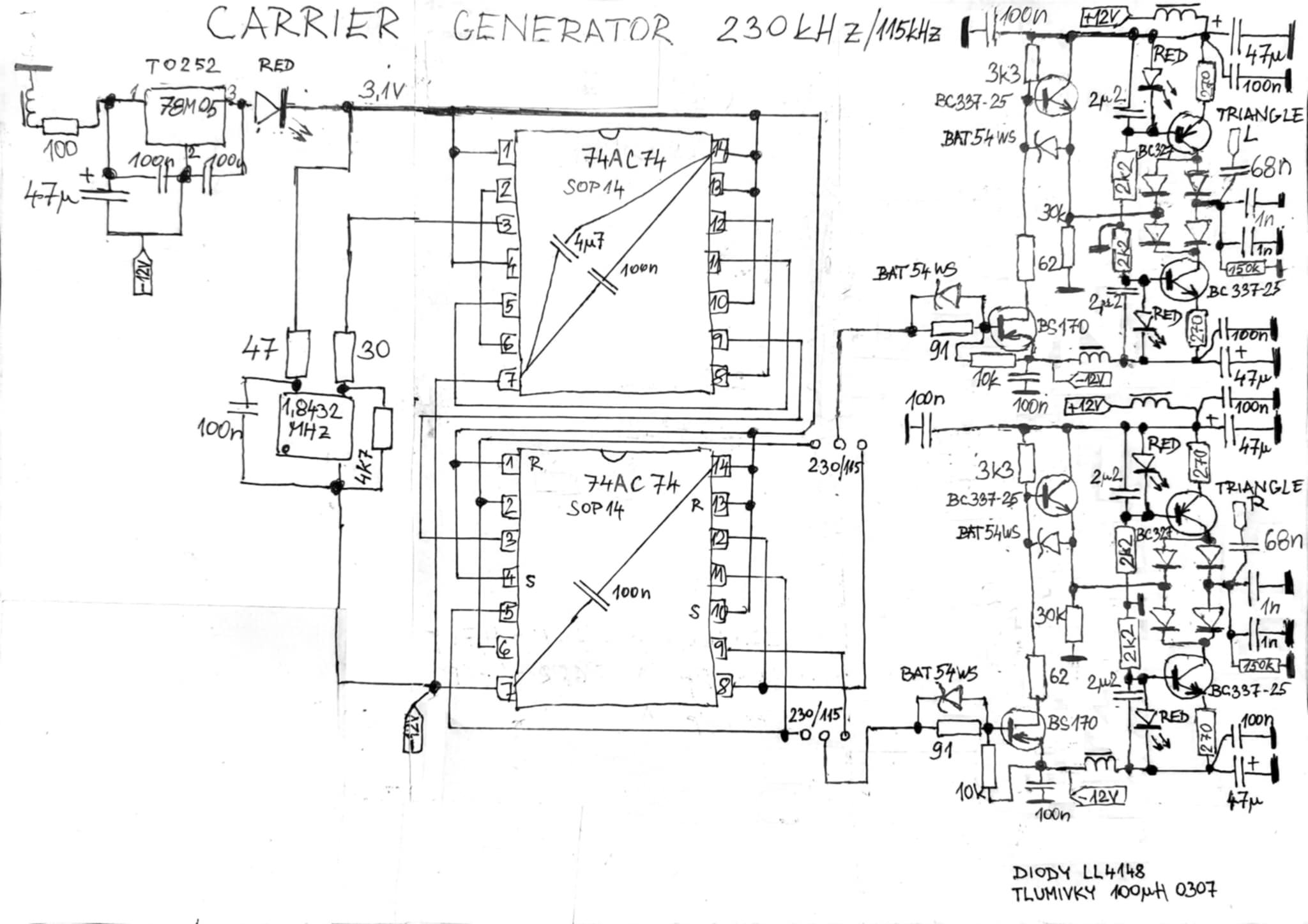

Jak to vyřešit jinak, aby na kolektoru byla stejná střída jako na výstupu 74AC74 ?
Pomohla by výměna 2N3904 za mosfet BS170 ?
Na kolektor je zapojený obvod s dalšími tranzistory, pracují v režimu forward a problem na nich nevzniká.
To není o době saturace, to je o poměru velikosti proudu báze vůči proudu kolektoru. Saturace samotná je stav, kdy do báze cpeš tolik proudu, že při daným napětí na kolektoru a imprdelanci v kolektorovým obvodu už neroste kolektorovej proud, tranzistor už se prostě nemůže víc otevřít. Báze se tak doslova "přeplní" elektronama (nebo "dírama" = podle polarity vodivosti) a když proud do báze zrušíš jako povel k uzavření tranzistoru, fyzicky pak ještě nějakou dobu trvá, než se báze "vyprázdní" a kolektorovej proud zanikne. Souvisí to s frekvencí, kapacitou báze i s fyzickým tvarem čipu tranzistoru a taky v neposlední řadě s budicím proudem do báze - když ho dokážeš účinně omezit jen těsně k hodnotě, při který se tranzistor maximálně otevře, saturace se vůbec neobjeví. Kvůli nestejnorodýmu zešilovacímu čuniteli to je ale nesnadný u každýho jednotlivýho trandu nastavit, používají se proto Schottkyho "antisaturační diody", který uvedenej jev dokážou omezit. Znáš je třeba z "rychlejch" logickejch obvodů, kde jejich implementaci označuje písmeno "S" v označení - (SN)74S74 - to je právě to místo, kde saturace při velkejch frekvencích vadí a zpomalením zavírání tranzistoru limituje použitelnost obvodu.samponek píše:... 2N3904 má příliš dlouhou saturaci, ani změna bázového odporu moc nepomohla...

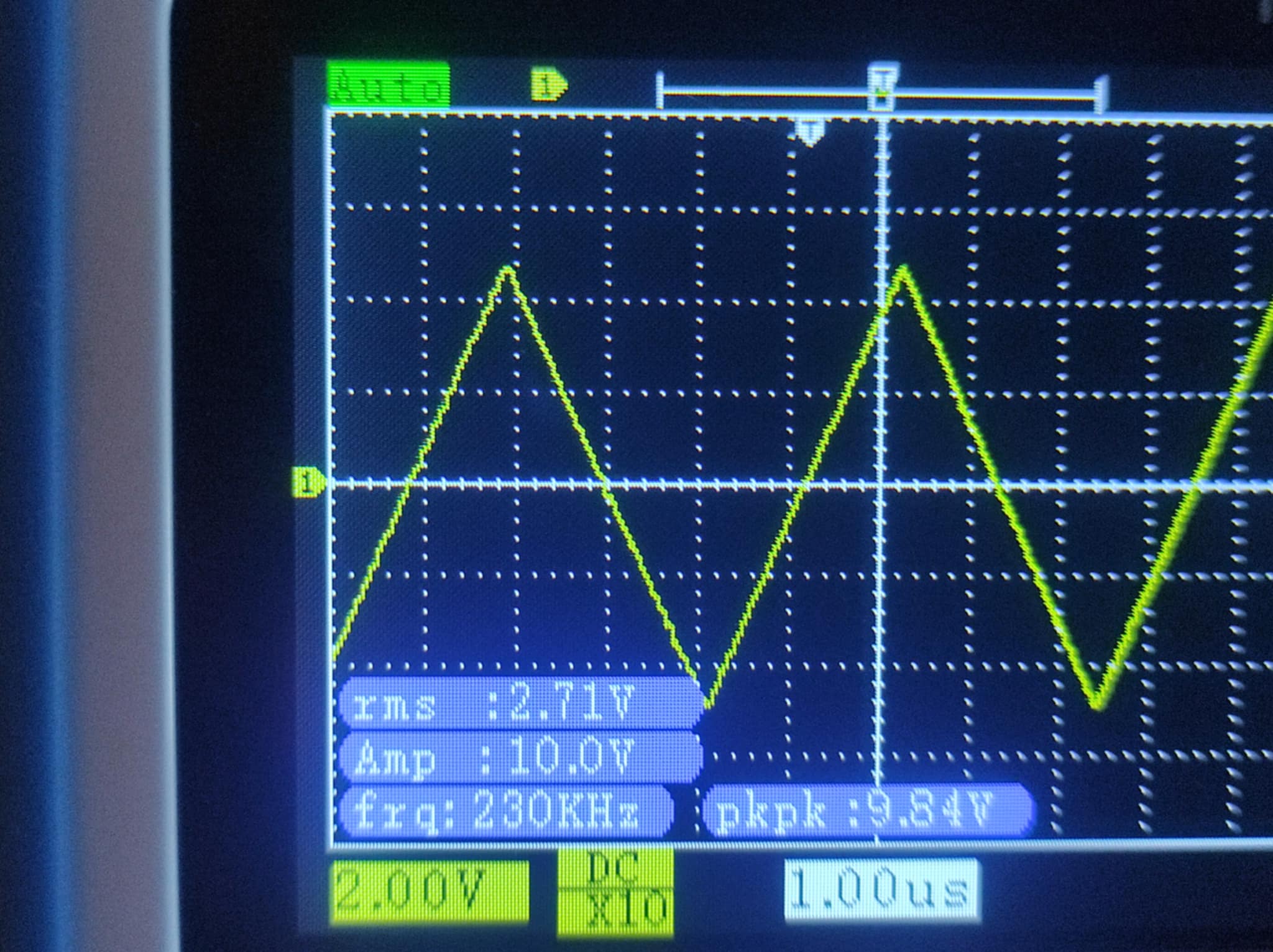

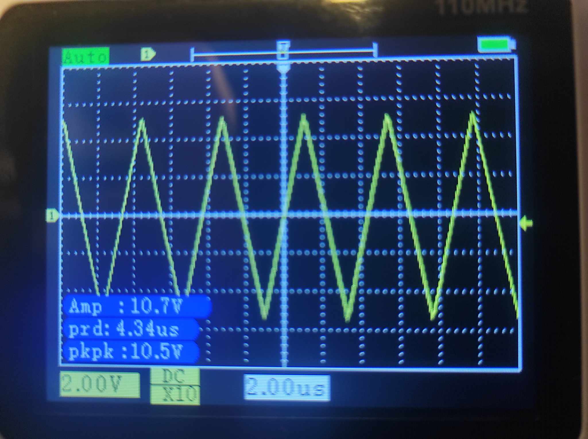

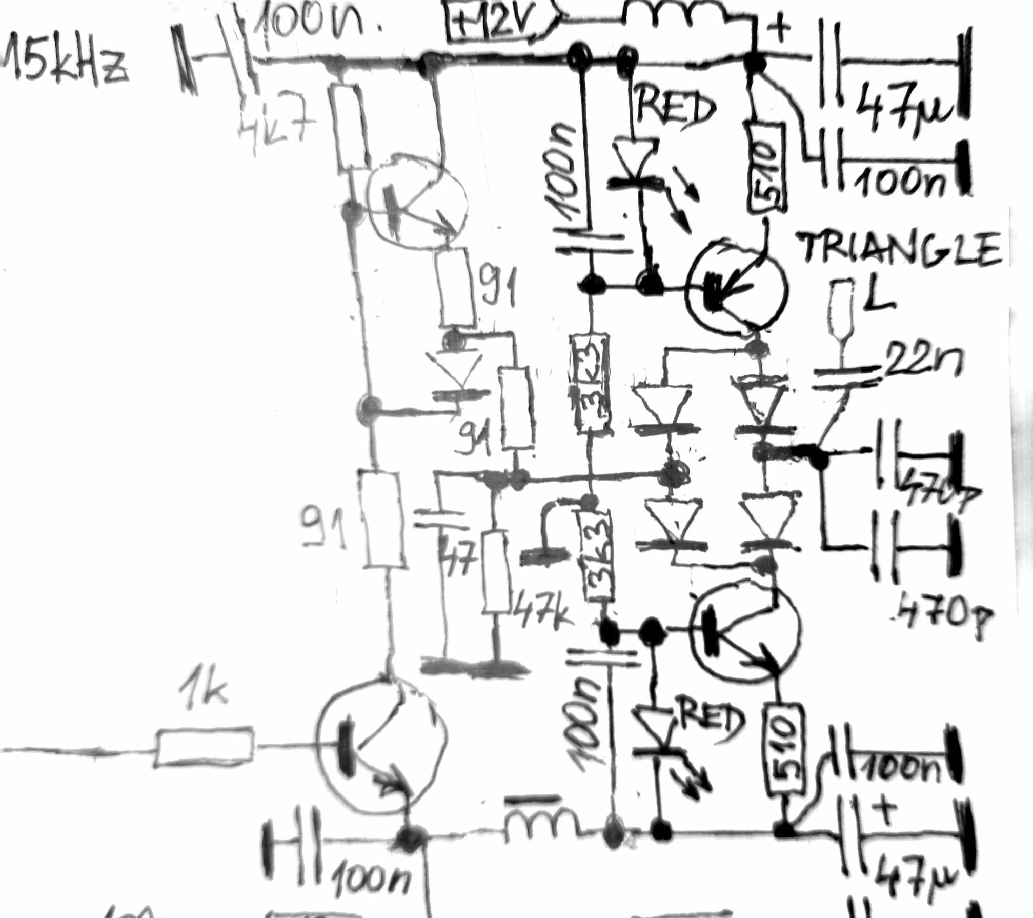

Emitorovými odpory šteluju DC offset cca 10mV, což je vzhledem k napájení 24VDC a výstupní amplitudě 10Vpp vyhovující.
Při změnách teploty se mění konstantní proudy a tím trochu amplituda, kmitočet se nemění, hlavní je, že to nešumí.
Tento nedostatek už řeším přidáním komparátorů z výstupu do zpětné vazby.
