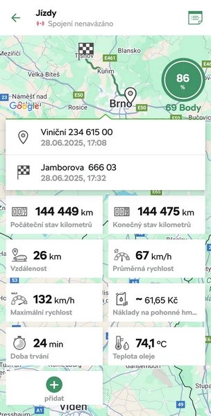

DedVseved: alternativa znamená z velké časti bušení dat do stroje. V případě škody do aplikace hrábnu jen při tankování. Doplním název benzínky, lokaci má z GPS, zkontroluji množství tankovaného paliva- to musím za desetinou čárkou opravit a cenu za litr. Beru většinou plnou tak tohle tak často nedělám. Vše ostatní se děje automaticky na pozadí. Data si bere z vozu.
masar: sleduji to s nadějí.
