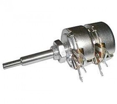

Celeron píše:Koupím dvojtej potenciometr Tesla TP286. Hřídelka 6 + 4 mm dýlka nerozhoduje, upravím si. ...
Jirko - obávám se, že "dýlka" rozhodovat bude. Kdysi jsem se pokoušel u takového poťáku hřídelky zkracovat, a dopadlo to nevalně. Po odpíchnutí většího průměru (Ø 6) na soustruhu, tenší hřídelka začala "kvedlat" (a ne málo). Ta trubka Ø 6mm měla původní konec jakoby "zapertlovaný" a po jejím odpíchnutí (zkrácení) zbylá trubka měla vnitřní Ø pak o dost větší než Ø 4mm, takže to bylo s "obrovskou vůlí". Asi kvůli min. tření, že se vnitřní hřídelka otírala jen o ten "pertl". Musel bys ten (zkrácený) konec asi pak nějak vyvložkovat, aby to "nekvedlalo" 8O :(
Doufám, že jsem to popsal dost srozumitelně.
Běž raději cestou výměny odporových drah (na správně "dlouhém" poťáku).
Úplně ideální by byly dráhy z pot. DDR (do původního tělesa), ale to je asi (po těch letech) takto neřešitelné :roll:
TP 286:
<br />Ten konec hřídelky fí 6mm je jakoby &quot;zapertlovaný&quot; (to zaoblení) !
TP 286:
Ten konec hřídelky fí 6mm je jakoby "zapertlovaný" (to zaoblení) !

Díky Honzo za upozornění. Naštěstí jsem na takovýhle věci strojně vybaven. U ty větší hřídelky se v soustruhu převrtá díra o dvě tloušťky PTFE fólie 0,25 mm, co mám do hloubky cca 5 mm a z fólie se vystřihne a stočí pouzdro. Nesmí to vaklat ale taky nesmí být nafest, aby se oba potenciometry neovlivňovaly navzájem. On ten RFT dvoják má stejnej problém, taky vnitří hřídelka kloktá a to i podél osy a obojí se projevuje na paprsku časovky. Měněnej určitě není, že by to pruští soudruzi zase něco podělali?
V Pesimatu jsem pochodil, mají všechno, co je potřeba.
V katalogu Tesla je nejkratší hřídelka u TP286 32 mm a RFT má hřídelku jen 18 mm.
Ještě mě napadlo udělat prodloužení závitu TP286 M10 x 0,75 (vnější do panelu a vnitřní závit našroubovat na poťák) aby byl TP286 víc vzadu a nemusela se hřídelka zkracovat. Místo tam je, ale asi by se musely nastavovat přívody.

Honzo, ta předělávka na TP286 je strašná pakárna. Vše mi z Pesimatu dorazilo a tak jsem se pustil do předělávky.
První na co jsem narazil, že TP286 má proti RFT větší průměr, na pozici se o cca 2 mm průměrově nevejde, vadí mu rám osciloskopu. Sice stačí na závit TP286 našroubovat nadoraz tu 4 mm vysokou matku z jeho příslušenství a už je za rámem ale jsou tam další problémy.
Máš pravdu, hřídelka 6 mm je vrtaná 4,15 možná 4.2 mm a na konci je zapertlovaná. Kvůli tomu vrtání je na 6 mm hřídelce mnohem mělčí zápich, do kterýho zapadá "hruškovej otvor" ve středu textitu odporový dráhy. S tím by asi neměl být problém zvětšit otvor v hrušce propilováním. Jenže je tam další problém a to vnitřní hřídelka. Ona má průměr 4 mm jen na čouhající části plus asi 2 mm dovnitř za pertl 6 mm hřídelky. Pak je celá dýlka stažená na 3,3 mm. Takže když se ta menší hřídelka zkrátí, tak na ní bude menší knoflík s bočním červíkem šmajdat a bude dřít v zahloubení ve větším knoflíku. Nechápu, proč to stáčeli na ten průměr 3,3 mm, kdyby byla v celý dýlce 4 mm, tak by ve vrtání vetší hřídelky 4,15 - 4,2 měla dostatečnou vůli.
Takže je několik možných postupů:
- Z jiný 6 mm hřídelky stočit hřídelku na 4 mm a v místě původního pertlu nechat o 1-2 desetiny malej kousek na vymezení vůle mezi 6 a 4 mm hřídelkami.
- Nebo vytočit prodloužení vnitřní/vnější matku M10x0,75 jak jsem psal minule a upravit hrušku. Potenciometr by se musel posunout o 16 mm víc do přístroje. Kupa práce...
- A nebo nejjednodušejc, zkusil jsem rozebrat původní RFT dvoják a zjistil, že dráha není vůbed opsaná ale postříbřenej středovej kontakt je po celý dráze černej jak bota a tak ho zkusím skleněnovláknovým drbátkem na gumování tuže na pauzáku vyčistit, vypláchnout a nakonzervovat. Třeba pak tu petrakci s TP286 nebudu muset dělat a původní bude chodit bez klepatůry paprsku.

Celeron píše:Honzo, ta předělávka na TP286 je strašná pakárna.
... Nechápu, proč to stáčeli na ten průměr 3,3 mm, kdyby byla v celý dýlce 4 mm, tak by ve vrtání vetší hřídelky 4,15 - 4,2 měla dostatečnou vůli.
Ahoj Jirko.
Vidíš, že to asi není tak jednoduché, jak byla tvá původní představa.
Já se pokoušel o to zkracování možná už tak před 50-ti lety (pravděpodobně ještě do nějakého "lampáče" rádia), takže si toho už tak moc nepamatuju. Jen vím, že pak ta vnitřní hřídelka (Ø 4mm) pořádně vaklala. To už mi v paměti nezůstalo ani to, že byla navíc ještě stočená na Ø menší než ty 4mm :o :(
Takže i proto jsem se přikláněl raději k repasi toho původního DDR poťáku :roll:
A k tomu čištění postříbřeného kontaktu:
Asi bych na to nešel tím "skleněnovláknovým drbátkem" - obával bych se o tu (určitě ne dost silnou) vrstvičku Ag. Pokud to máš rozdělané, tak bych to (zčernalé) postříbření raději přegumoval tvrdší školní gumou. Na tyto účely jsem používal takovou tu "dvojbarevnou" škol. gumu - měkká část bílá; tvrdá část šedo-zelená (ta je obohacena nějakým jemným "skelným?" pískem). Takže asi nesedře tolik z toho (tenkého?!) postříbření.
Ta guma se mi (za ta léta) osvědčila třeba na čištění zašlých (zčernalých) Ag kontaktů karuselových voličů - třeba u VEF 206. Tam byly kontakt. nýtky asi celé stříbrné (takže by setření větší vrstvy asi nevadilo) - ale protější pružné ploché pásky (už nwm jestli fosfor-bronz?) jenom postříbřené (takže tady hrozilo "sedření" celé vrstvičky Ag).
Anebo jsem kdysi dostal od jednoho kolegy nějakou "vodičku" na čištění Ag (používala se mj. i na čištění šperků). Po nanesení kapaliny (štětečkem) se brzy Ag lesklo - bylo pak ale nutné řádné očištění (oplachem), aby po čase zase naopak nepůsobilo agresivně, a znovu nezpůsobovalo zčernání (tvorbě sirníku Ag).
Honza - kokúň
