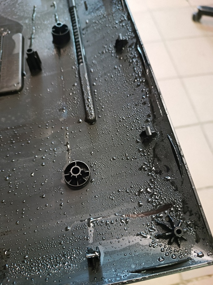

Po otvorení nejakého 43" Samsungu na mňa vyskočilo toto. Myslíte že to môže byť vyzrážaný olej z teplovodivej podložky pod CPU? Videl som to na niektorých LG okolo procesora, ale v takomto množstve nikdy. TV obliaty určite nebol. Kvapalina je to mastná, bez zápachu, ochutnávať som si to netrúfol.

pokud je to lcd displej, vypadá to na netěsnost ... :D
... roztekla se silikonová pasta pro chlazení led podsvitu ...

Trochu potečený plech vany panelu, to ano, ale na zadním deklu???
To vypadá na něco zvenku.
Něco z podsvitu je nesmysl.

Podsvit s tím nemá nic společného, je to na hřbetu TV. Tohle se stává, když se to dá do vlhkého a studeného prostředí a potom se to vytáhne do tepla (něco jako zamlžení brýlí). Na stopro to má něco společného s externím prostředím. Chtělo by to výpověď od dodavatele, může být i na skřipci. :wink:

je to mastný olej, neodparuje sa, nevysychá. Telka bola prevádzkovaná v bežnom byte a nebola obliata ani čistená rozprašovačom.

Tak dobře, zeptám se lépe. Je to jen na tom zadním krytu nebo i jinde? Pokud jen na tom krytu, tak se to může stát tak, že ho někdo sundal, umyl "nějak" ten mastný prach nebo co tam bylo a neutřel to. Jen voda by se prostě odpařila. Jak dlouho to u tebe bylo než jsi to otevřel?

najviac je to na zadnom kryte hore, menej, ale je postekané aj zozadu na šasi TV. Kvapalina je aj na miestach kde je LED podsvit a kde sa vaňa dosť hreje. TV nebol nikdy otvorený. Je to TV z rodiny a za to že nebol obliaty ani čistený dám ruku do ohňa. Prvotná porucha bola, že zle reagoval na infra ovládač, tým sajrajtom bolo zatečené aj čidlo DO.
Podľa mňa je to vyzrážaný olej z tepelnovodivej podložky medzi DPS a šasi TV. Stretol som sa s tým u LG radu xxLB ktoré majú plechový zadný kryt, na CPU je keramický chladič a medzi ním a plechom je ešte taká hrubšia šedivá silikónová podložka. Tá tiež časom začne sopliť a steká to okolo konektorov dole. Robia to termalpady na grafických kartách alebo chladiče na SSD. Ale nikdy som to nevidel v takejto miere.

Ano, jak jsi to teď podal, tak bych byl taky tohoto názoru: "Podľa mňa je to vyzrážaný olej z tepelnovodivej podložky medzi DPS a šasi TV."
Nedávno (necelé 3 týdny) jsem čistil jedno DO od těchto sraček po asi dvou létech a už je to zase tam.

Neuvolnuje sa to priamo z toho plastoveho krytu? Inak si neviem vysvetlit to mnozstvo.

..len sa opýtam... nemajú doma náhodou mačku? , ktorá sa vie na teplých miestach uvelebiť, keď idú všetci spať ? Nie je to žiadna zvláštosť, keď si sem tam ucvrkne...a zrovna do TV... Označkovaná/očúraná brána u susedov, keď sa hárajú neuschne ani za mesiac na slnku...mne tak "prešťali" zárubňu aj s dverami v jednom rohu na vchode...musel som vymeniť komplet za plast...

Mačka by byla cítit.

nejaky "osviežovač", vonné sviečky, glycerinové cigarety, pary z varenia a vyprážania...

nestojí u té TV nějaká arolampa? Některé používají glycerin. Není to ono?
