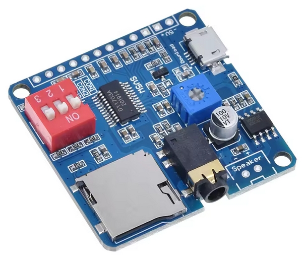

Stavím aplikaci, kde potřebuji přehrávat mnoho MP3 zvuků z SD karty, a vlastní MP3 přehrávač ovládat sériově přes UART z CPU.
Zakoupil jsem na Alíkovi tento modul, funguje skvěle, ale vadí mi poměrně velké zpoždění mezi tím, co modul přijme sériově příkaz a tím, kdy začne hrát. Odhaduji to zpoždění tak na 2-3 desetiny sekundy, potřeboval bych, aby reagoval svižněji.
Nemáte někdo odzkoušený jiný, podobný modul, který by fungoval rychleji?
Díky moc.

Díky moc za náměty, bohužel mi žádný moc nevyhovuje.
Zkoušel jsem místo mp3 i nekomprimované WAVy, zkoušel jsem různé formáty karty, nic nemělo valný účinek.
Seekování po skladbě tenhle modul pokud vím neumí, navíc já až do poslední chvíle před přehrátím nevím, která "skladba" se bude přehrávat. Navrhuji pro nás do firmy testovací zařízení a na základě několika podmínek se bude aktuálně vybírat, co se přehraje. Jsou to různé povely, číslovky, zvuky, melodie atd. Prostě obsluha přístroje něco udělá, tester něco změří, a přehraje zvukovou instrukci.
A z důvodu, že návrh samotného testeru mi zabírá už rok a asi i další rok zabírat bude, nemám fakt čas se pouštět do vývoje ještě nějakého zvukového přehrávače, potřebuji něco hotového. Njn, nedá se asi svítit, holt ta zvuková odezva nebude okamžitá.
