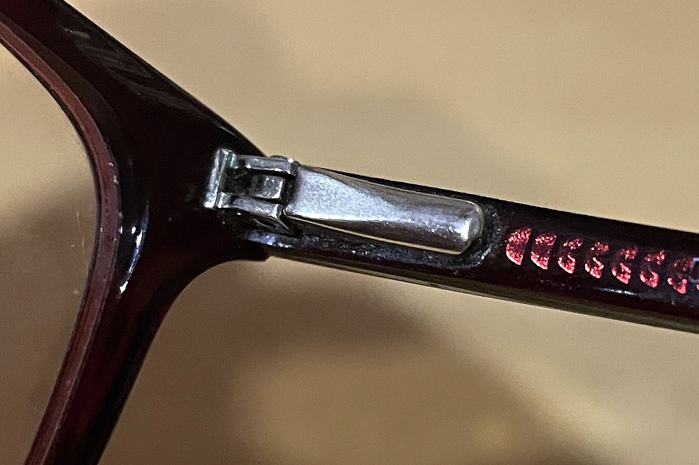

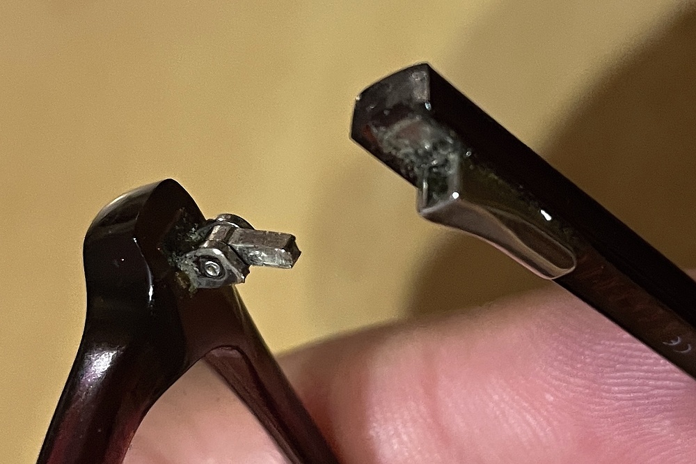

Žena mě přinesla rozbité brýle, jestli bych to neopravil. Ten malý 4-hran jde celkem napřesno zasunout do protikusu, pojistil jsem to lepidlem, zatím to drží. Ale zajímalo by mě jak je tohle zajištěné originálně z výroby?
Pant je zlomený, čtyřhran pokračoval asi nějakým dříkem, který prochází skrz pružinu a tím se zajišťuje tah pantu proti protikusu, aby stranice brýlí držely v zavřené a otevřené poloze. Nyní po zalepení ti to sice drží, ale v pantu je to volné.
Tohle se mi taky stalo, myslel jsem, že se to tam dá nějak přilepit, ale nedalo, Tak jsem ty brejle dal opravit do Optiky, prý je museli poslat někam kde mi na to dali novou "hokejku", trvalo to dost dlouho, už nevím kolik jsem platil, ale bylo to poměrně dost peněz.
Záleží na pořizovací ceně brýlí, jestli to jsou brýle za 60,- - 150,- z obchodu, tak nemá drahá oprava smysl. Rozmíchal bych dvousloškové (A-B) pryskyřičné lepidlo a vlepil bych to tam tím.
