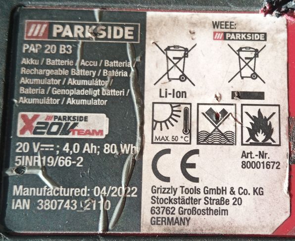

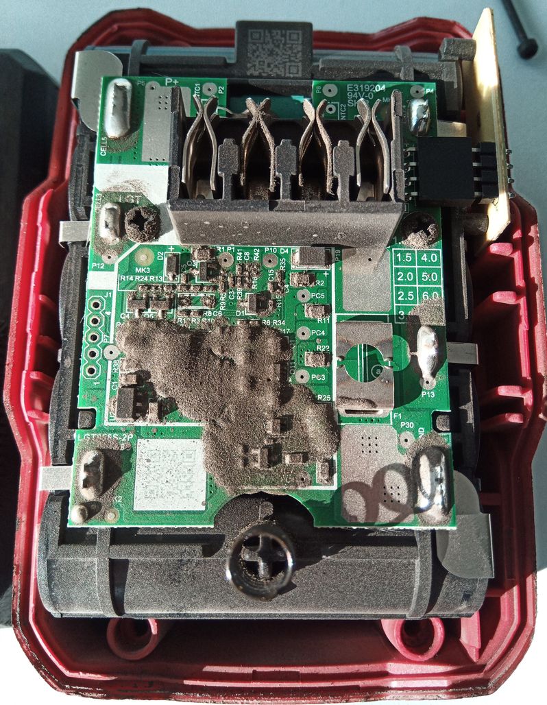

Včera vraj v aku flexke fungoval, cez noc v nabíjačke, dnes nič. Články majú spolu 18V. Druhý aku funguje. Po otvorení je viditeľná vypálená poistka. Čím ju nahradiť?

Podle údajů na baterii bych zkusil 10A. Třeba autopojistku.

Kľudne tú poistku nahraď drôtikom - prúdové zaťaženie si nájdeš na webe, alebo tou 20A auto poistkou... ale čo ma skôr irituje je ten zhnednutý fľusanec .. čo spôsobilo jeho vznik?? prečo tak zhnedol?? Podľa mňa je to "pozostatok" nejakej kur _ vítkovej technológie...

V jednom komentári pod jedným z videí niekto tvrdí, že tam je pôvode 3A poistka. Že na starších to bolo uvedené a že to niekto potvrdil aj meraním. Tak neviem, či je 20A v poriadku.

Těhle batérek z Lídlu jsem rozkuchal asi 10 na levný a celkem slušný 18650-ky. Ale ani v jedný nebyl ten rozlitej sajrajt uprostřed desky. Příčina ???

To nie je rozliaté. To je normálny auto-dielenský prach, napríklad z rezania niečoho hrdzavého, zaolejovaného... Nafúkalo to tam cez škáru okolo zaisťovacej západky. Schválne som to tam nechal, nech je vidieť, jak to majú parksajďaci perfektne vyriešené.

Už keď je to tak "domrvené" že do "baterky" sa dostane takýto sajrajt (ja som sa ešte s takým niečim síce nestretol) , ktorý je určite asi aj vodivý... lebo obsahuje kovové piliny/prach.. tak to očisti - umy a prelep to aspoň balíkovou hnedou páskou... aby sa ten bordel na plošák znovu nedostal po nejakom čase zas...
Ten sajrajt vie v pohode vyradiť spínanie vstupno-výstupných mosfetov pri použitom BMS či už cez riadiaci obvod alebo iným spôsobom..Prípadne keď je výstup "na priamo" Tak odstavý cez nejaký kontrol-pin pripojené zariadenie, ktoré vyhodnotí baterku, ako vadnú... Je to bežná prax, že baterka je svojimi silovými pólmi síce vyvedená priamo na kontakty, ale elektronika "spustenia" zariadenia komunikuje s "kontrolným" IC v baterke a pri takejto "anomálii" to skrátka nespustí...

A na některých těchto plechpojistkách je údaj , B stejný záliv i v Boschi - nedávno se řešilo , máš to tam i s foto .

3A je málo, měl jsem v Narex AKU 20A BMS a při šroubování vrutů občas vypínala, nakonec jsem ji vyměnil za 30A. 3A může mít motor i při rozběhu naprázdno. Nehledě na to že v aku flexách jsou výkonnější motory řady RS7xx

Tá poistka by snáď mala byť dimenzovaná podľa max. pripustného prúdu článkov, nie podľa spotreby náradia.

Pojistka je ochrana před zkratem .
