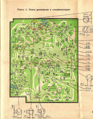

Zdravím. Na televízore som menil kondenzátory za nové, klasicky skákal obraz, nebol obraz roztiahnutý na celej obrazovke. Ako som skúšal testovať TV tak som omylom sa dotkol šrubovákom troch odporov konkrétne R36, R37, R38. Tieto odpory sú tesne vedľa seba. Potom ako sa stal "skrat" obraz zmizol a taktiež prestal vydávať pískaci zvuk. Signál s môjho modulátora chytal zvuk šiel normálne ale obraz nič. Odpory sú v poriadku tie som zmeral, poistku taktiež. Vymenil som tranzistory VT1 a VT11, no žiadna zmena.

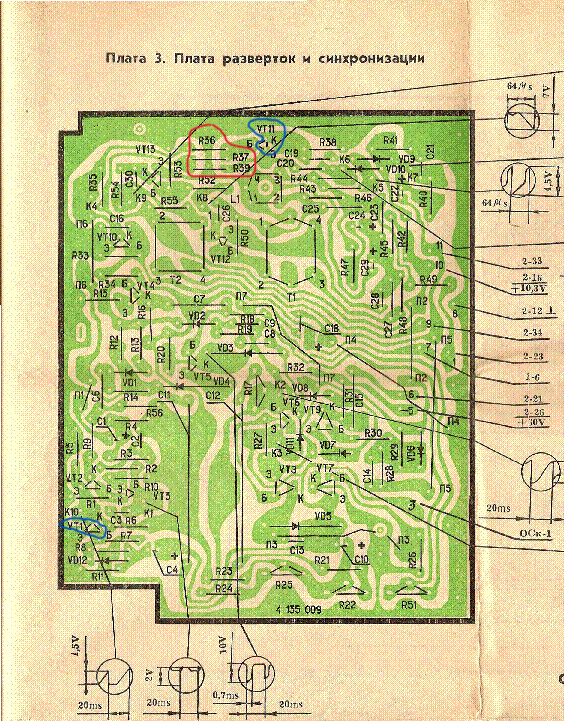

Červená: (Skrat)
Modrá: (Výmena)

Ještě by mohly být zničené VT10, VT12

Skúsim vymeniť VT10 VT12. Mám ešte jeden na diely.

Čo s čím si vyskratoval? Ako?
To nevyzerá, že by jednoduchým prepojením ktoréhokoľvek rezistora R6..R9 s ktorýmkoľvek s týchto rezistorov navzájom mohlo spôsobiť okamžité spálenie priľahlých tranzistorov.

Tranzistory VT10 a VT12 z druhej elektroniky vymenené. Stále to isté. Taktiež pozerám no nič nevyzerá byť spálené. Aj keď pôvodný VT 10 ukazoval bludy.

Po dlhej pauze som si ku televízoru znova sadol a zmeral som všetky tranzistory a tranzistor VT 13 bol v skrate. Na testery mi to ukázalo ako odpor. Našťastie mám ten istý televízor na diely tak som vymenil tranzistor a nakoniec sa podarilo rozbehnúť obraz. Chyba úspešne vyriešená.
