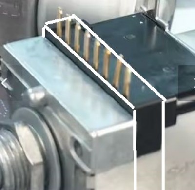

Zdar, má tu na opravu zes YAMAHA RXV595 kde je potenciometr ALPS se třemi sekcemi, každá z nich je dvojitý potenciometr, jednomu z nich zřejmě upadl jezdec. Lze takovou 8- pinovou sekci někde koupit jako ND? Hledám, hledám ale marně. Pro představu viz obrázek, potřebuju jen tu bíle orámovanou část, na obrázku samozřejmě není celá, je to součástka s čtvercovou základnou cca 2cm, výška cca 3mm, s 8 vývody a hodnotou 2x100KΩ. Případně kdyby někdo měl vrak s tímto kouskem...

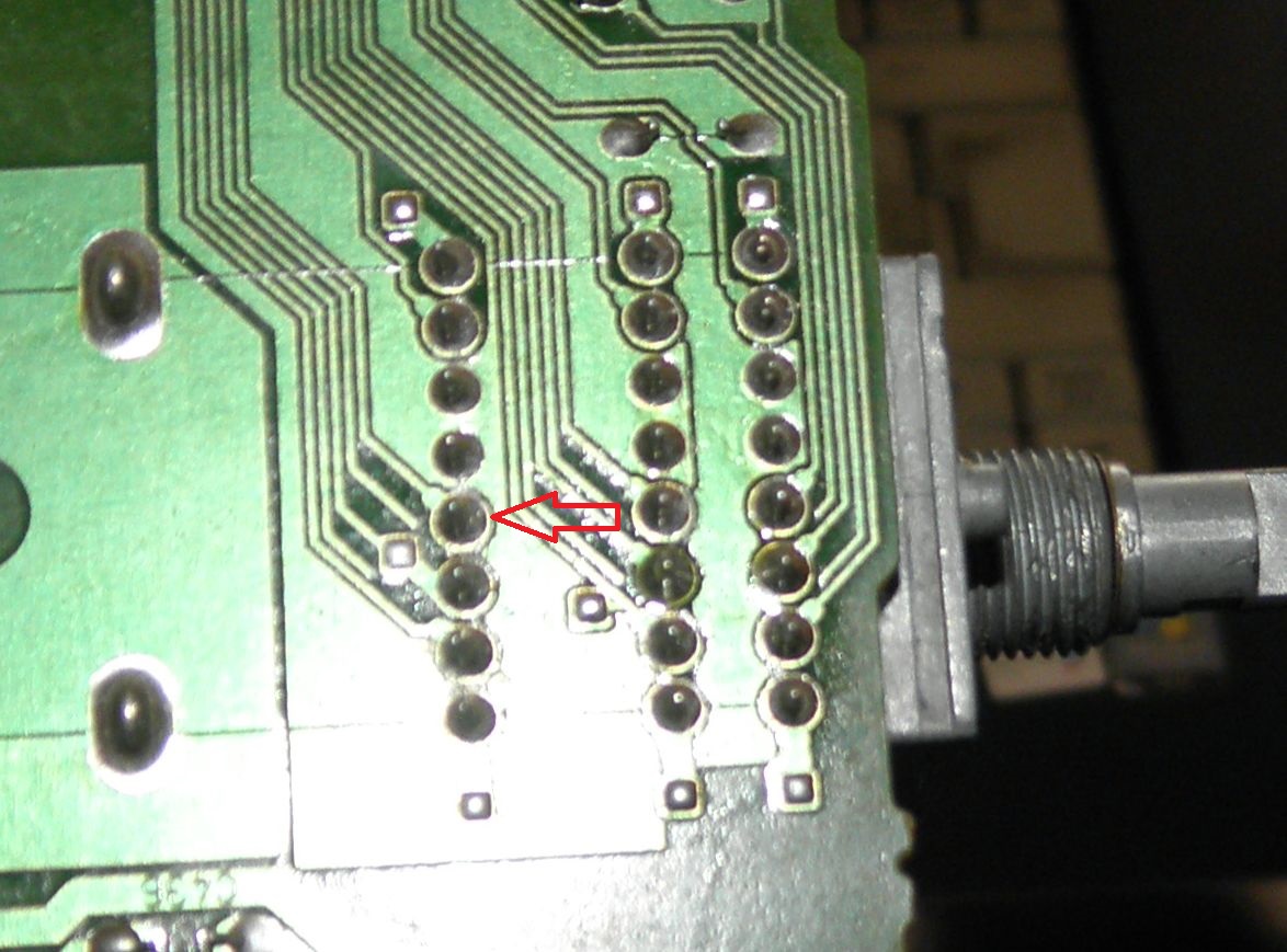

Jo, nakonec by to za ty peníze šlo. Problém je jinde, jak ukázalo bližší zkoumání, jsou tam dva moduly po 2x100kΩ stejné a jeden 2x100kΩ ale OTOČENÝ při pohledu shora o 180° čortznajetpačemu. A měření ukazuje, že jsou (pochopitelně) s logaritmickým průběhem. Viz foto, pin (jezdec) označený šipkou má trvale kolem 1MΩ. Řešení jakési už jsem vymyslel, až to realizuju a vyzkouším dám vědět. Asi by se to dalo rozebrat a opravit ale je tu nemalá možnost, že by se to mohlo ještě zhoršit takže tohle řešení vypustím.
