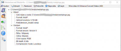

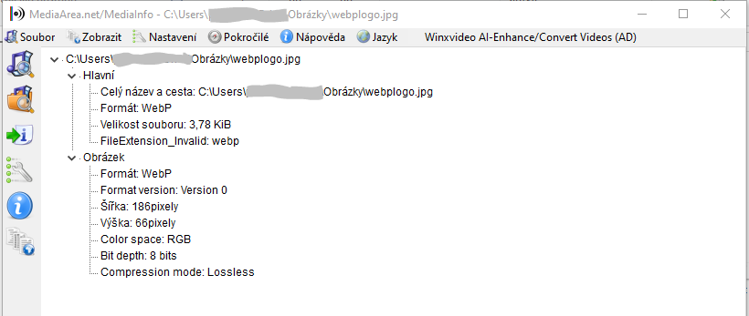

Mimo jiné i na obrázky mi funguje prográmek MediaInfo. Na zkoušku jsem přejmenoval obrázek .webp na .jpg a MediaInfo správně určil formát souboru jako WebP.
